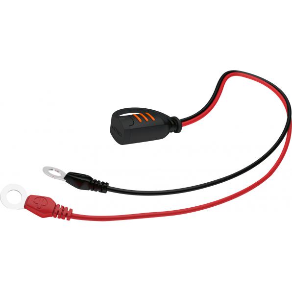

Hallo Superhein
Du hast bestimmt die Ctek Ladestandsanzeige mit den drei LED s rot, gelb grün dran. Da kammst du die aktullen ctek Ladegeräte dranhängem. Für deine anderen Maschinen kannst du ebenfalls diese Schnittstelle kaufen, mit Ladestandsanzeige kostet die 10€ und ohne Ladestandsanzeige nur 5€, wird direkt an die Batterie angeschlossen finde ich megapraktisch. Ob du das cteck 5.0 für 79€ regulär oder ein kleineres ctek für weniger holst ist schnuppe, ggf Angebote nutzen. Was immer du mit Batteriepflege meinst, lade sie von Zeit zu Zeit voll und gut ist. Ggf hier einfach mach recherchieren.

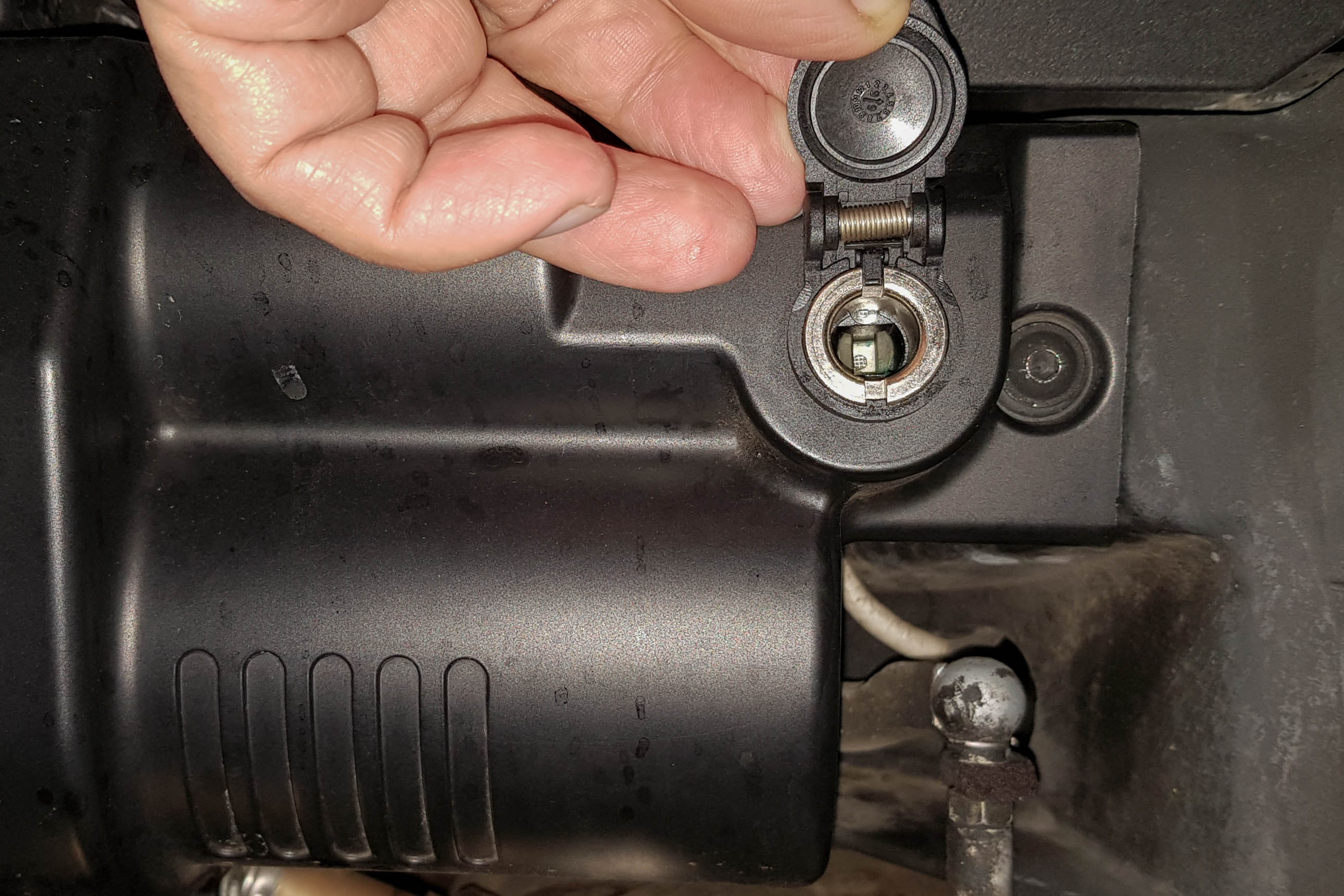

Hallo zusammen, :lcheln:
sorry, falls ich etwas übersehen habe, aber das CTEK mxs 5.0 hat wohl keinen Anschluss für die Steckdose im Armaturenbrett, oder? Also brauche ich für meine 1999er GS noch einen Adapter, wenn ich nicht zum Laden den Tank halb abbauen möchte. Könntet ihr bitte mal einen Link posten?

silverfox
29.08.2007
1.691
Warmbronn
1150GS
schau mal auf der linken Seite in der Nähe des Schalthebels,
dort ist normalerweise eine Steckdose zum Laden.
Christian
Ok, du meinst die hier?
Hm, weiß grad nicht, wie ich darauf komme, dass die Steckdose im Armaturenbrett sei. :piep-piep:
Und da passt der mitgelieferte "Na denn Post"-Stecker rein? Dann wäre ich geholfen.
Vielen Dank und schönen Gruß

Nein Norbert, die passt da nicht rein.
Aber dieses Kabel ist ruckzuck an den Polen angeschlossen und der Stecker auf dem Luftfilter gelagert.
Damit hast du eine prima Verbindung zum laden. Besser als das wacklige Steckerlein.
Ansonsten selbst basteln. Stecker gibt's in jedem halbwegs sortierten Autoladen oder sogar Tankstellen...

Ich habe deine Frage so verstanden, dass du das Ctek bereits besitzt. Da dies wohl nicht der Fall ist, hast du die Qual der Wahl der 1000 Möglichkeiten.
Ich würde auf jeden Fall wieder zu dem Ctek greifen (hab schon 3), und das beigefügte Kabel an die Batterie tüdeln. Du wirst doch jemanden haben, der diese Kleinigkeit kann?
