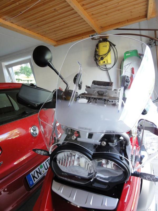

Bei eBay gibt es das Ding auch von Kappa, ne Givi-Tochter für 115 EUR +7 EUR Versand.
Artikelnummer 360392779452 eingeben
Lieferzeit keine Woche. Verkäufer ist top.
Hab ich dran, hab noch nen Aufkleber mit der KBA Nummer draufgeklebt.
Bild davon kann ich auf Wunsch einstellen.
Eintragung war kein Problem.
Gruß, Ulf

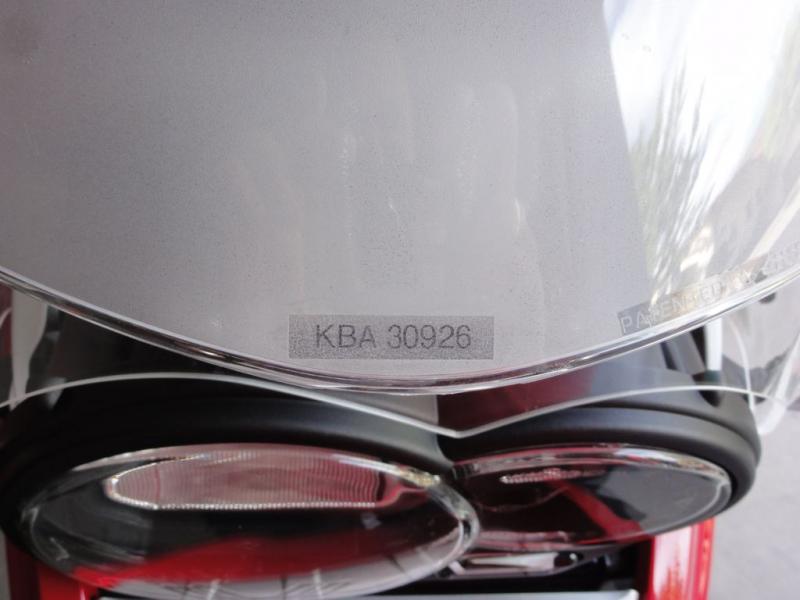

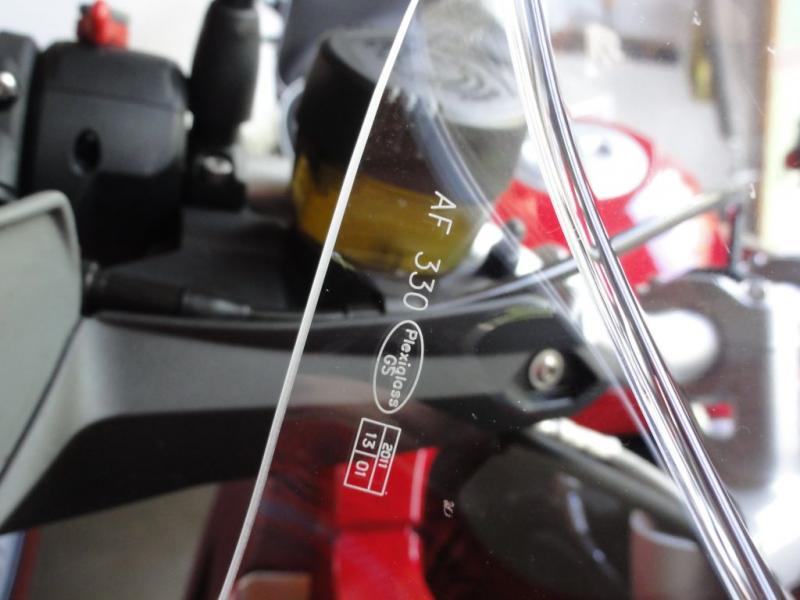

Also, ich habe bei dem bestellt, und nach nicht mal einer Woche war das Schild da.
Ich kann nix Negatives sagen. Vielleicht in den Ferien, und die Auktionen laufen weiter? Und nix dazu in den Auktionen drin.
Es ist, wie es aussieht das Original von Givi, nur mit einem Kappa Aufkleber und Markenschild drauf. Das Kappa hab ich schon abgemacht. Das Airstream, sobald es sich löst.
In Bild 2 ist die Lasergravur "AF 330", auf Bild 3 rechts unten das "Patented by Givi" erkennbar. In der ABE steht für Kappa KAF330, für die Givi-Variante AF330 drin.
Auf Bild 3 auch der selbst gemachte Aufkleber mit der KBA-Nummer. (seitenverkehrt gedruckt, ist Wasserfest. Dann von innen angeklebt.)
Ohne Probleme eingetragen bekommen.
Gruß, Ulf

Hallo Ulf,
danke für diesen wirklich guten Tipp. Die Kappa Airstream scheint tatsächlich vom Bild her das gleiche Produkt wie die Givi Airflow zu sein.

Da der TÜV-Ing diesen Aufkleber akzeptiert hat, kann ich dies ja erklären.
Verwendet habe ich ein wasserfestes, transparentes Band für einen P-Touch.
Dann nur noch spiegelverkehrt mit dem P-Touch gedruckt. Von innen auf die obere Scheibe geklebt, durch das "Milchglas" stört der Aufkleber nicht so. Fertig.
Ob es einer direkten oder indirekten "Kärcherung" standhält, werde ich bei Gelegenheit testen. Sonne über 7 Stunden im Stand hat er schon vertragen.
Gruß, Ulf
