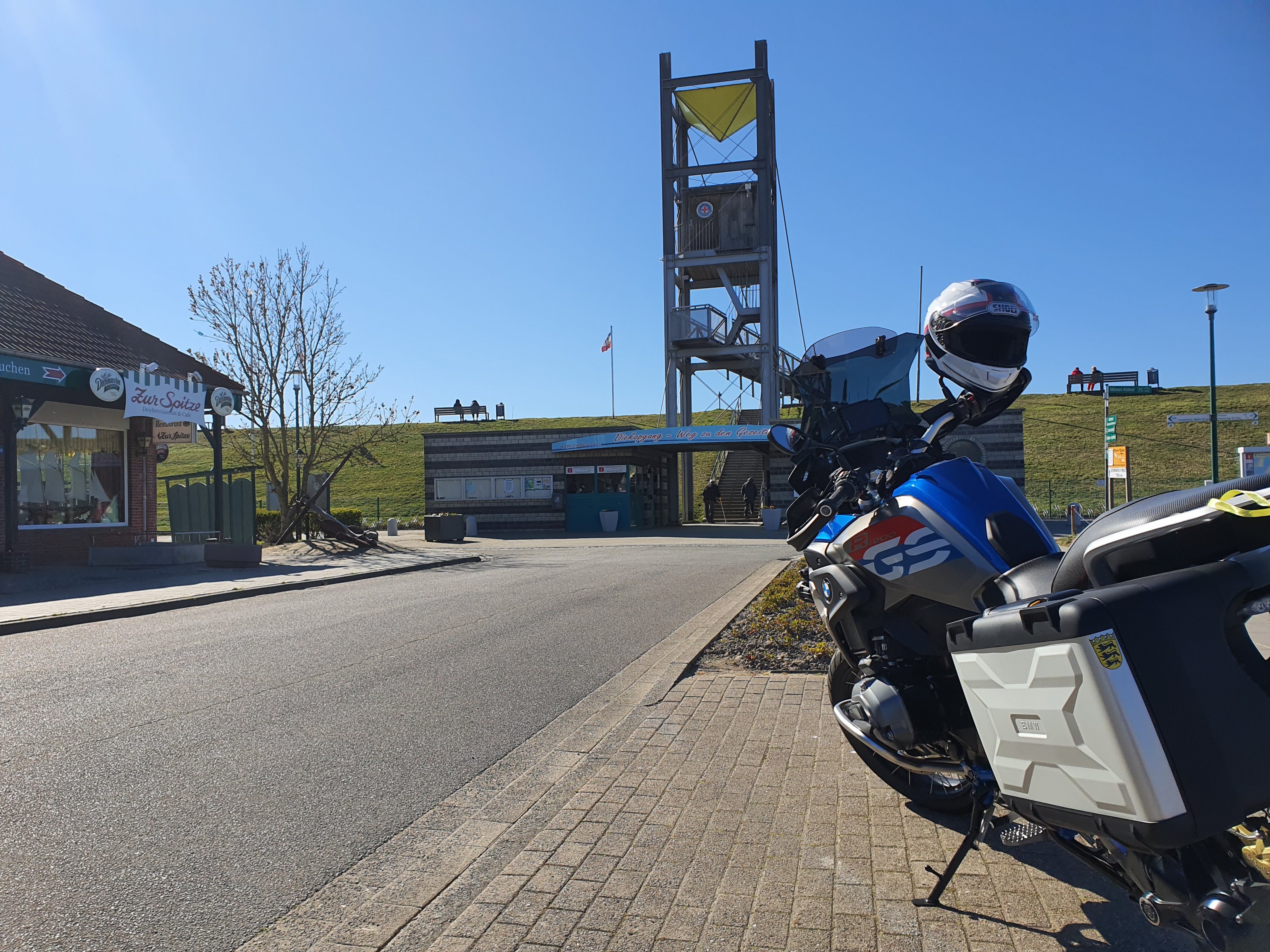

Ich habe die getönte große Scheibe von BMW mit Aufsatz und funktioniert -für mich- sehr gut!

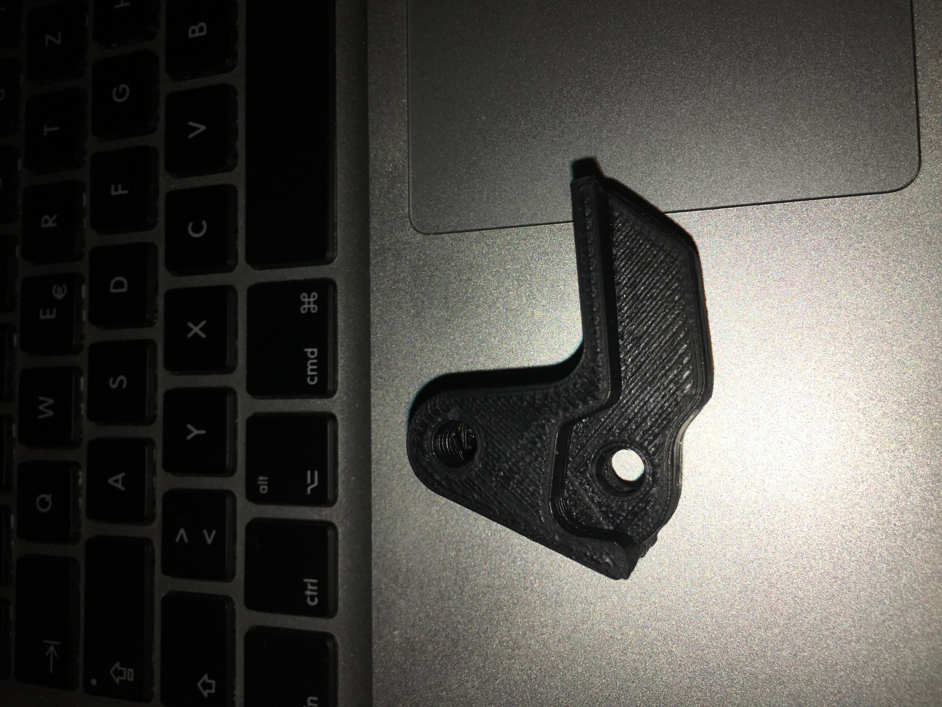

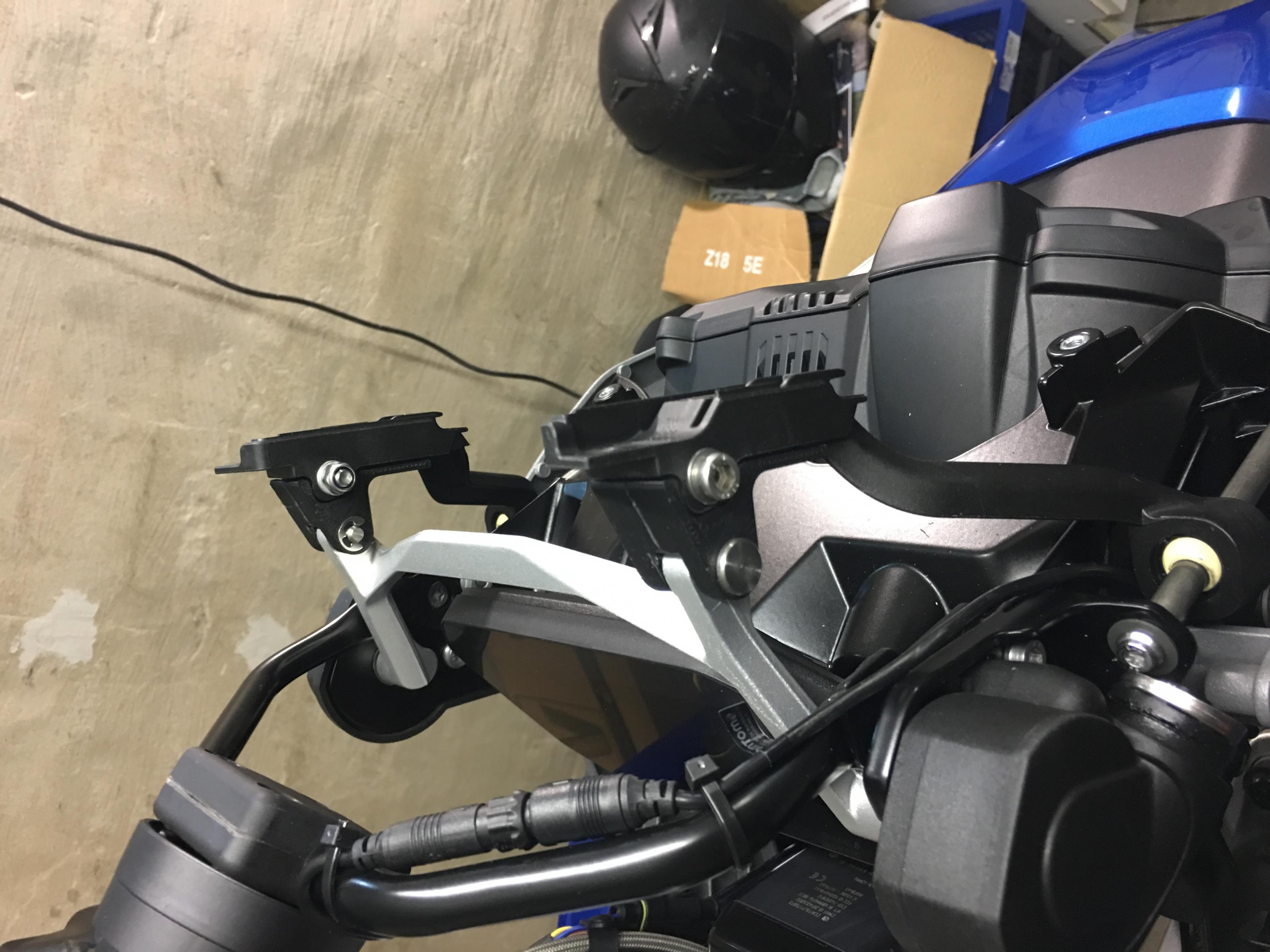

Nein, gibt es nicht wirklich. Ich habe derzeit das M Windschild von Touratech (bringt erstmal garnix). Deshalb habe ich zusätzlich von MRA einen Scheibenspoiler draufgebaut (XCTA). Schon deutlich besser. In Anlehnung an Sean habe ich mir dann Adapter konstruiert und gedruckt, die die Scheibe steiler stellen. Jetzt ist es perfekt ruhig mit Shoei GT- Air sowie mit Scorpion ADX-1. Scheibe ganz unten. Ich 1,89m. Werde aber jetzt nochmal die originale Scheibe mit MRA ausprobieren.
Anhang anzeigen 272244Anhang anzeigen 272245
Hallo. Ich finde Deine Lösung genial. Würdest Du die 3D-Daten teilen? LG

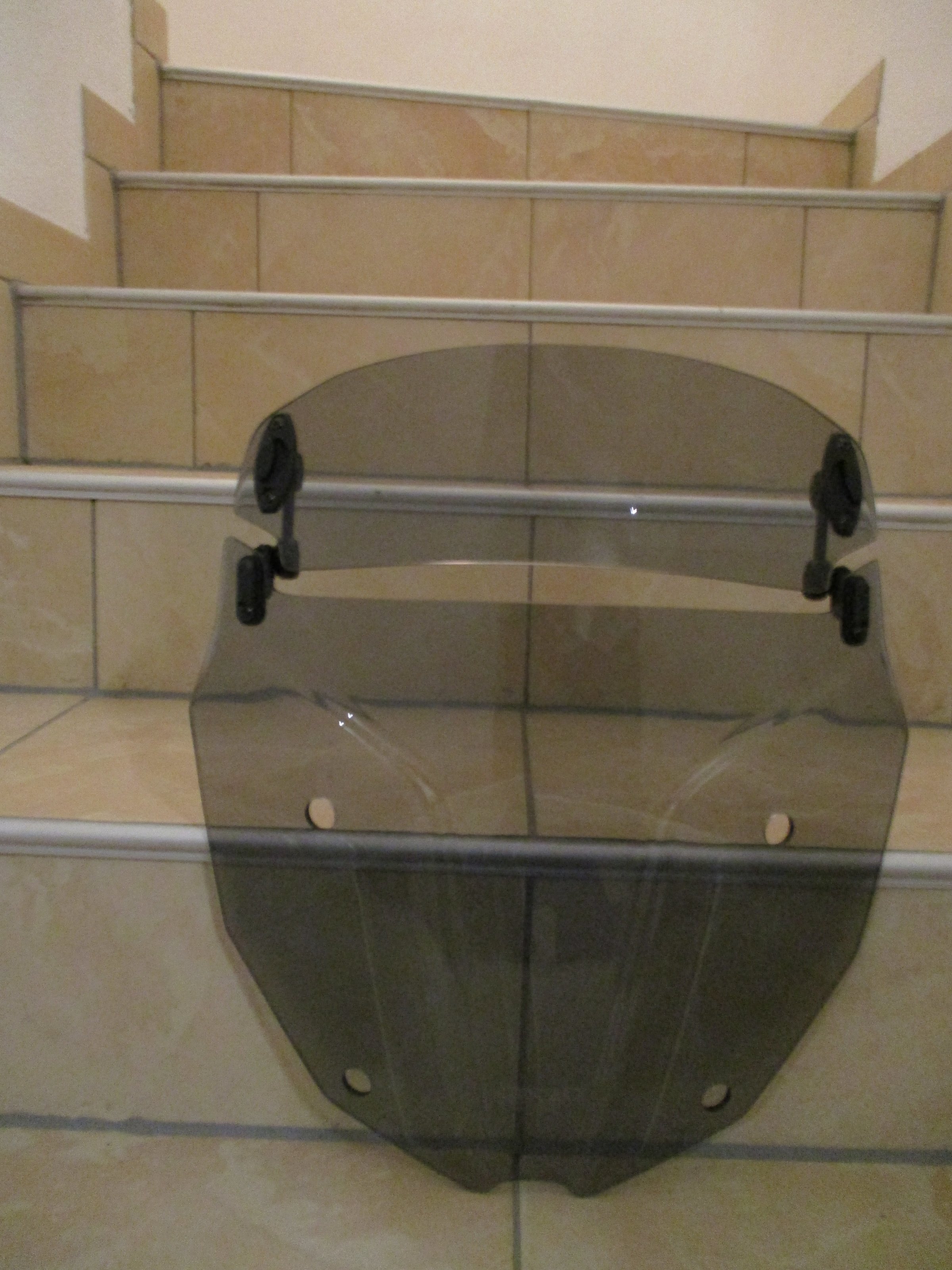

Bin ebenfalls 1,83m.
Evtl. hab ich nen längeren Oberkörper?
Habe die Puig Touringscheibe in dunkel getönt dran. Inkl. Puig-Verstärkern.
Kann ich über eine mangelnde Sicht nicht beschweren. Alles prima. Hast Du eine Schwarze? Oder wirklich nur getönt? Grundsätzlich schaut man ja viel weiter voraus auf die Straße.
Auch Wind und Geräusche sind für mich besser als bei der Originalen Scheibe.

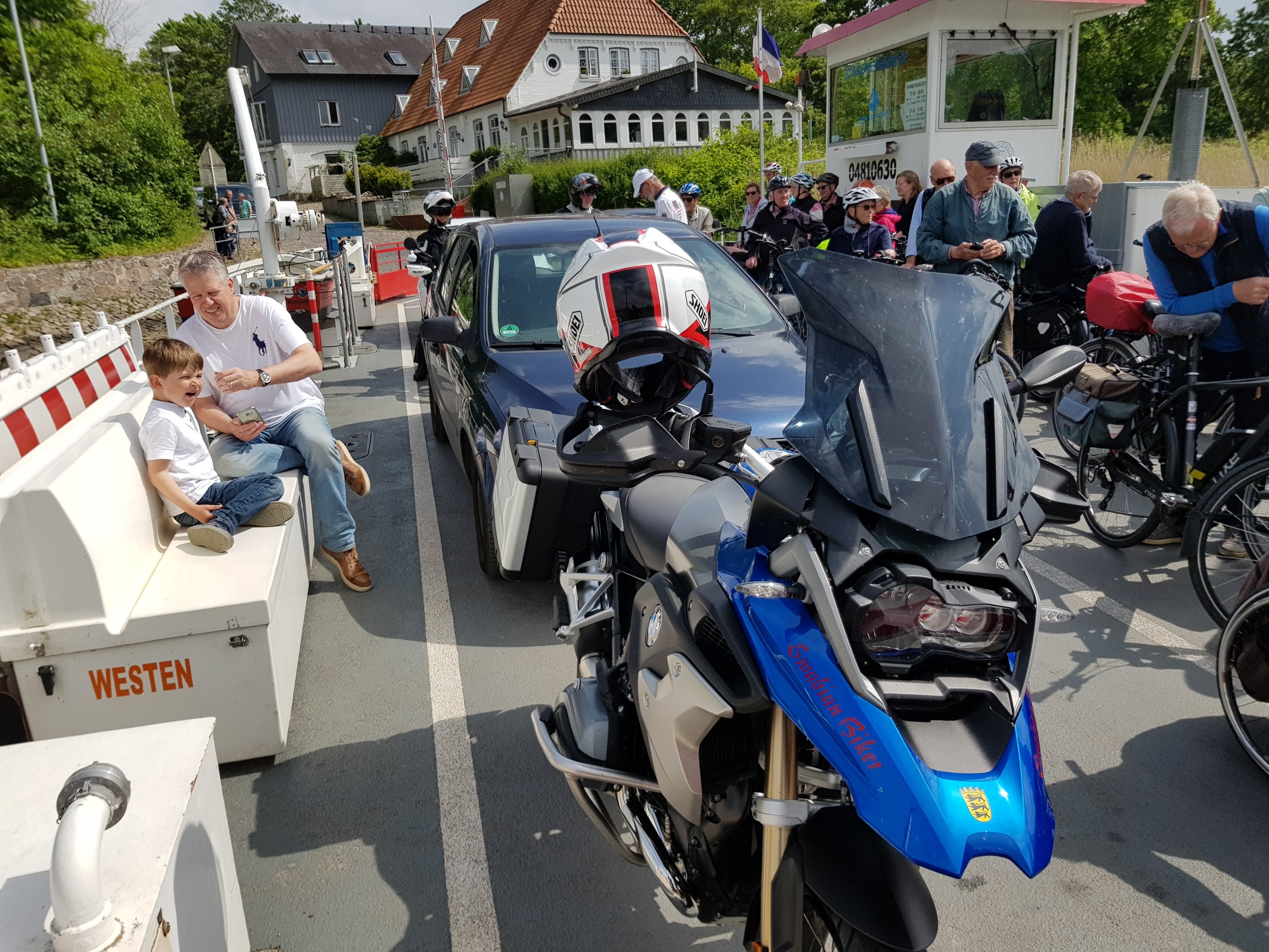

Ich nutze die mittlere Größe der VStream Scheibe.
Die ist für mich, 181 cm groß, die Beste gegenüber Marathon oder Puig.
