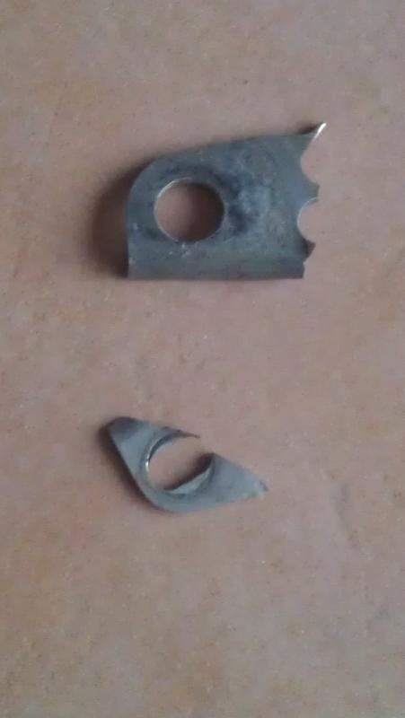

Das ist alles, was von meiner Carbon-Hinterradabdeckung mit 2-Punkt-Halterung übrig blieb.
Als ich heute bei meinem :D in Eitorf war und der nette 2-Rad-Verkäufer einen Blick auf mein Moped warf,
fiel ihm auf, das der Fender sehr nah am Hinterrad lag. Nach genauer Betrachtung waren die 2 Befestigunen
durch Vibrationen gebrochen. Die obere im vergossenen Teil, die untere direkt an dem Bremssattel-Befestigungspunkt.
Man konnte ihn ohne Kraft und ohne Werkzeug aus dem Radhaus heben.
Ich möchte den Hersteller nicht nennen, aber wenn ihr einen 2-Punkt-Fender besitzt, kontrolliert den festen Sitz.
Ich möchte mir nicht ausmalen, wäre er 5 km weiter auf der AB, wo ich gerne schon mal flotter fahre, zwischen
Schwinge und Rad gekommen
:eekek::stomp:
An dieser Stelle nochmals einen lieben Dank an Herr Petervari, dessen Aufmerksamkeit für mich heute Gold Wert war.

Hallo Jo,
wenn Du das gleiche Teil hast, erkennst Du es an den Befestigungswinkel.
Möchte auch keine Namen per PN versenden.
Das Teil war 4 Jahre alt und von mir gebraucht im unbeschädigten Zustand gekauft.

ich denke wenn der Fender abreißt, passiert nicht viel, der wird zwischen Schwinge und Rad zerstört. Woher ich das weiß? ;) ;) ;)
aber besser so, als auf der Bahn

Das Teil ist schon öfter gebrochen, deswegen bekommt man es heute auch nicht mehr in dieser Form zu kaufen.
Ich würde es beim Hersteller bzw. damaligen Anbieter reklamieren.
Genau der wars. Aber nach 4 Jahren, bzw. 1,5 Jahren vom Vorbesitzer werde ich vermutlich
mit reklamieren nur noch auf ein müdes Lächeln stoßen. Das lass ich.
Ich bin schon sehr zufrieden, das mir das Ding nicht während der Fahrt.....
Solong, wollte auch nur Besitzer dieser Teile vor möglichen Schäden bewahren.

Genau den habe ich auch dran, auch gebraucht in der Bucht gekauft und eingebaut. Beim Einbau aber die kleine Messingunterlegscheibe vergessen und gefahren. Nach guten 1000 km, hier gefahren, dann in den Schwarzwald und da hab ichs mit dem Pensionswirt Abends noch mal RICHTIG brennen lassen. Am nächsten Morgen stand die Schraube, die das HAG in Position hält ca. 3-5 cm raus. Wäre das nicht nem Kumpel aufgefallen, wär ich losgefahren, mit Frau.....ich darf da gar nicht drüber nachdenken. Habe den Ring dann durch einen VA-Ring ersetzt und seit dem geht es. Jetzt muss ich mal schauen ob der schei..... nicht bei mir auch angebrochen ist. Ich glaub ich schmeiss das Ding weg??? pietch1 Auf jeden Fall mal Dankeschön ;-)

Dass du dich beim "ausklinken" des Teils auf die Nase gelegt hättest wäre möglich und der Worst-Case gewesen, halte ich aber für eher unwahrscheinlich.
Dass dabei aber ein paar Plastikteile und der Lack an Schwinge, etc. und der Reifen beschädigt worden wären hätte schon für ein ordentliches Ärgernis gesorgt und wäre mehr als ausreichend gewesen.
Ich würde direkt eine e-Mail an den Hersteller schicken und ein Foto beifügen. Freundlich aber bestimmt!
Ich hatte seinerzeit an meiner R und der S die ersten verfügbaren Teile von Ilmberger montiert. Der Arm war (ohne es je genau gemessen zu haben) so zwischen 6 und 8mm dick, nicht nur 2...3mm wie bei dir. Das hielt. Trotzdem war das Teil war nach oben hin auslaufend nicht steif genug, ditschte immer wieder mal auf die Lauffläche des Reifens auf, begleitet mit einem gut hörbaren Poltern. Habe es dann irgendwann abmontiert und verkauft. Eine Ü200€-Fehlkonstruktion!
