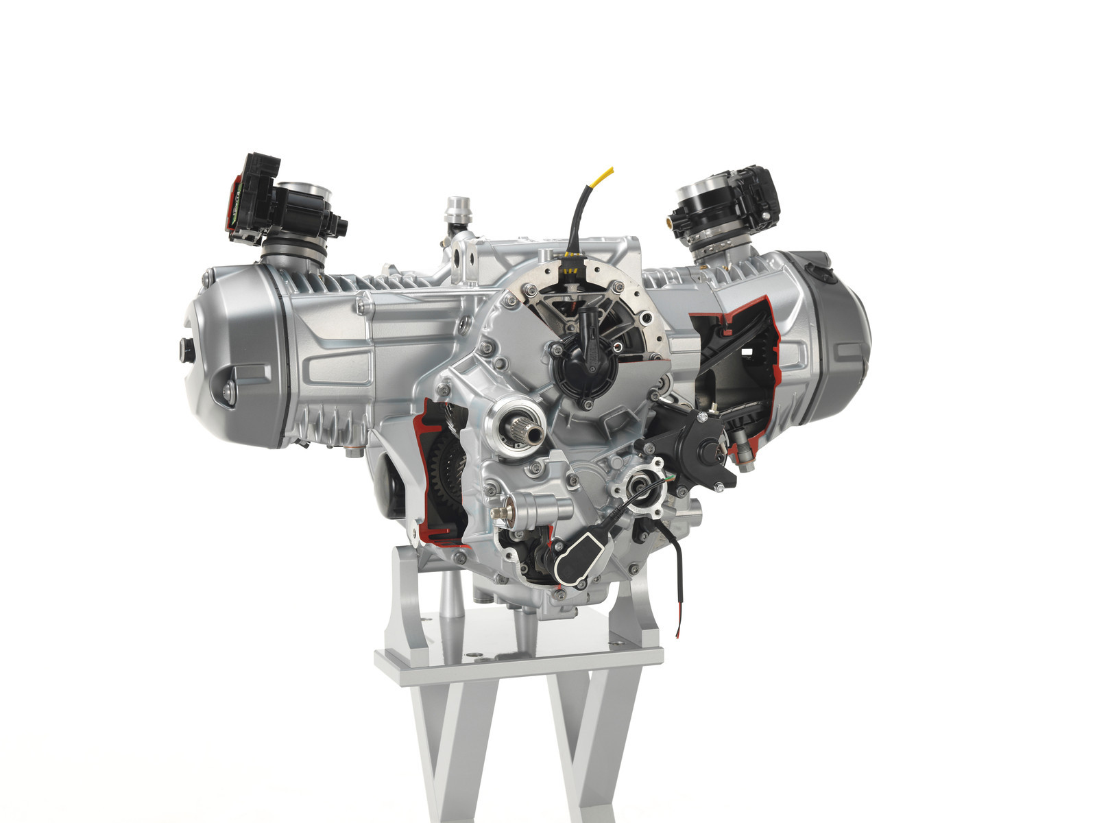

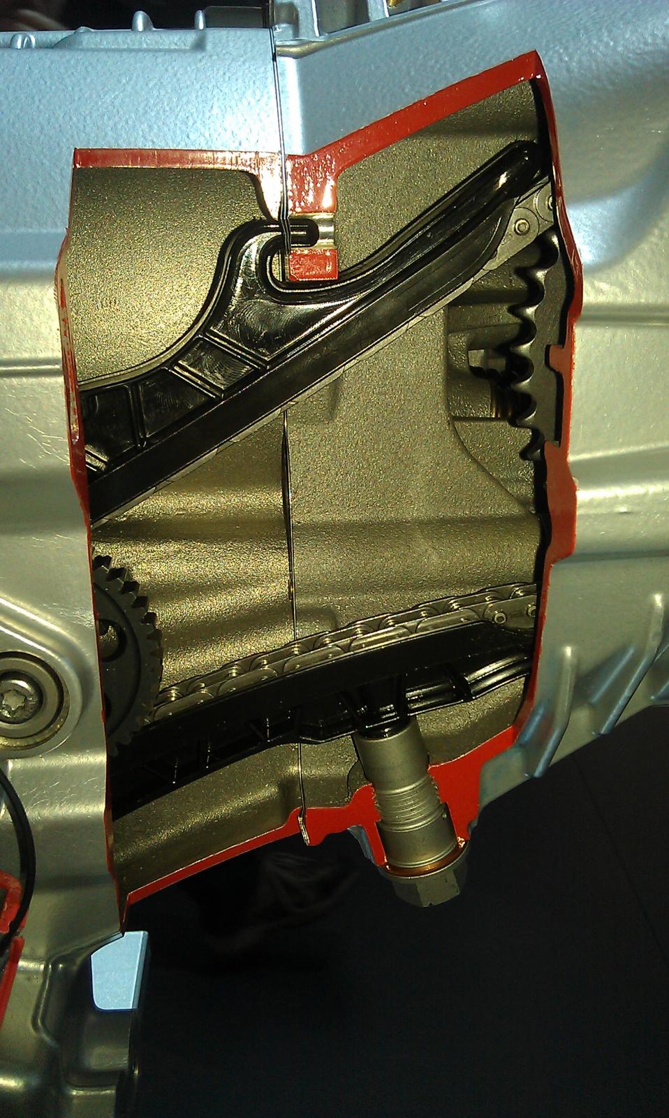

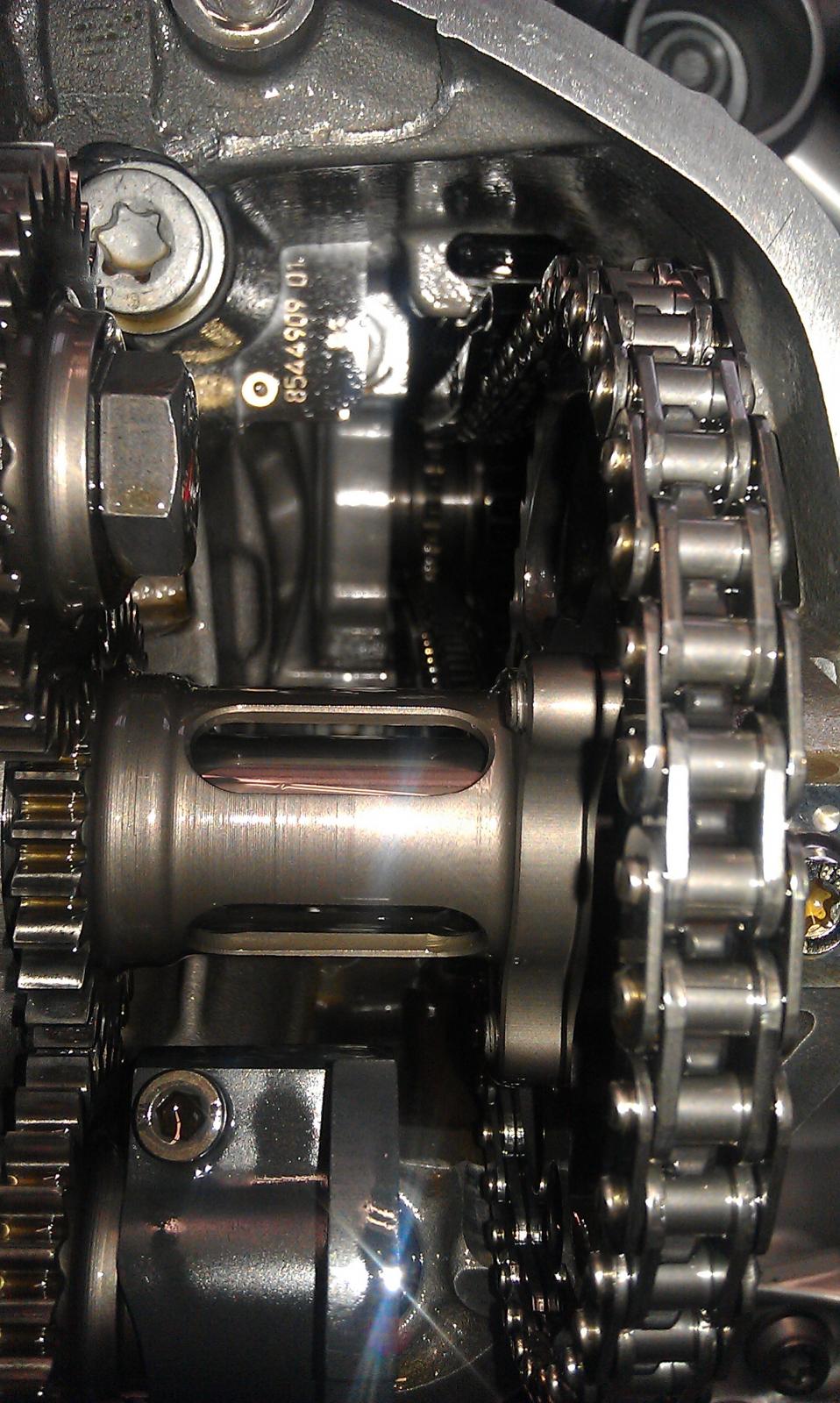

Ok muss mich entschuldigen, dachte das mit dem Kettenspanner war Verarschung...
..schau mal hier...hinter der Verschlussschraube ist eine weitere Schraube mit welcher du die Kunststoffgleitschiene der Steuerkette nach oben drücken kannst wodurch die Kette zwischen den Kettenritzeln gespannt wird.
