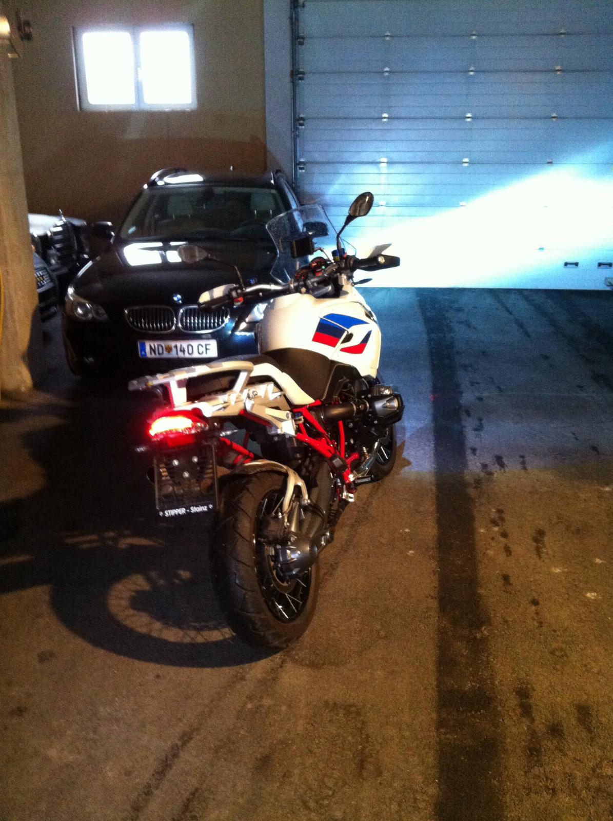

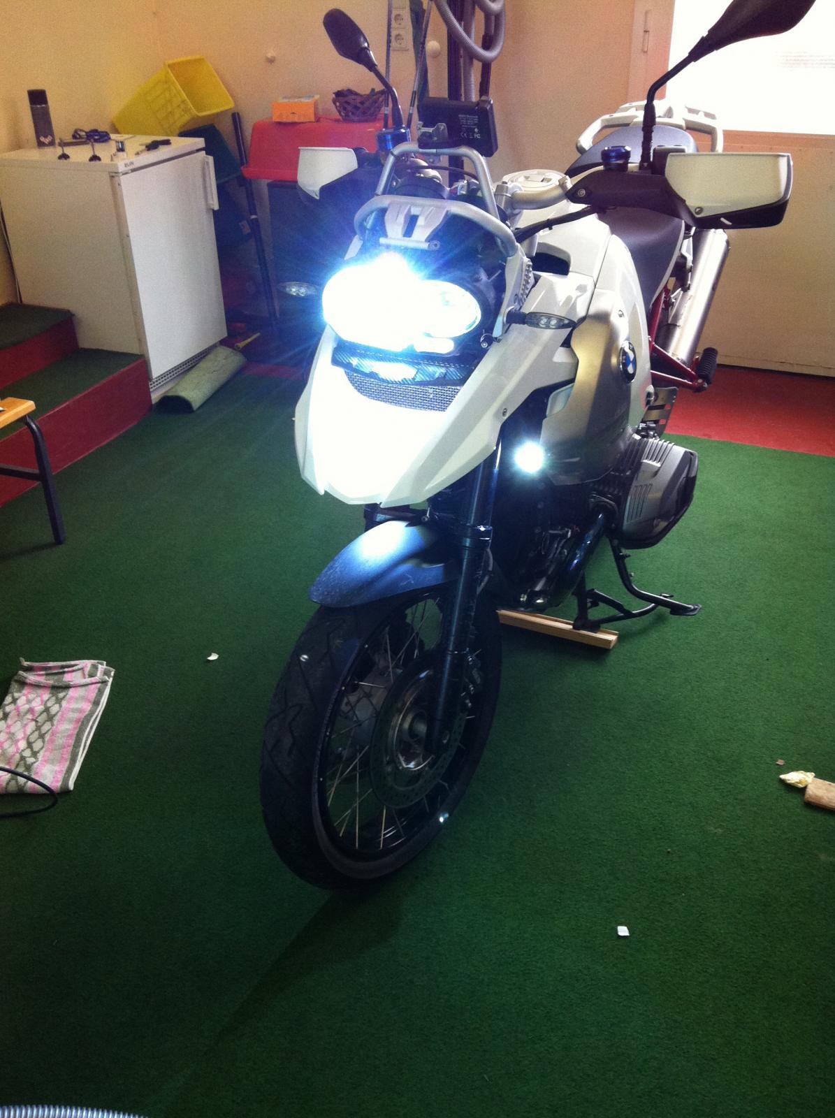

Ist ein H7 - Xenonkit. Gleich vorweg: Ist im Straßenverkehr verboten!
Es leuchtet jetzt viel heller und natürlich weißer (wirkt in Natura nicht so bläulich wie auf den Fotos) - blenden tut es nicht!
Die hab ich mir bestellt:
http://www.amazon.de/Set-H7-Can-Bus-Xenon-Nachr%C3%BCstkit/dp/B008DV6M9Q/ref=sr_1_3?s=automotive&ie=UTF8&
qid=1390598869&sr=1-3&keywords=Seitronic+xenon+Nachr%C3%BCstkit
Haben mit Versand nach Österreich an die 110€ gekostet. Verarbeitung des Kits ist wirklich top, allerdings hat das glaube ich von den Seitronic - Jungs noch niemand selbst verbaut. Man muss nämlich den Lampendeckel anbohren (weil man das Steuergerät außerhalb des Lampenkastens anbringen muss und die Kabel in das Gehäuse wieder zurückführen müssen)... der Durchmesser der Bohrung beträgt 21mm (damit die Dichtung schön sitzt). Jetzt bohrt man das Loch in den Deckel und will alle Stecker durchfädeln .... jetzt ist da aber ein Stecker dabei, der einen größeren Durchmesser hat - blieb also nix übrig als den Stecker abzuschneiden und wieder anzulöten.... echt unnötig! :banghead:
Hab nur das Abblendlicht in Xenon - das zweite Kit hab ich in die ADV meines Bruders eingebaut... sieht echt Klasse aus :)
Achja... Standlicht ist auch in LED (alles 6000K).
