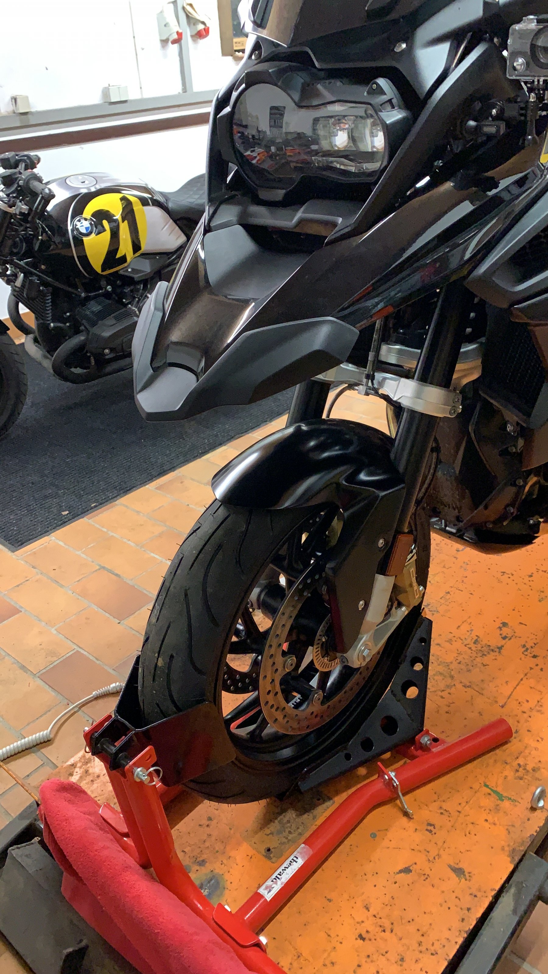

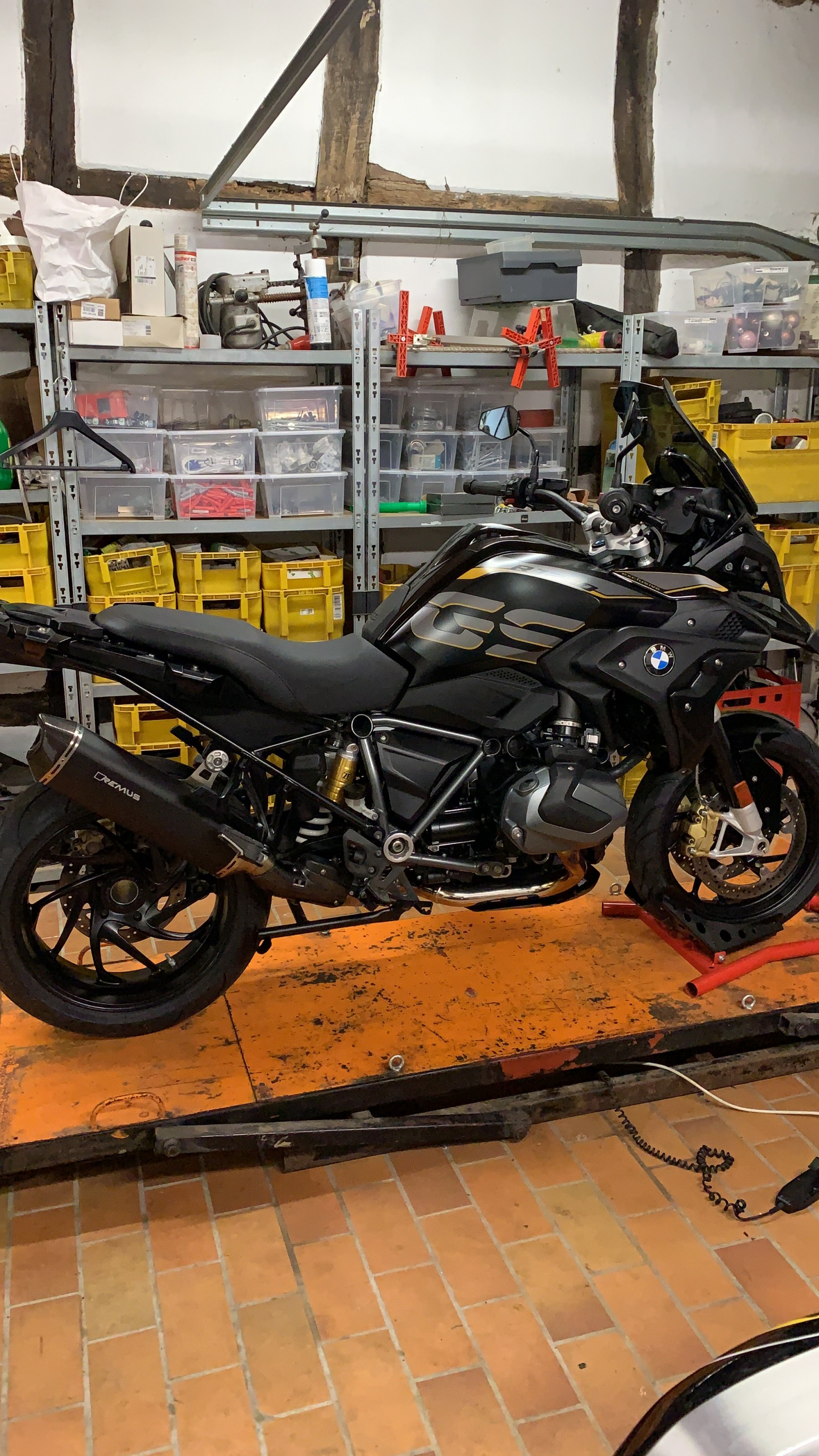

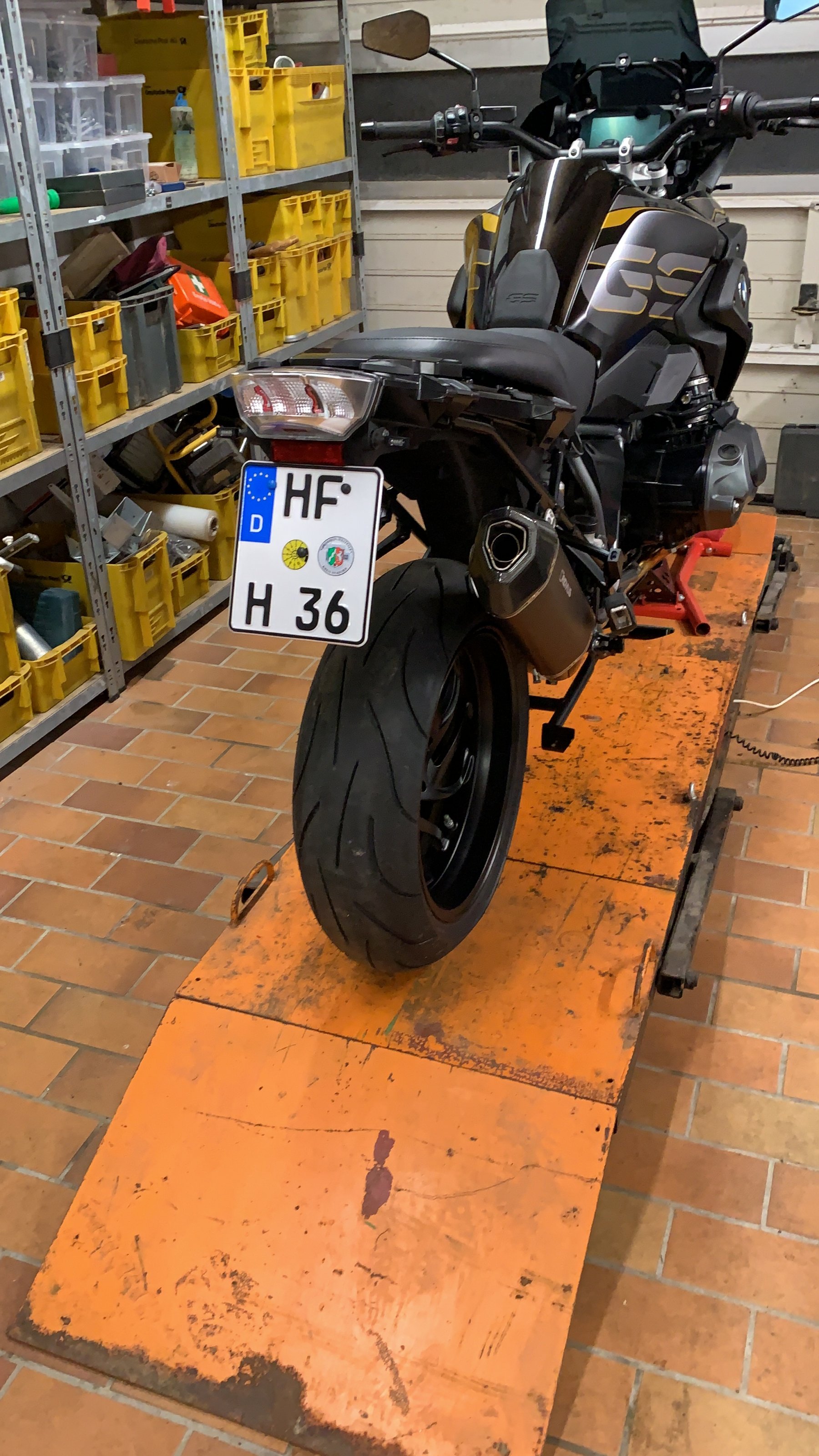

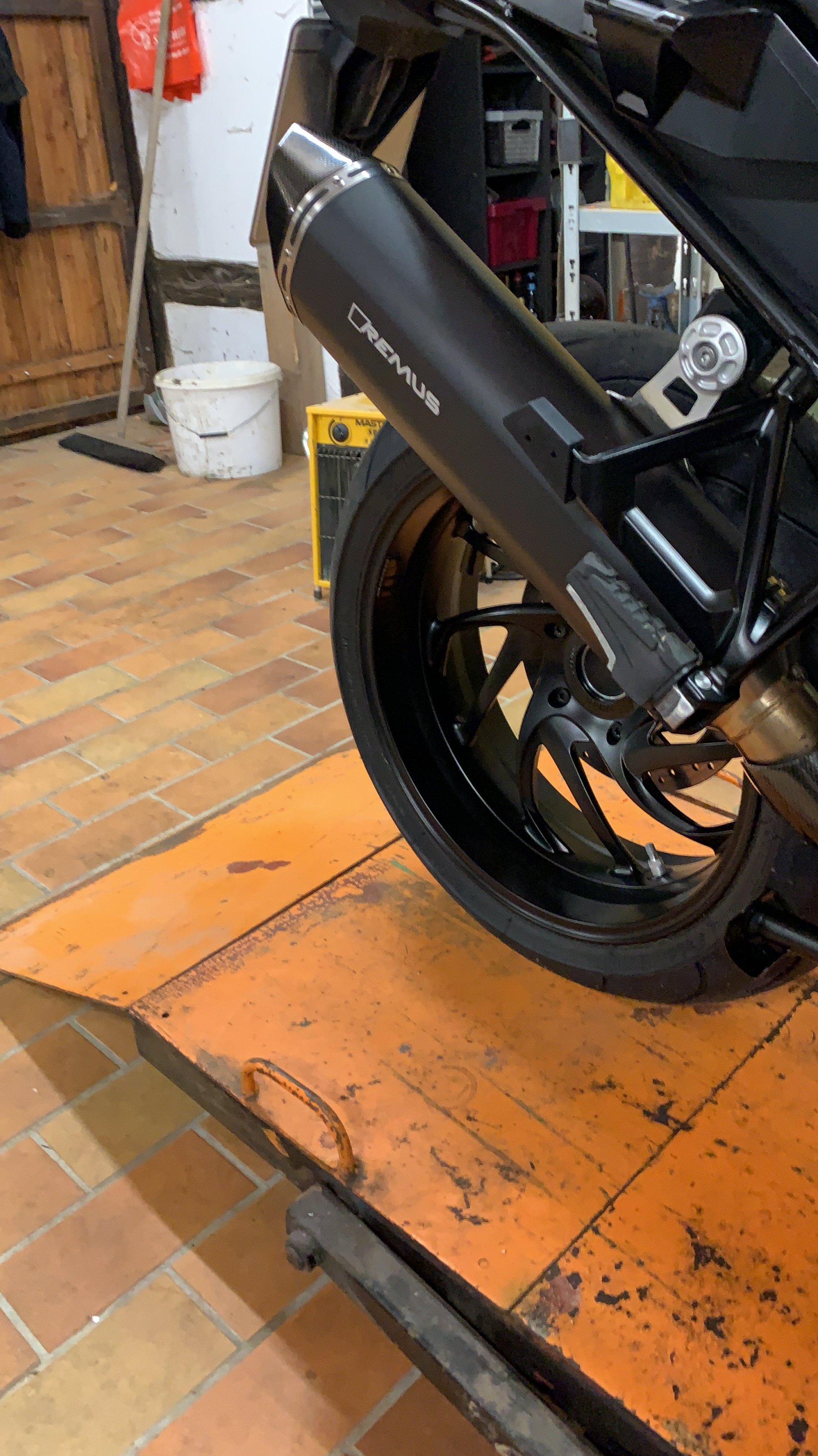

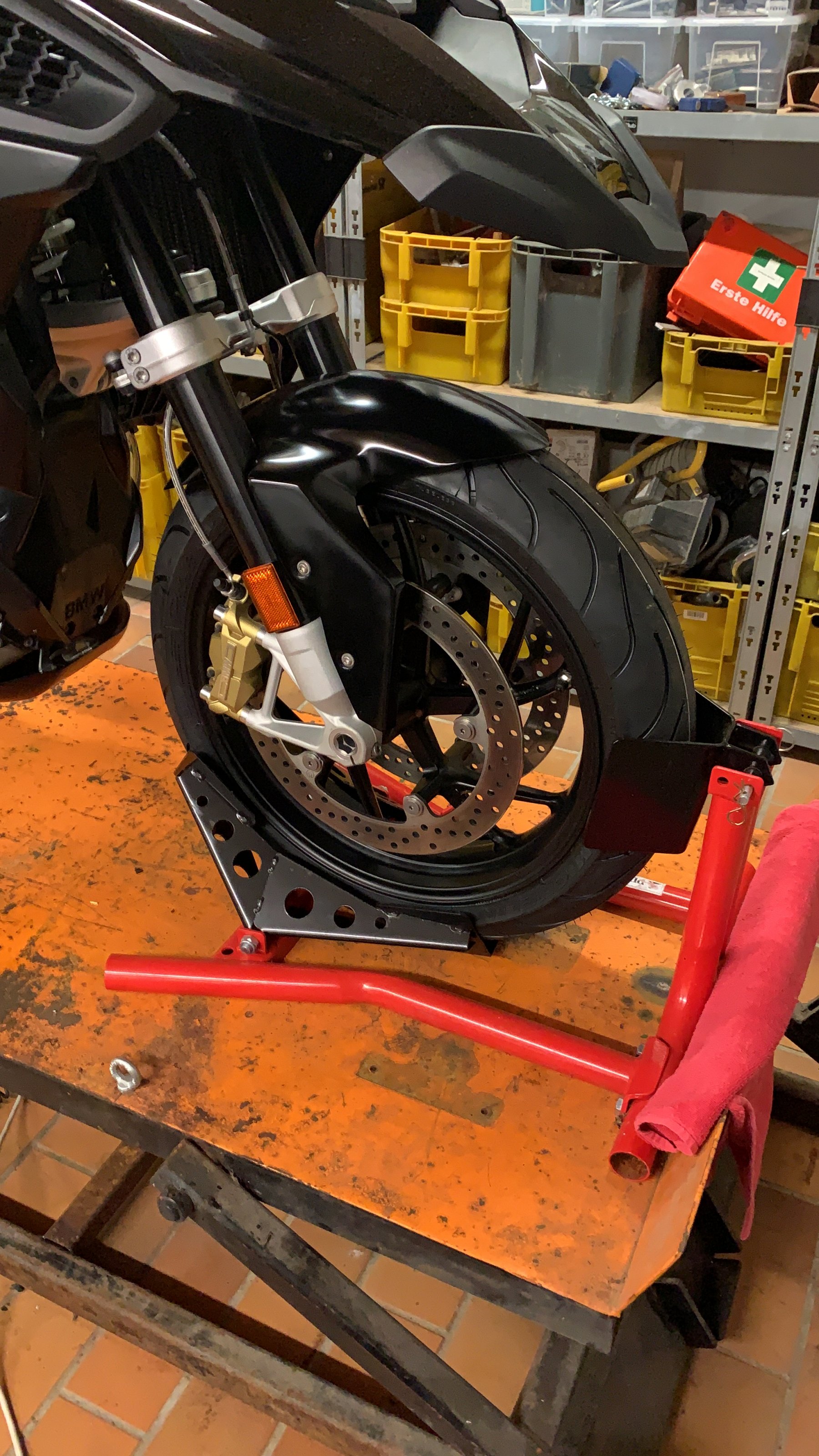

ich habe meine 1250 GS LC auf 17 Zoll felgen von der K1200 S umgebaut. Jetzt habe ich sie zu TÜV gebracht und der gute man hat jetzt mit dem ABS Ring ein Problem. Kann vielleicht einer mit einer Kopie von einem Fahrzeugschein helfen damit der gute Tüver sieht das es schon Eintragungen gibt.
Danke

Servus was ist das problem mit dem 44er ABS-Ring sollte doch passen mit der Teilung was sagt der Prüfer genau warum ?

Welche Felgengröße und Reifengröße hast Du montiert. Hast auch Fotos davon vom ganzen Bike.

Hallo
ich habe die Felgen von der K1200 S verbaut mit 120/70ZR17 und 190/55ZR17. Der ABS Ring ist auf 44 Teilung umgebaut. Der Tüver hängt sich an den Reifen und an dem ABS auf. Ich habe ihm alle unterlagen nochmal zur verfügung gestellt. Ich dachte das er es sich etwas leichter macht mit seiner Endscheidung wenn er deinen Fahrzeugschein mit der Eintragung sehen könnte.
Gruß Holger
