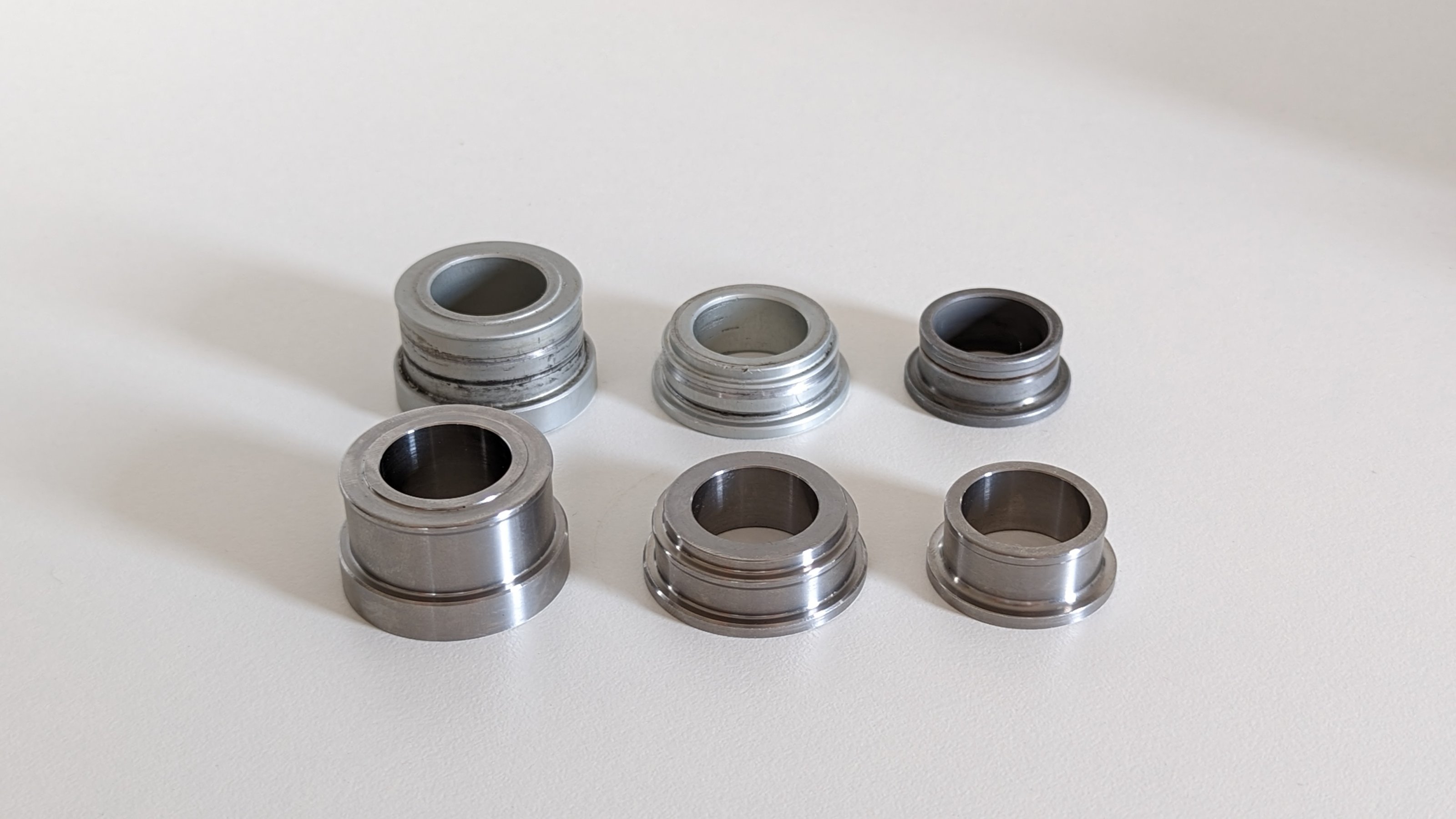

Entwarnung und an alle ein dickes Danke für die Hilfe
Ich konnte gerade mit dem Hersteller telefonieren der die Hülsen mal hergestellt hat. Das Kit aus Edelstahl für vorne und hinten ist ab Lager und der Preis ist mehr als fair.
Hersteller ist scheffelmeier-metall.de

Die neuen Edelstahlhülsen sind da.
