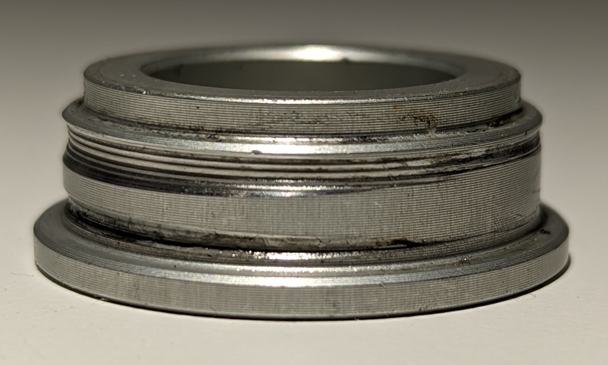

mein Projekt G 650 XC neigt sich langsam dem Ende zu aber die Aufgabenstellungen werden nicht weniger. Nachdem ich nun auch am Hinterrad und dem Kettenträgerrad alle Lager und Wellendichtungen ersetzt habe, brauche ich eine Distanzhülse ,da die verbaut so stark eingelaufen ist, dass diese nicht mehr sauber im Wellendichtring sitzt.
Natürlich ist auch dieses kleine Teil als Ersatzteil nicht mehr verfügbar.
Nun suche ich eine Möglichkeit, dieses Hülse drehen zu lassen.
Wer kann helfen?

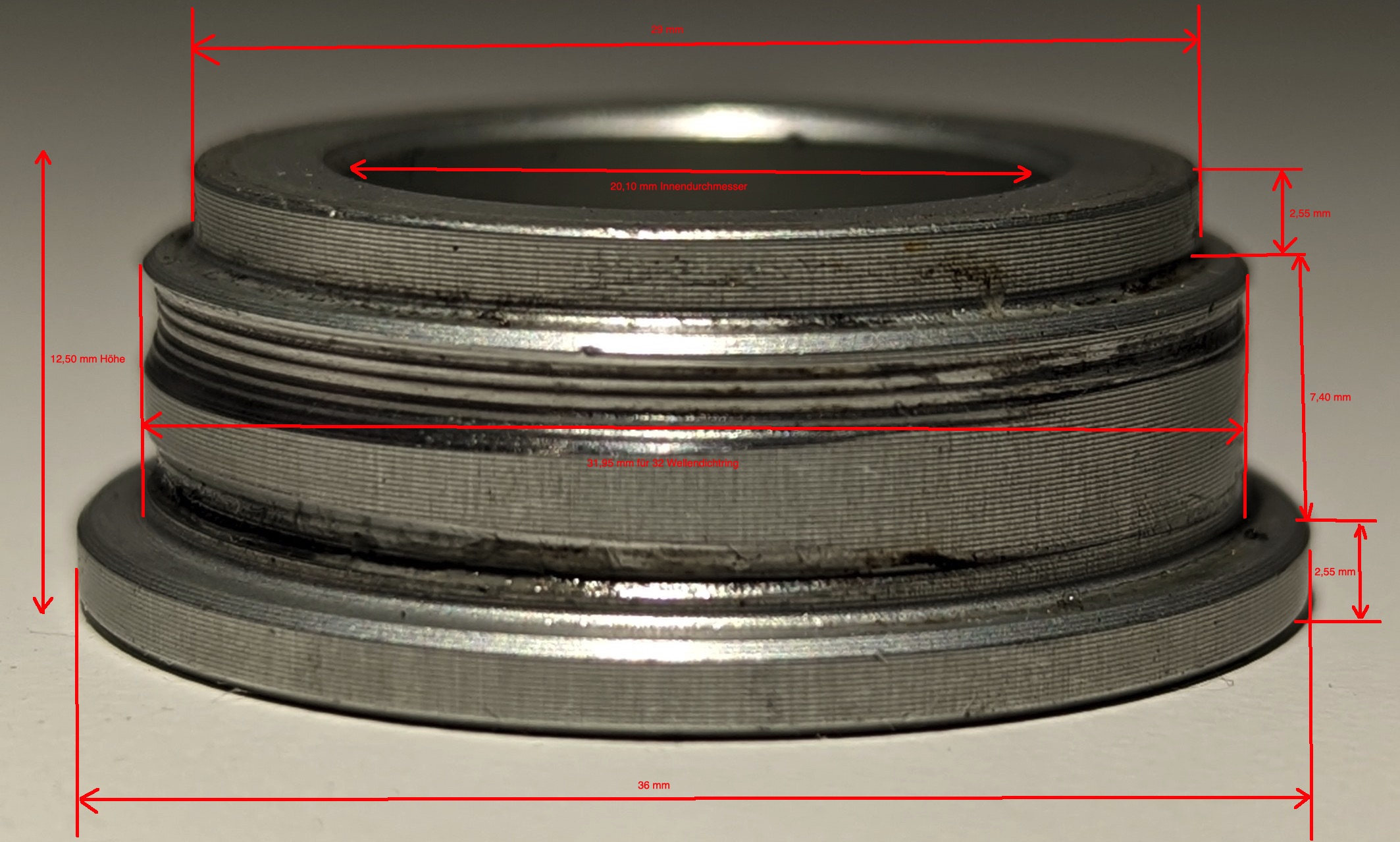

Die Maße kann ich abnehmen und auch dokumentieren aber ich kann es nicht in eine technische Zeichnung für einen CNC Maschine erstellen.
Material ist Alu aber Edelstahl wäre besser.

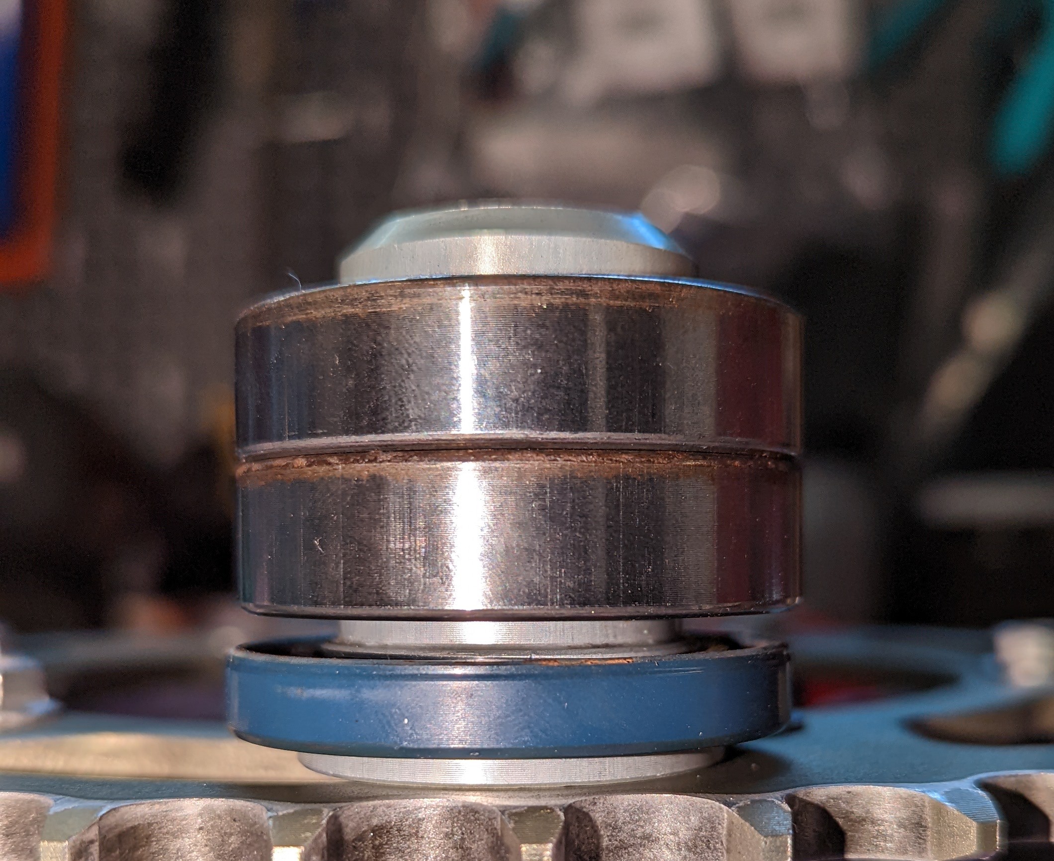

Was meinst du bitte mit Form bzw. Kontur?
Hier mal eine Ansicht wie es dann in der Gesamtheit aussieht. Die Hülse um die es hier geht ist unten.
