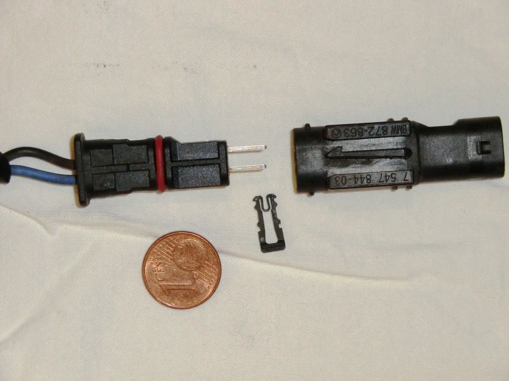

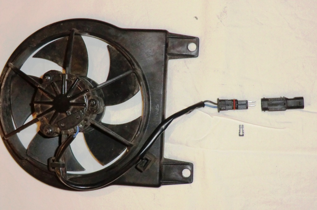

Hallo zusammen,
brauche hilfe von Experten, habe den Lüfter bei der GS 800 meiner Frau ausgebaut, beim öffnen des Steckers hatte ich plötzlich so ein kleines Teil in der Hand - weiß jetzt echt nicht ob das aus dem Stecker kamm oder nur irgentwie zufällig oben drauf gelegen hat ?? Motorrad war vorher beim Händler wegen neuen LKL einbau, die haben also kräftig in dieser gegend geschraubt ! Kann mir einfach nicht vorstellen das das Teil irgentwie in den Stecker gehört! Wenn so ein winzling Teil verbaut ist und auf die öligen Hebebühnen fällt findet das doch kein Mechaniker mehr !
Evtl. hat hat jemand hier im Forum den Stecker auch schon einmal geöffnet und weiß Rat !
Gruß Bernd der Memminger

Moin Bernd,
das schaut aus wie die Verriegelungsmimik die den Stecker zusammen hält ...
wenn er abgebrochen ist kann man sich mit einem Straps helfen, der hochkant zwiaxhen den beiden Kabeln durchgezogen wird und den Stecker daran hindert wieder auseinander zu gehen.
Stecker zusammendrücken und Straps anziehen ... fertig

Wenn ich das recht sehe, hast du den Stecker auseinander gebaut und nicht nur vom Mopped getrennt.
Auf dem ersten Foto ist links das Innenteil des Steckers und rechts die äußere Hülle.
Beides wird von dem Clip dann zusammen gehalten.
Wenn du die beiden Teile ineinander steckst, müsstest du von der Kabelseite aus den Clip einstecken können.
Der Clip wird normalerweise oberhalb des Dichtungsgummis montiert, also zur Seite der Pins hin, nicht zu der der Kabel.
Schaut man (im zusammengebauten Zustand, von oben in den Stecker hinein (also auf dem Foto von rechts), dann sieht man Pins -> Clip -> Dichtung.
Beim Rest stimme ich 100% zu.

Hallo zusammen,
danke an alle die versucht haben mir in sachen Stecker zu helfen ;-)) die Lösung ist aber eine andere, das kleine Teil wird von hinten in längsrichtung eingeschoben, in der Hülse ist eine kleine Nut und dort gehört es wohl hinein. Sinn und zweck sehe ich bisher noch keinen ?? auch frage ich mich wiso das Teil einfach mit raus fällt wenn mann den Lüfter abbaut und den Stecker trennt. Wenn das Teil auf eine ölige Hebebühne fällt ?? glaube das findet kein mechaniker mehr - es ist 3 x 6 x0,7 mm groß !!
Hatte es nur zufällig beim auseinanderziehen in der Hand !
Aber jetzt passt das ganze ja wieder ;-))
Danke noch einmal und schöne Tage

wenn man am gehäuse und nicht am kabel zerrt, bleibt der stecker für gewöhnlich ganz.
dann drückt nämlich das gehäuse auf die falz am rand des innenteils und der clip ist nicht belastet.
