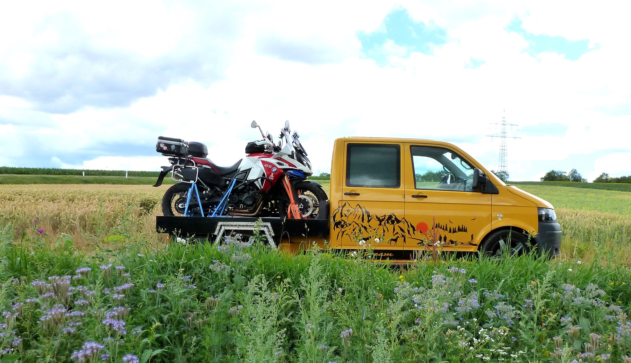

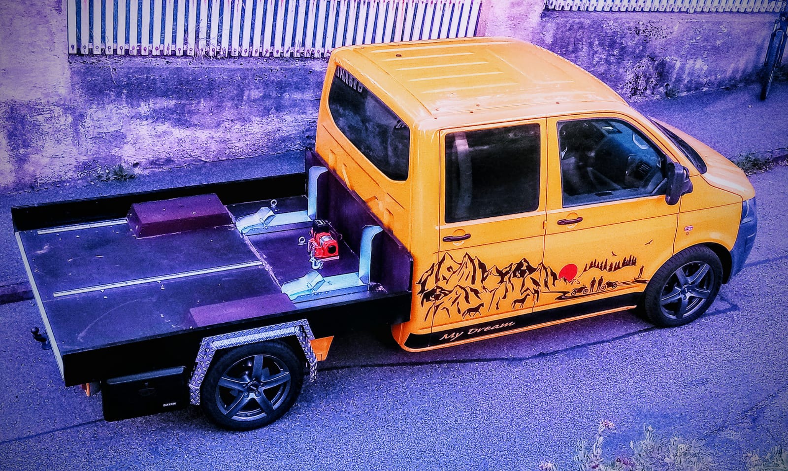

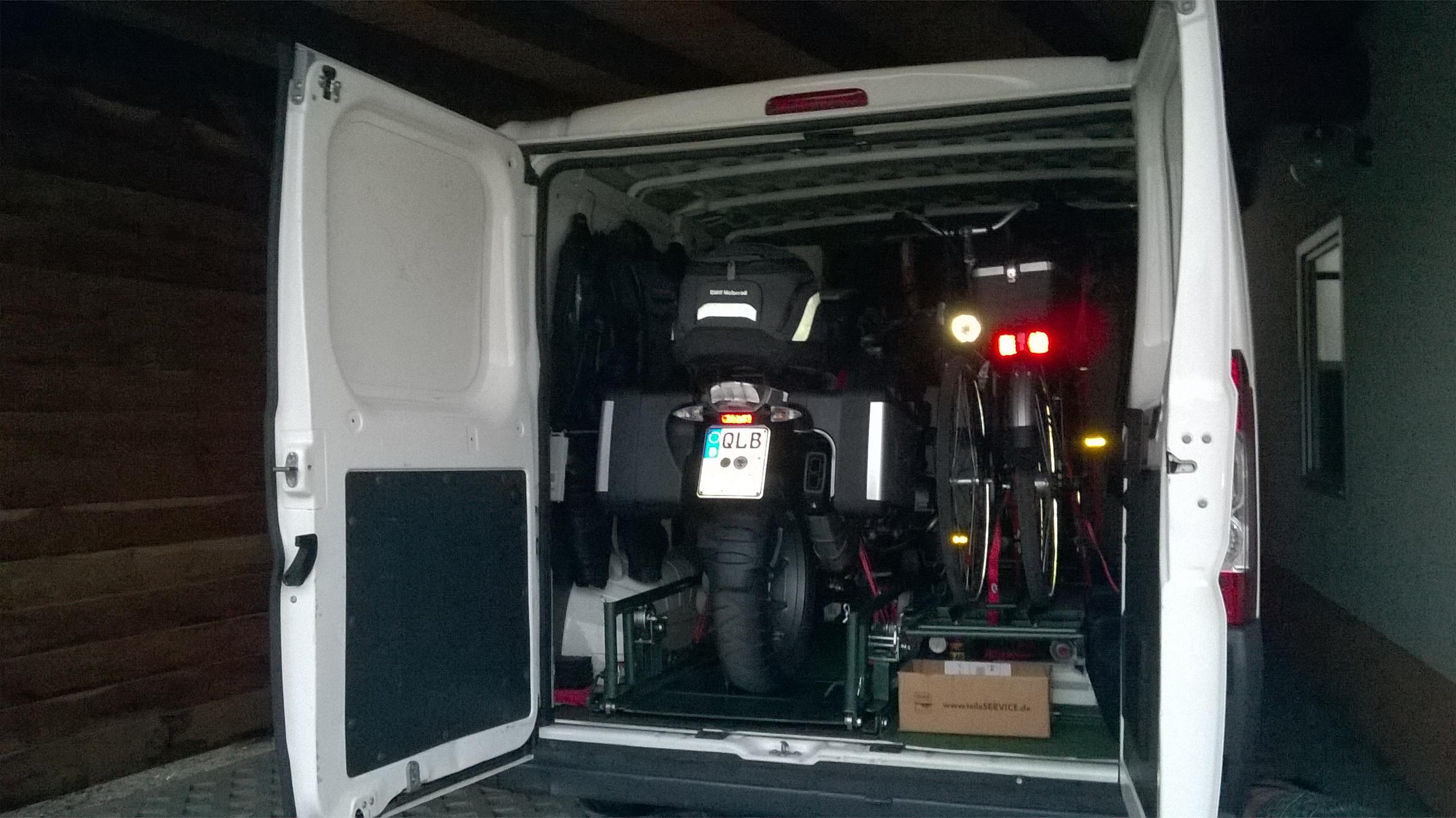

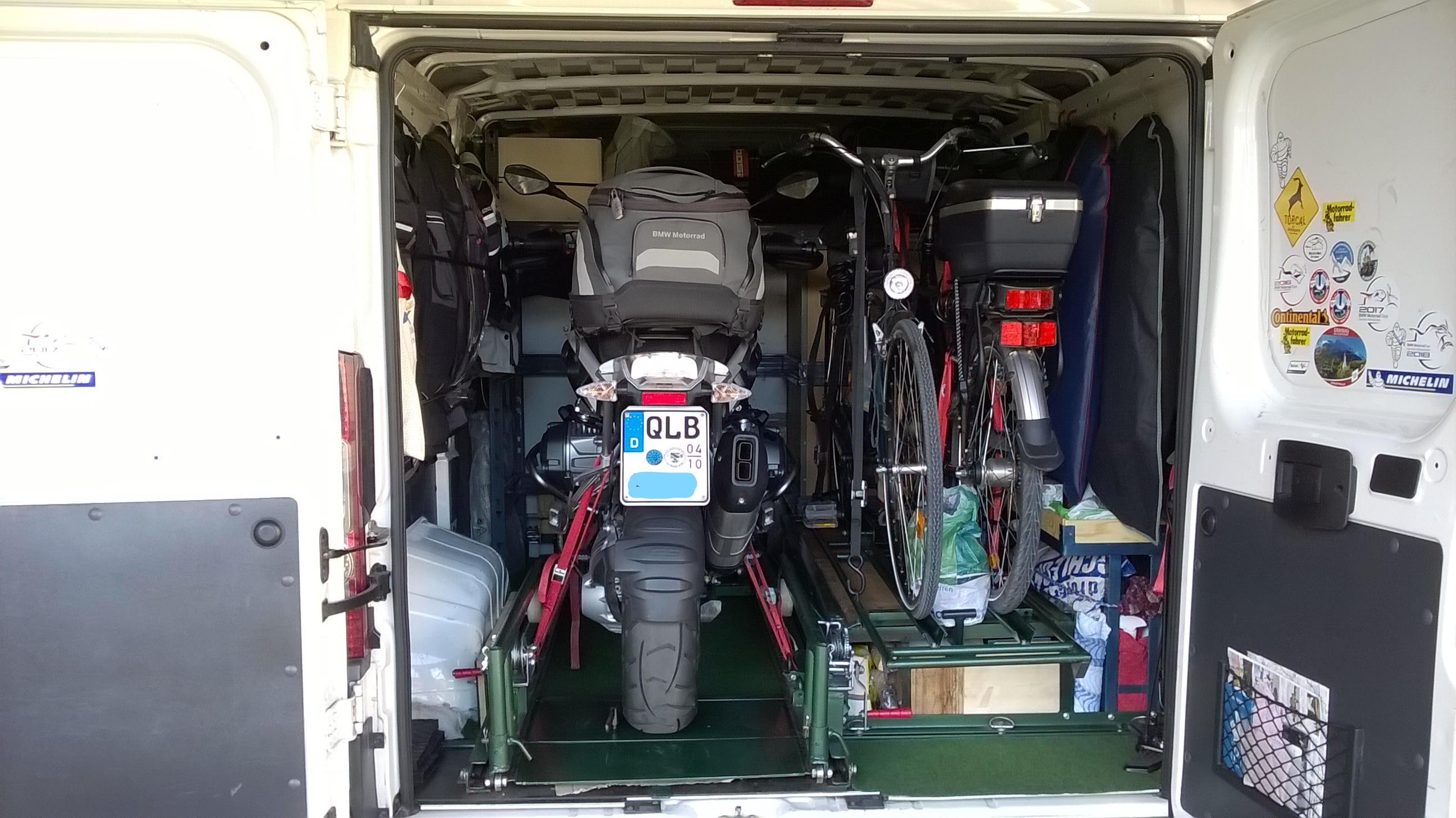

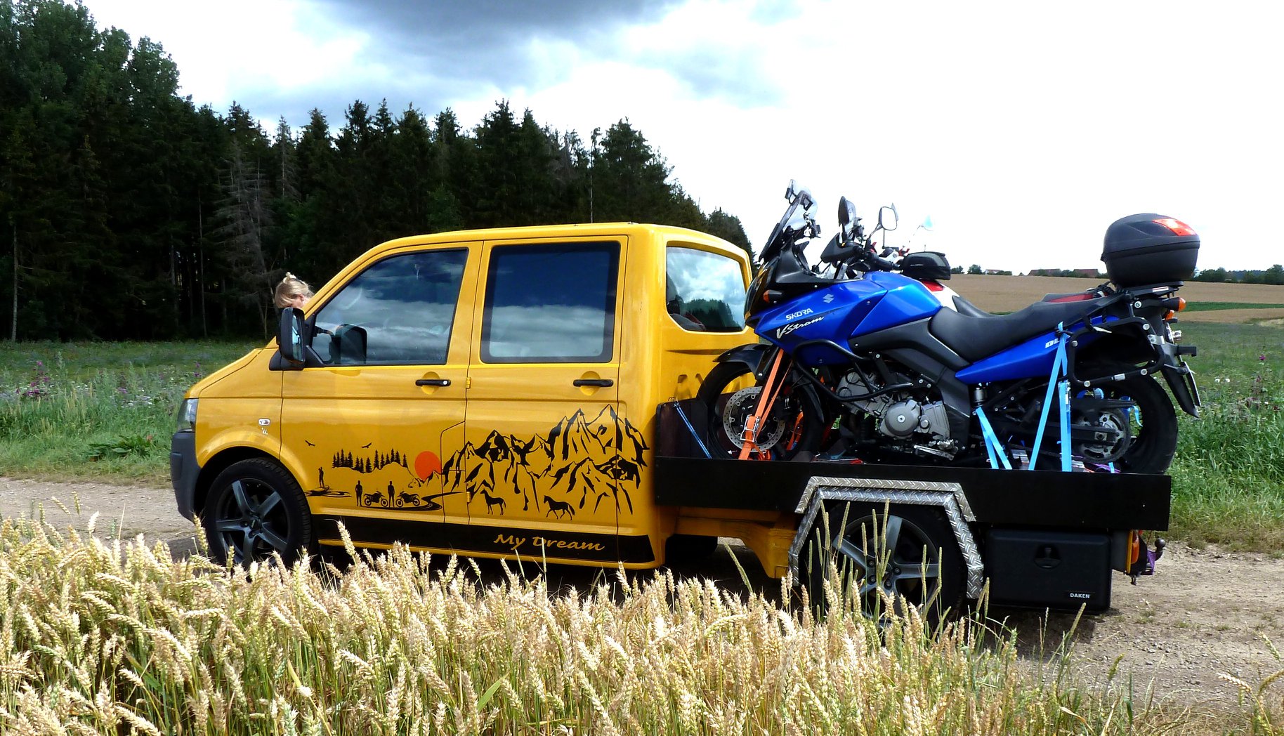

Eine interessante Motorad-Verlade-Konstruktion - Eigenbau, Anfertigung oder Kauf?
Selke GS
Selke GS
27.11.2011
24
Hoym
R 1200 GS
Eigenbau ! Habe damit jetzt 50.000 Km zurückgelegt. Die Garage ist so immer dabei. Morgens raus am Abend rein.
In wenigen Minuten unsichtbar und kann somit leichter eine Übernachtung finden. Was mit dem Anhängertransport immer ein Problem war.

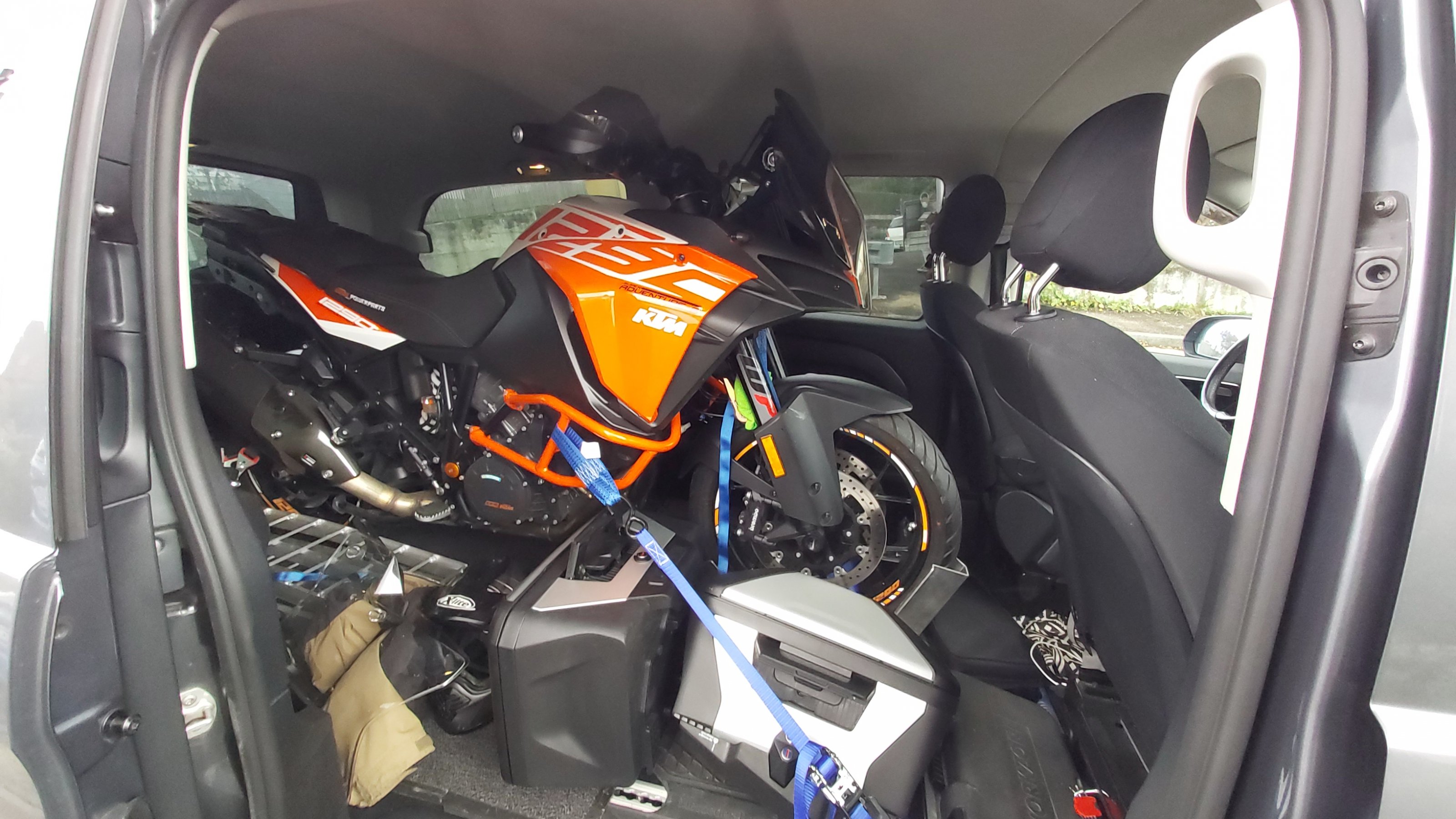

Die GS passt auch in einen Vito 447 (meiner hat langen Radstand mit ca. 2,65m Ladelänge), hab ich vor dem letzten Moppedkaif mal mit dem mir nächsten BMW Händler besprochen, hatten sie selbst schon verladen in einen. Selbst meine 1290er SA S welche es dann anstelle 12er GS geworden ist, hab ich reingekommen bei 124cm lichte Höhe Flügeltüren (Die SA ist höher als die GS, dafür lässt sie sich einfacher an der Gabel in die Federn vorspannen. Das Hauptproblem beim Doblo wird die Ladelänge sein, 2017 mm ist einfach kurz, ohne montierte Vorderradwippe möchte ich kein Mopped in einem Fahrzeug oder auf Hänger transportieren! Dann brauchst auch noch Verzurrmöglichkeiten im Auto, das Teil muss auch bei einer Vollbremsung stabil stehen bleiben, da gibt's keine Kompromisse, wie " ich werd schon nicht voll bremsen müssen" oder bei jeder gefahrenen engen Kurve nach hinten sehen, ob es wackelt.
Also, wenn keine Sprintergröße als Auto, dann ausreichend Länge wichtig und halt paar Teile abbauen am Mopped zum verladen, oder Hänger kaufen oder leihen bei Bedarf, wenn man keinen Stellplatz dafür hat.

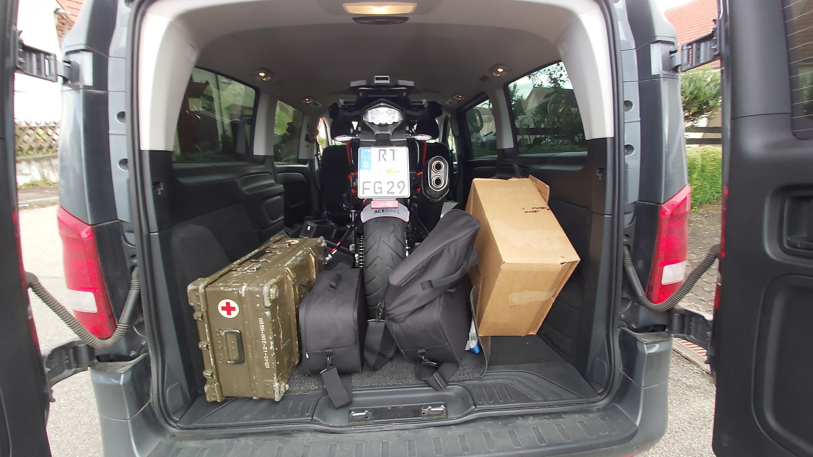

Wie im anderen Beitrag erwähnt löse ich zusätzlich den Navibügel zu den Spiegeln und der Scheibe. Erscheint mir schneller und einfacher als die GS vorne in die Feder zu ziehen, so wie ich es bei meinen anderen Mopeds praktiziere/praktiziert habe. Ich müsste noch zwei Zentimeter weiter runter als du (Viano 122cm Durchladehöhe).

Nein, hab kein Foto von GS in die Federn gezogen. Hab es selbst ja nicht probiert, nur die Aussage vom Mech bei dem BME Händler. Mussten auch nicht in die Feder an der Gabel ziehen meinte er. Durch die Auffahrrampe kommt sie vorne auch noch so 2-3cm tiefer, sobald das Vorderrad im Bus ist, dann etwas einlenken und Mopped etwas schräg halten (am besten zu zweit machen) dann sollte die wie die Kati auch durchgehen. Innen ist ja mehr Höhe und ich hab ja auch noch Dachverkleidung, kein blankes Blechdach wie Transporter. Die SAS hab ich bei demontierter Scheibe inkl. Halter (sind nur 4 gut zugängliche Schrauben) am höchsten Punkt mit 6cm mehr als die GS am höchsten Punkt ohne Scheibe vorher mal ausgemessen

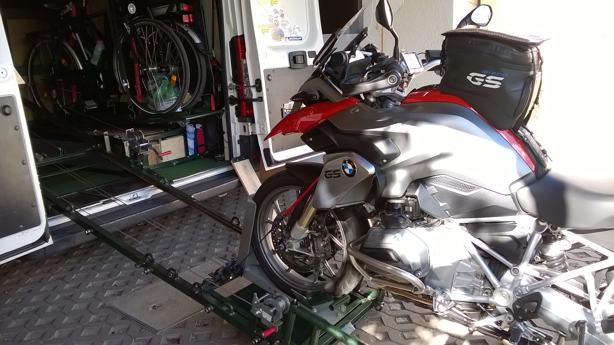

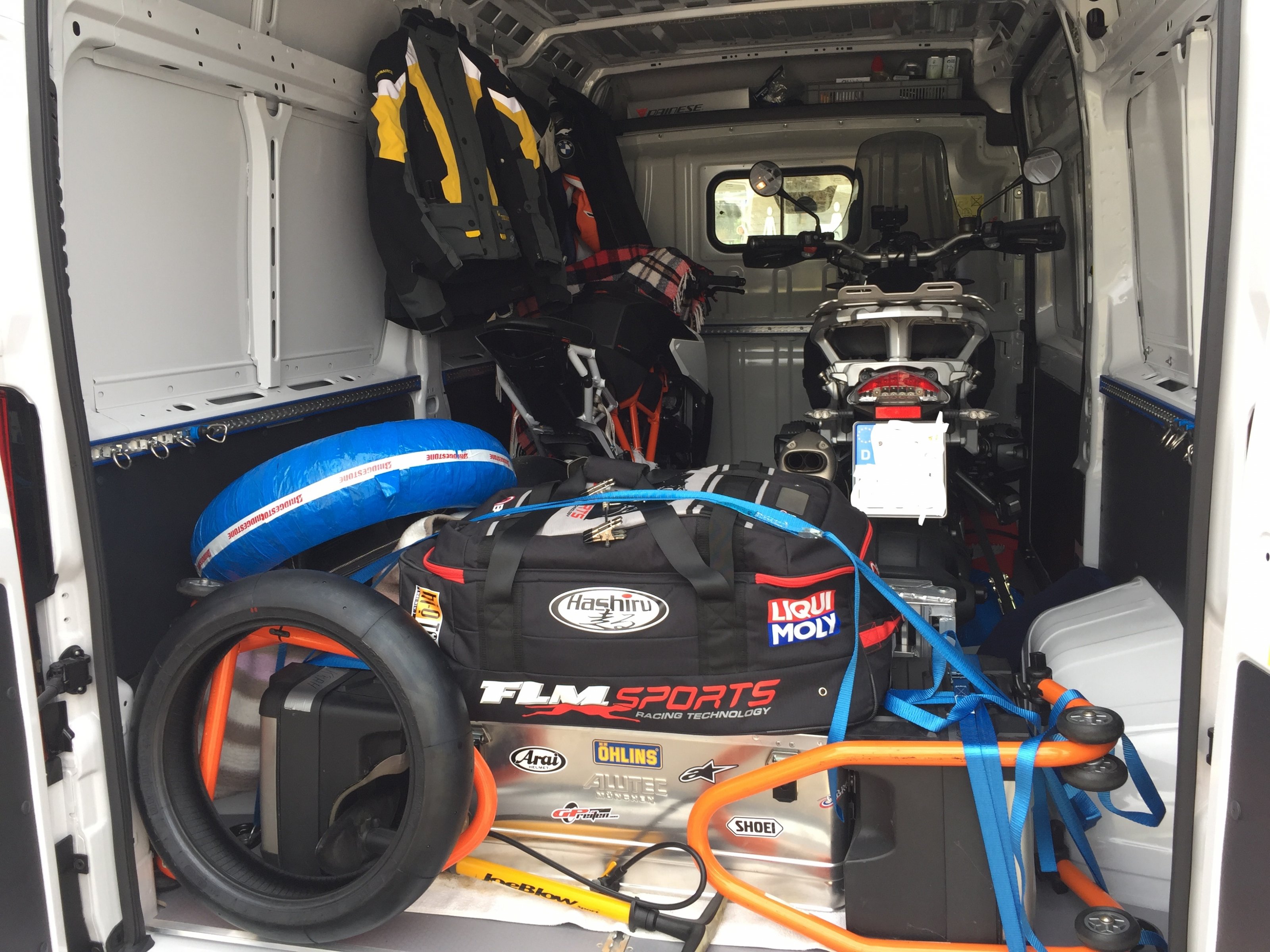

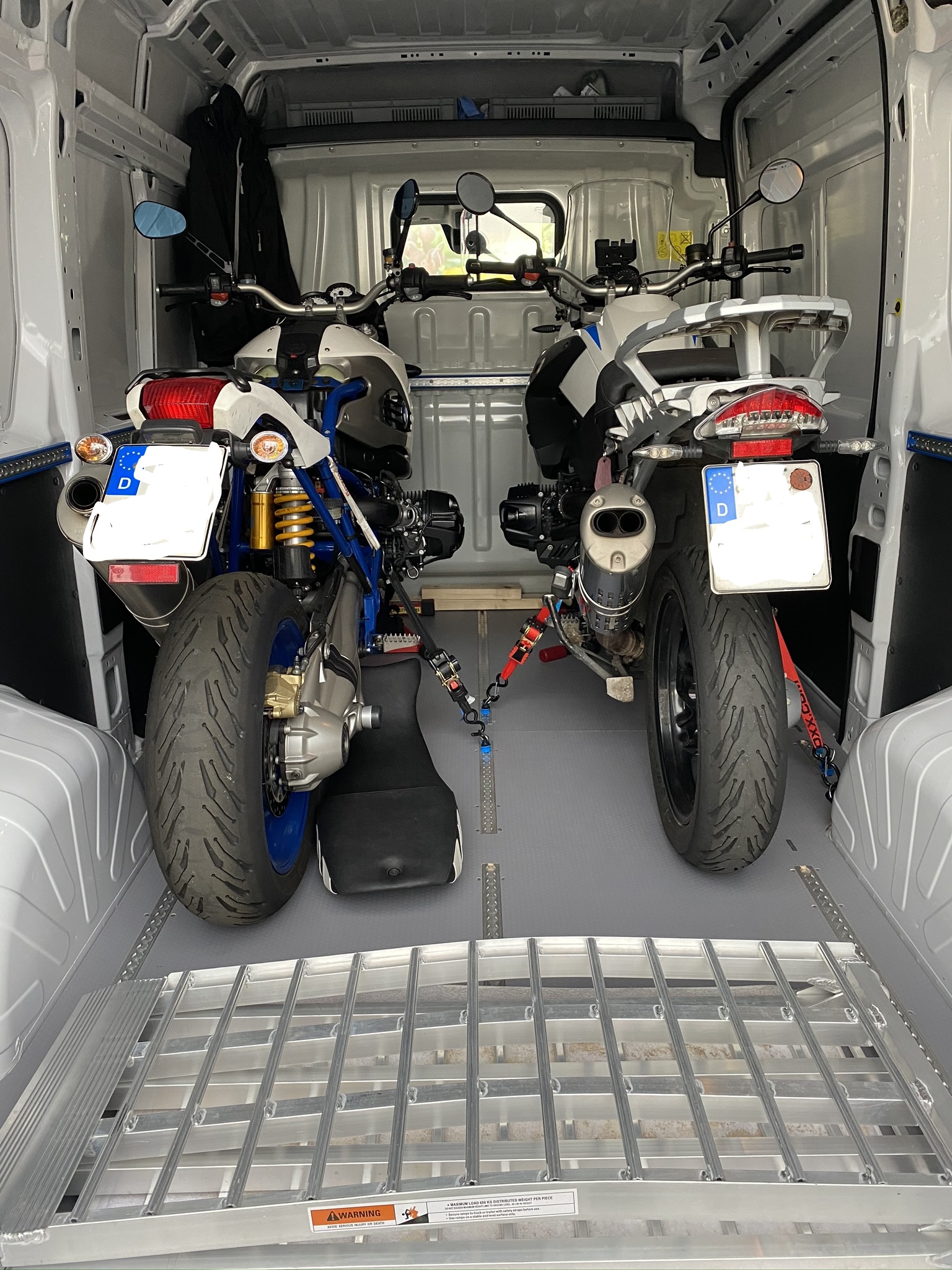

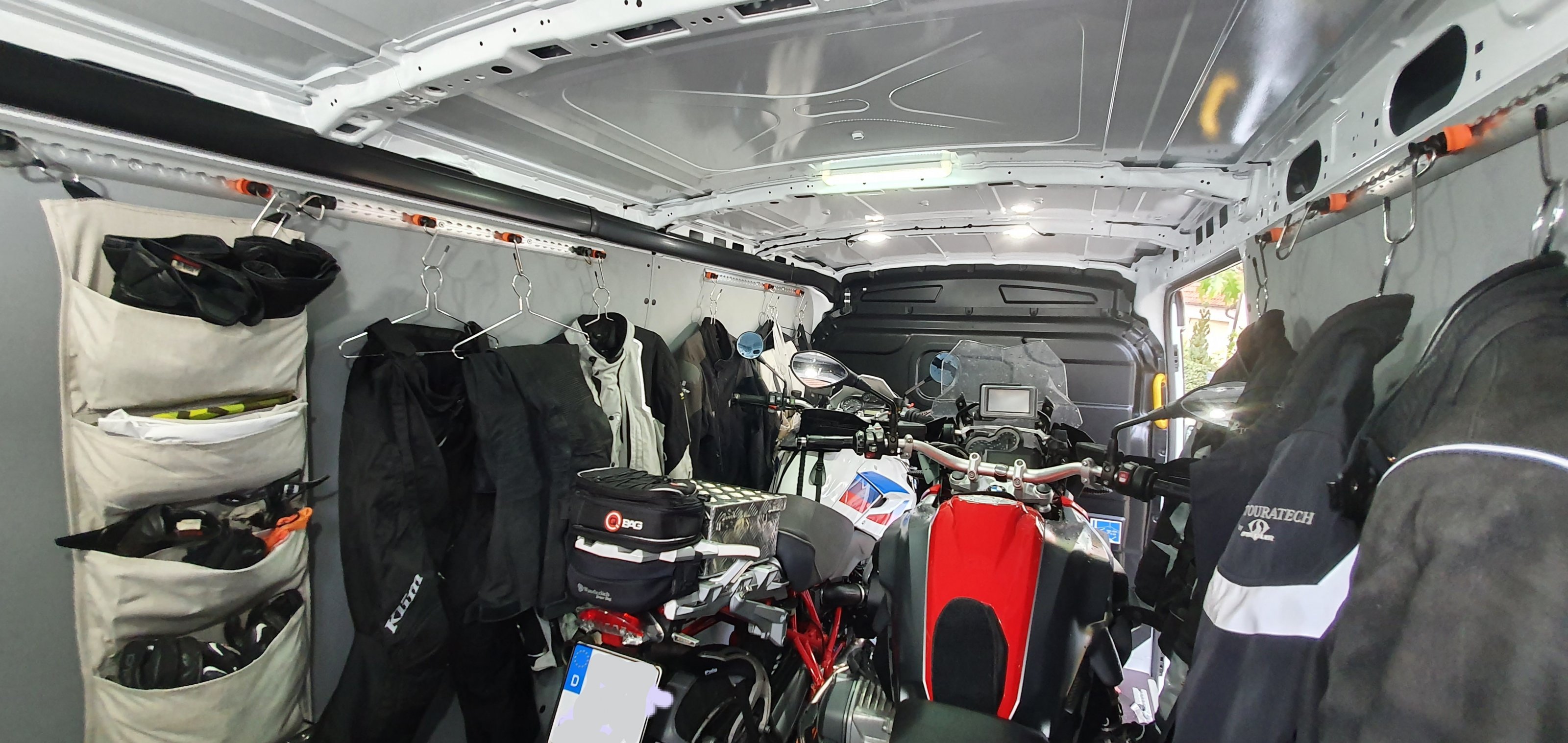

ich bewege unsere zwei 1200-er GS-en im Ford Transit L3H2. Da passt dann noch jede Menge an Ausrüstung rein:

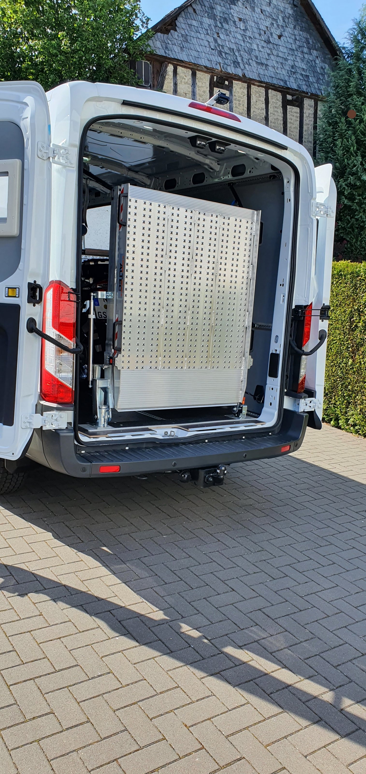

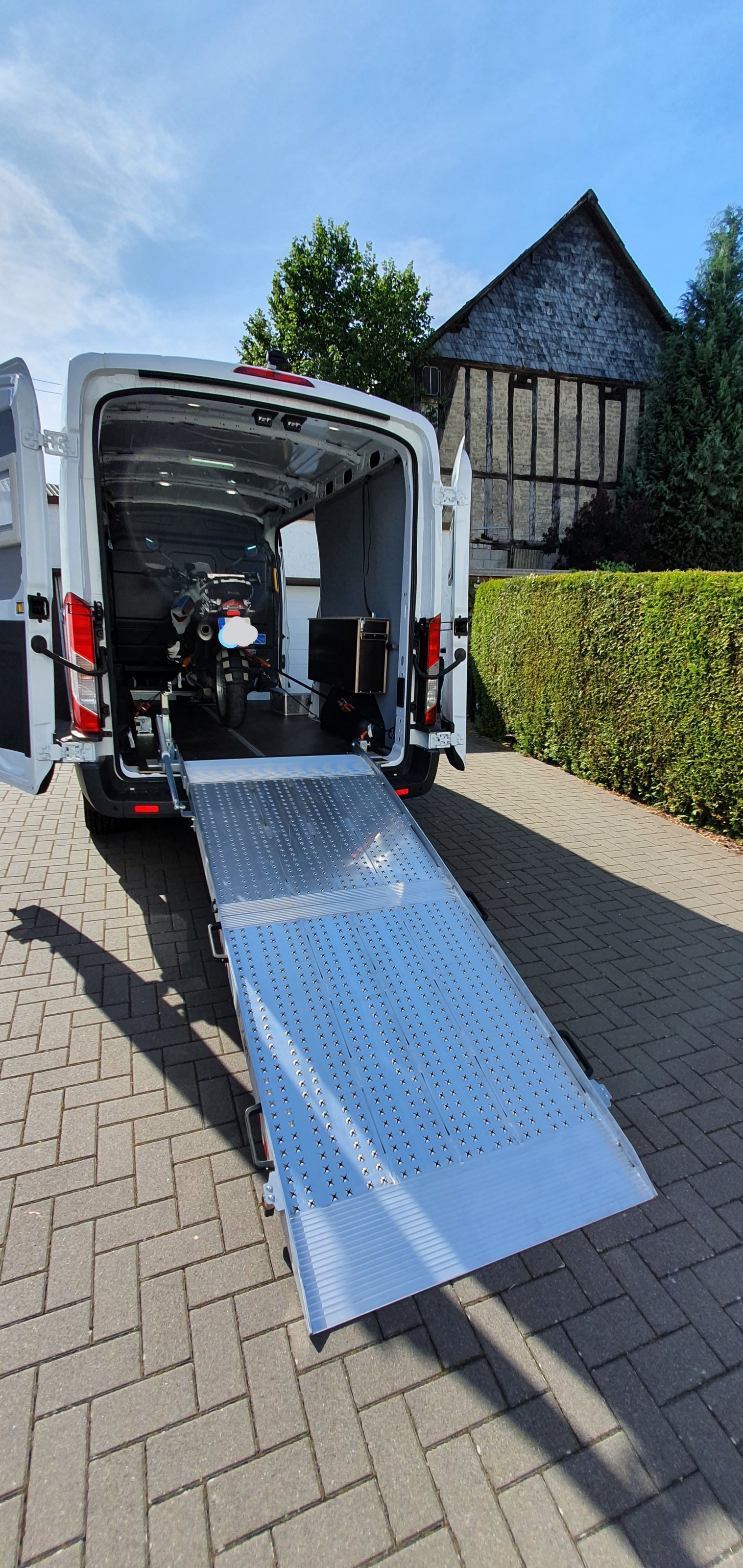

Ein -und Ausladen geht auch alleine problemlos über die fest montierte (Bei Nichtgebrauch seitwärts anklappbare oder nach Lösen von 4 Schrauben demontierbare) Rampe:

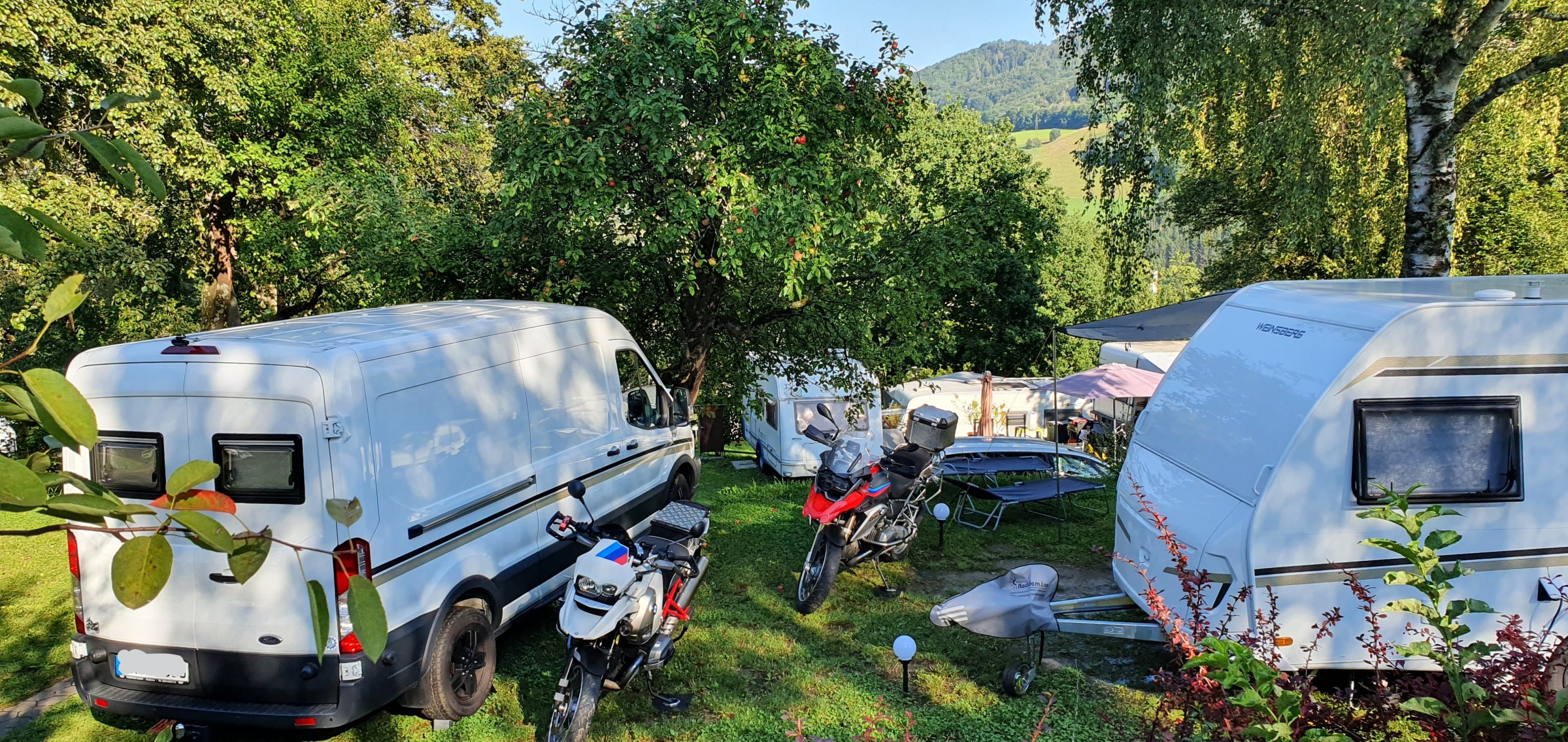

So kann ich dann mit angehängtem Wohnwagen und zwei Mopeds gleichzeitig in Urlaub fahren:
