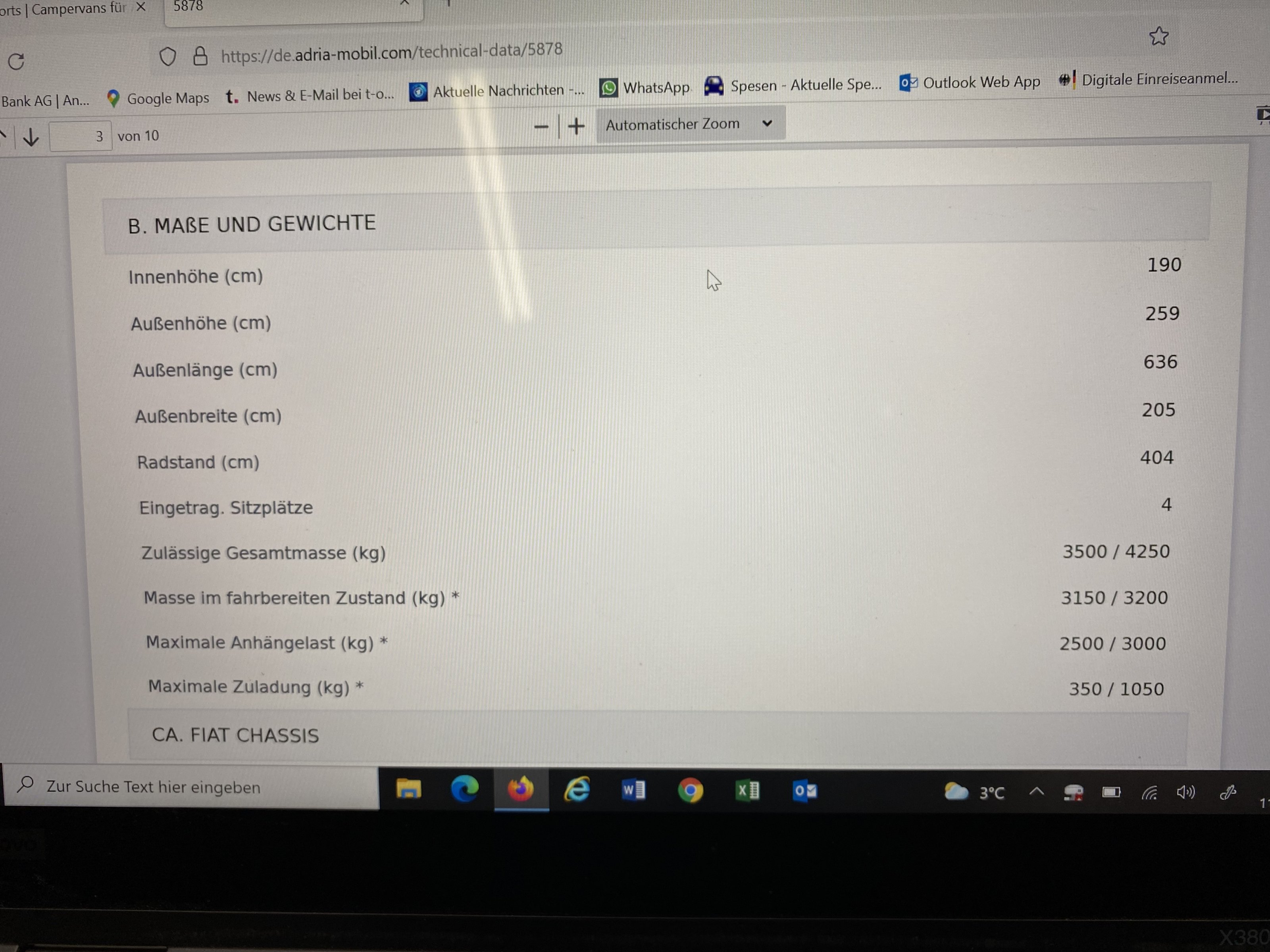

Das Auto hier wäre meine Traumlösung zum Thema...
Adria Twin Sports 640 SG (2022) | Promobil
Den Traum muss ich Dir leider platzen lassen:
Leergewicht des Fahrzeugs mit üblicher Ausstattung 3.200 kg.
Dann noch Ausstattung für Küche, Reisegepäck, Kleidung etc., Fahrer, Beifahrer und volltanken- dann darfst Du nicht mal mehr ein Fahrrad zuladen, weil das Limit schon überschritten ist...
Ein Motorrad geht schon gar nicht.
Generell ist es im Wohnmobil bis 3,5 to. schwierig, ein ausgewachsenes Motorrad ohne technische Veränderungen zu transportieren. Meistens wird die hintere Achslast weit überschritten.
Auch mit verstärkten Federn oder einer Goldschmitt-Luftfederung bleibt das Zuladungsproblem.
Nicht umsont ist das WoMo von Ampertiger ein 6-Tonner.

Es gibt bei diesem Modell die Möglichkeit, auf 4250 Kilo aufzulasten.
Zuladung von 1050 Kilo sollte auch für eine GS reichen!😉
Gast 61448
.... mit den üblichen Nachteilen, wie Geschwindigkeitsbeschränkungen oder höhere Maut-/Straßengebühren. Ich bin auch auf der Suche nach so einer Karre, aber spätestens mit Auflasten sind meine Söhne raus, das Ding auch mal nutzen zu können.
Eventuell noch eine Restriktion: Ich meine gelesen zu haben, dass die Ladefläche eine Länge von 2,00 m hat, ist zu kurz für unsere Mopeds. Eventuell hat der 640 ja mehr Länge dafür, müsste man mal checken.

Man kann das Vorderrad in den Gang ragen lassen, dann gehts!

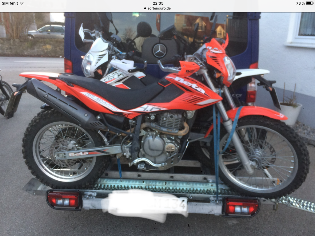

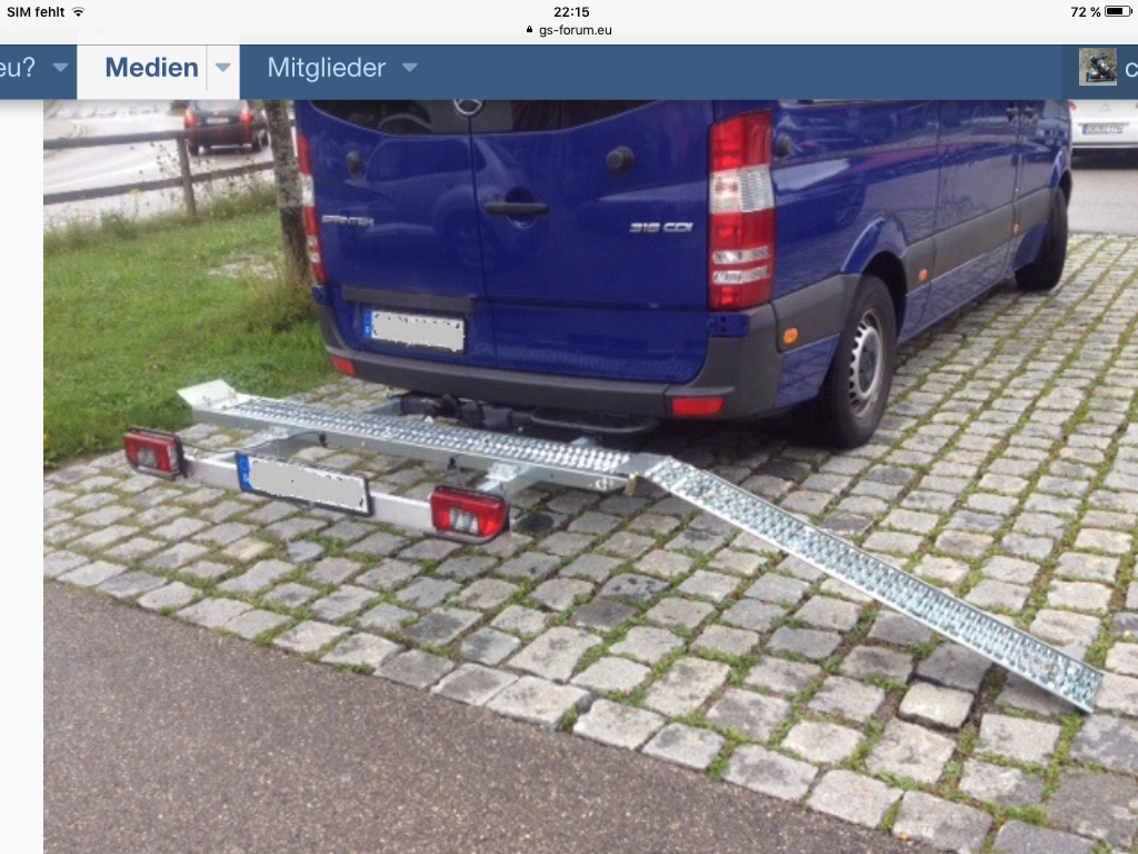

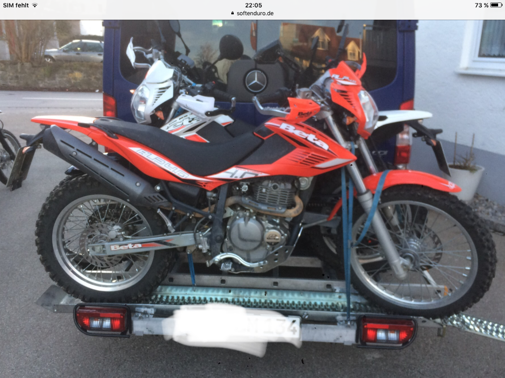

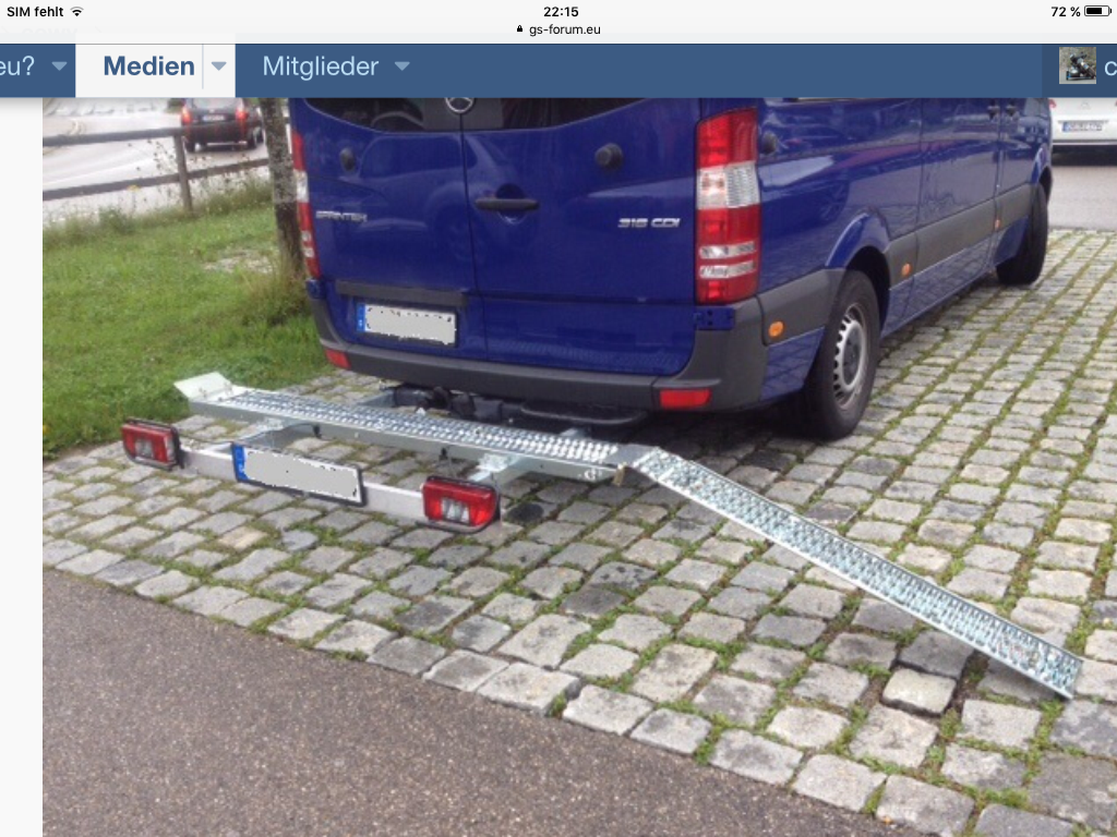

Technisch 330 kg - eingetragen 300 kg Nutzlast
Nen T5 und n Master hab i mit sowas auch bestückt ;-)

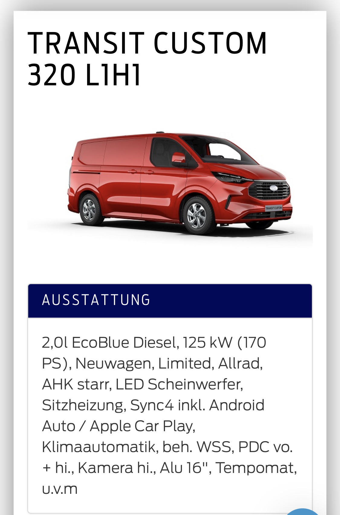

Hier wurde doch mal der Ford Tourneo / Transit als Allradler gesucht.
Wurde mir heute eingespielt bei Facebook.
