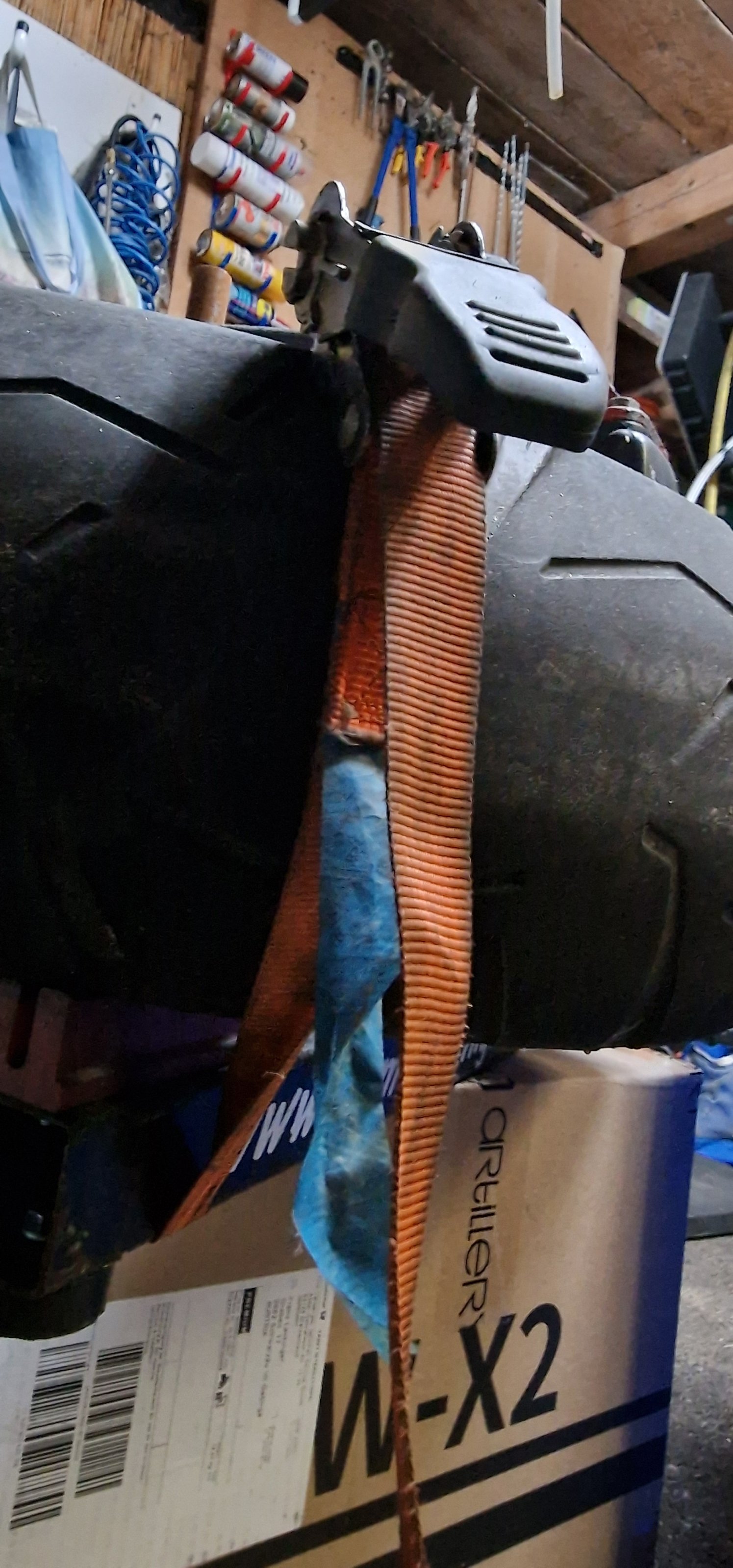

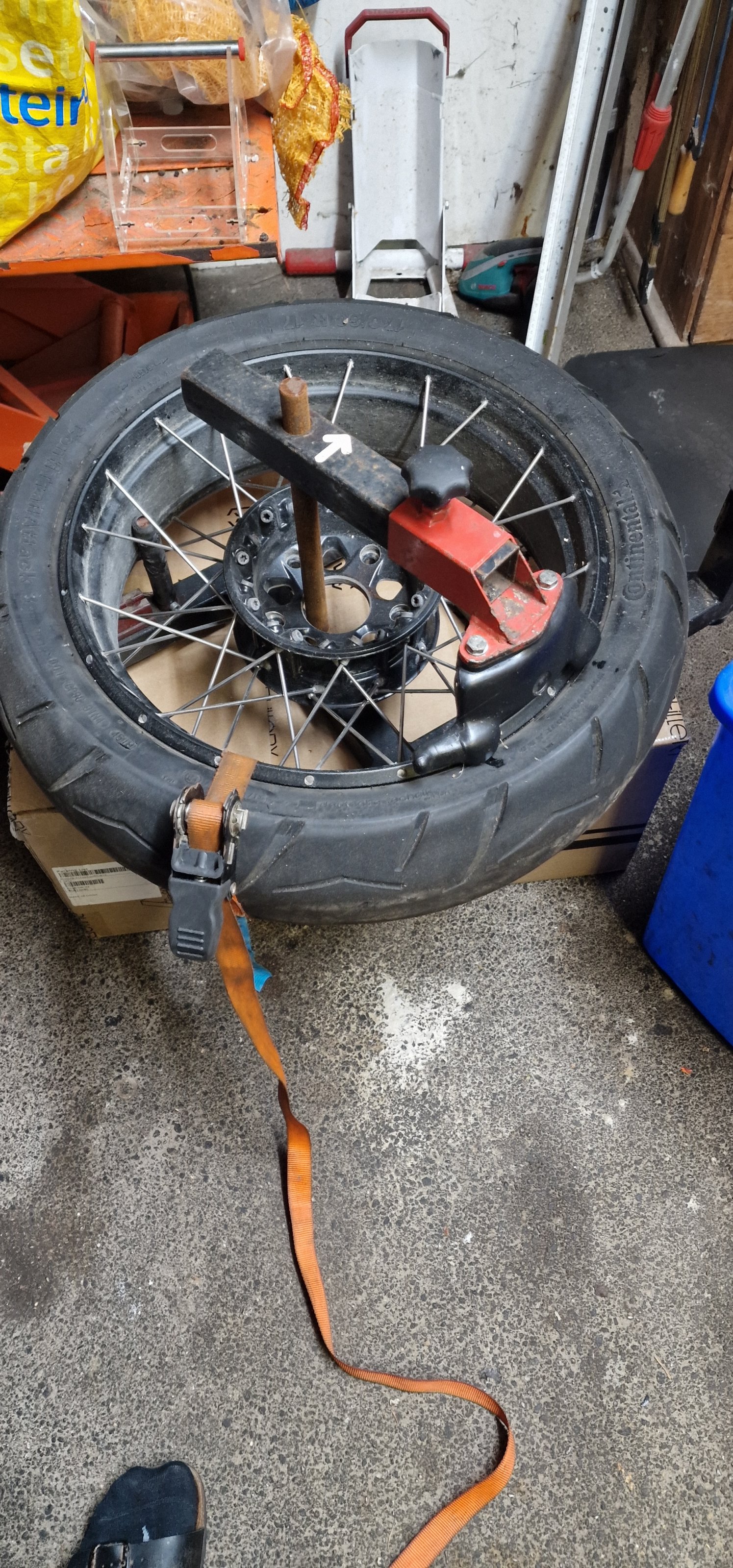

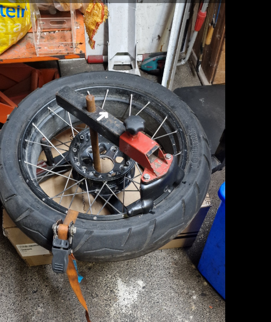

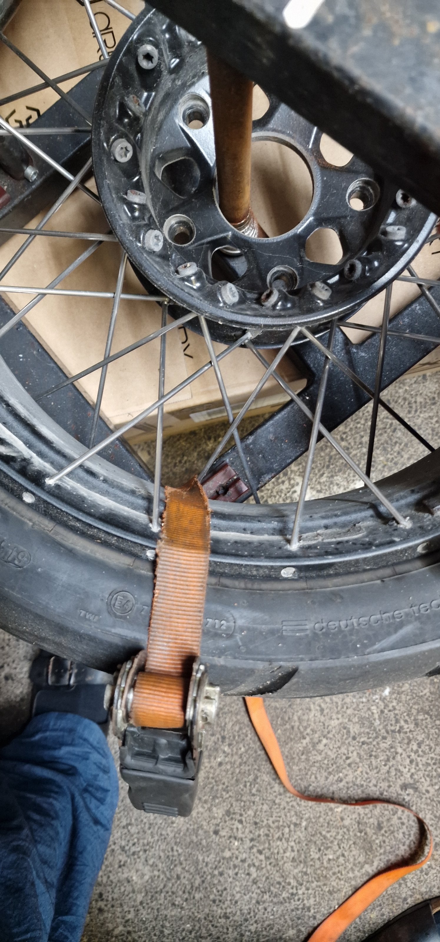

Ich wurde in einer Unterhaltung gefragt, wie ich den Reifen mit einem Spanngurt fixiere. Ich poste die Fotos hier, vielleicht interessiert es doch den einen oder anderen. Ich hatte mir mit dem Dorn nämlich eine Speiche verbogen, mit dem Spanngurt ist mir das noch nicht passiert.

Die Felge wurde nur für das Foto aufgelegt
Gumo.
Der fragende war ich.
Der spanngurt dient nur dafür das die Felge sich nicht drehen kann. Da du bei den Speichen Felgen nicht mit dem Dorn gegen das verdrehen nehmen kannst. Da würde es die Speiche verbiegen.

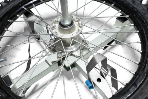

Also ich hab meine Spanngurte mal so wie das auf dem Bild bei max2h zu sehen ist angebracht.
Da geht die Kraft nicht nur auf eine Speiche wie beim Dorn, sondern auf mehrere. Außen über den Reifen bin ich nicht. Das erschwert meiner Meinung nach das herunternehmen ja übelst.
Kann mir ehrlich gesagt gerade gar nicht vorstellen wie das gehen soll. Die Felge muss ja auch fest sein wenn ich die unten liegende Seite der Reifens über die Felge oben bringe um ihn dann weg zu nehmen. Wie soll das dann gespannt werden über den Reifen??

Der Spanngurt wird erst angebracht, wenn sich der Reifen mitdreht, also ca ab der häfte.

so wie auf dem bild hat es bei mir gut funktioniert. einmal die felge fest gespannt, kann man in der aufpannung den reifen komplett runter und den neuen drauf montieren.

ich montiere mittlerweile auch mit dem Gerät von max2h und da passiert den Speicchenfelgen bei Verwendung des mitgelieferten Dorns gar nichts. Auch bei meinem Vorgängergerät ( gleiches Prinzip, aber Eigenbau) haben die Speichen keinerlei Schaden genommen. Wie schon mehrfach erwähnt ist die Grundvoraussetzung zum einen ein möglichst warmer und damit geschmeidiger Reifen und die Verwendung von ausreichend Reifenmontierpaste. Hier bin ich jetzt auf das Reifenmontierspray von Liqui Moly umgestiegen da es sich besser dosieren lässt und auch bei Demontage gezielter in den Spalt zwischen Felge und Reifen sprühen lässt.
