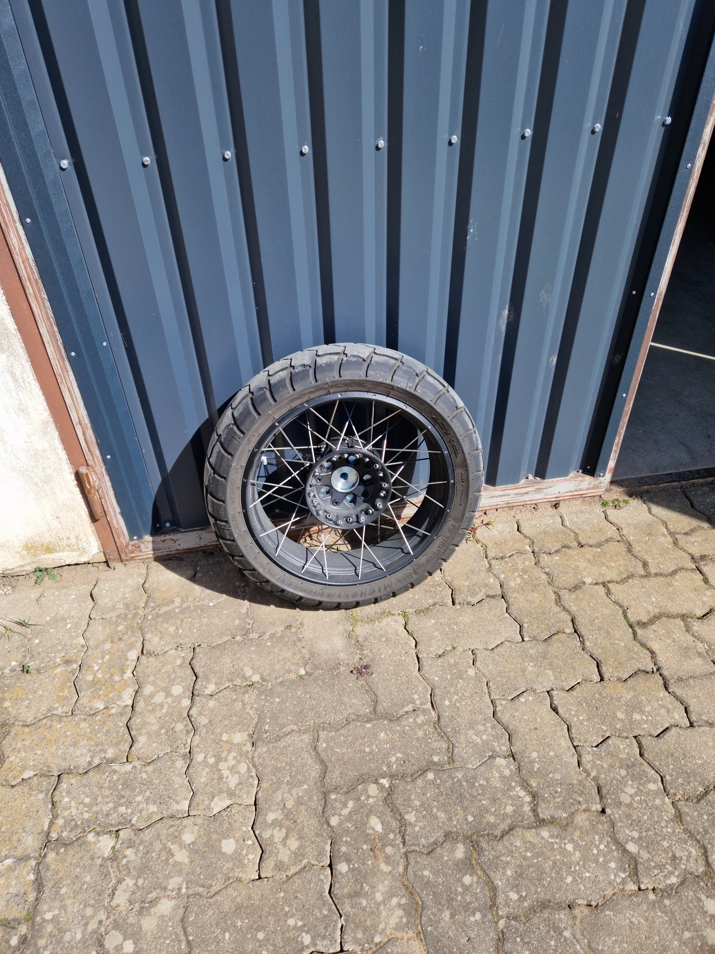

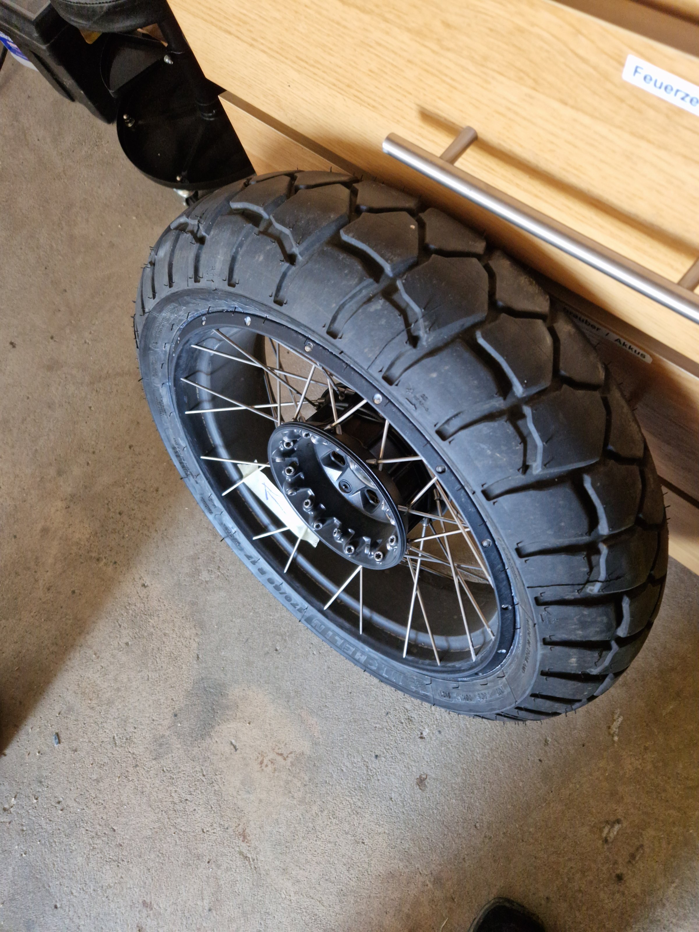

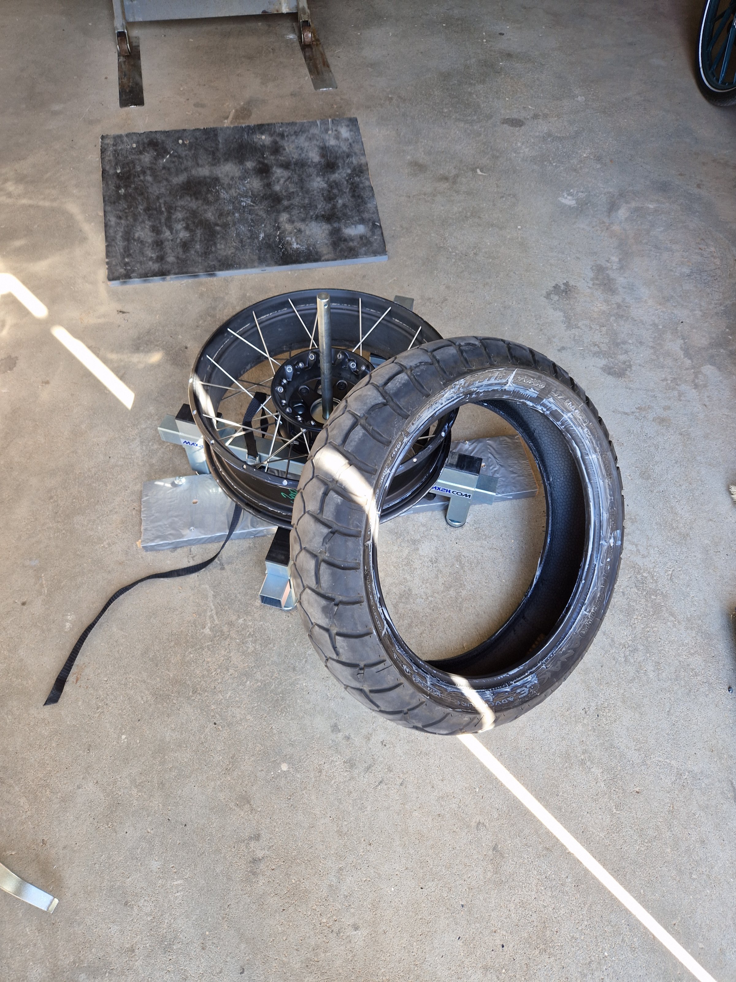

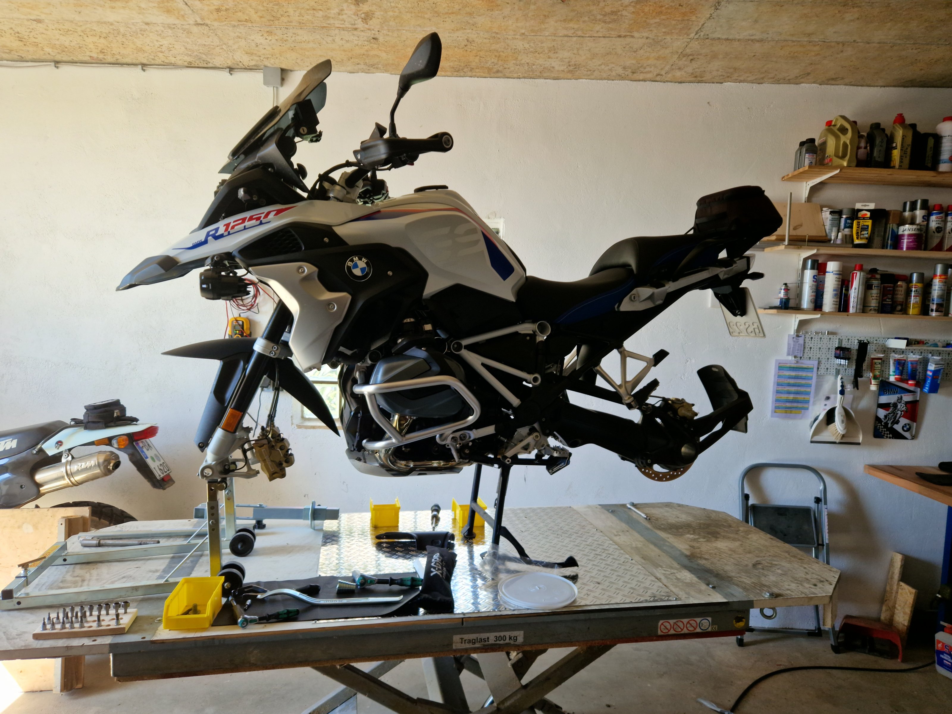

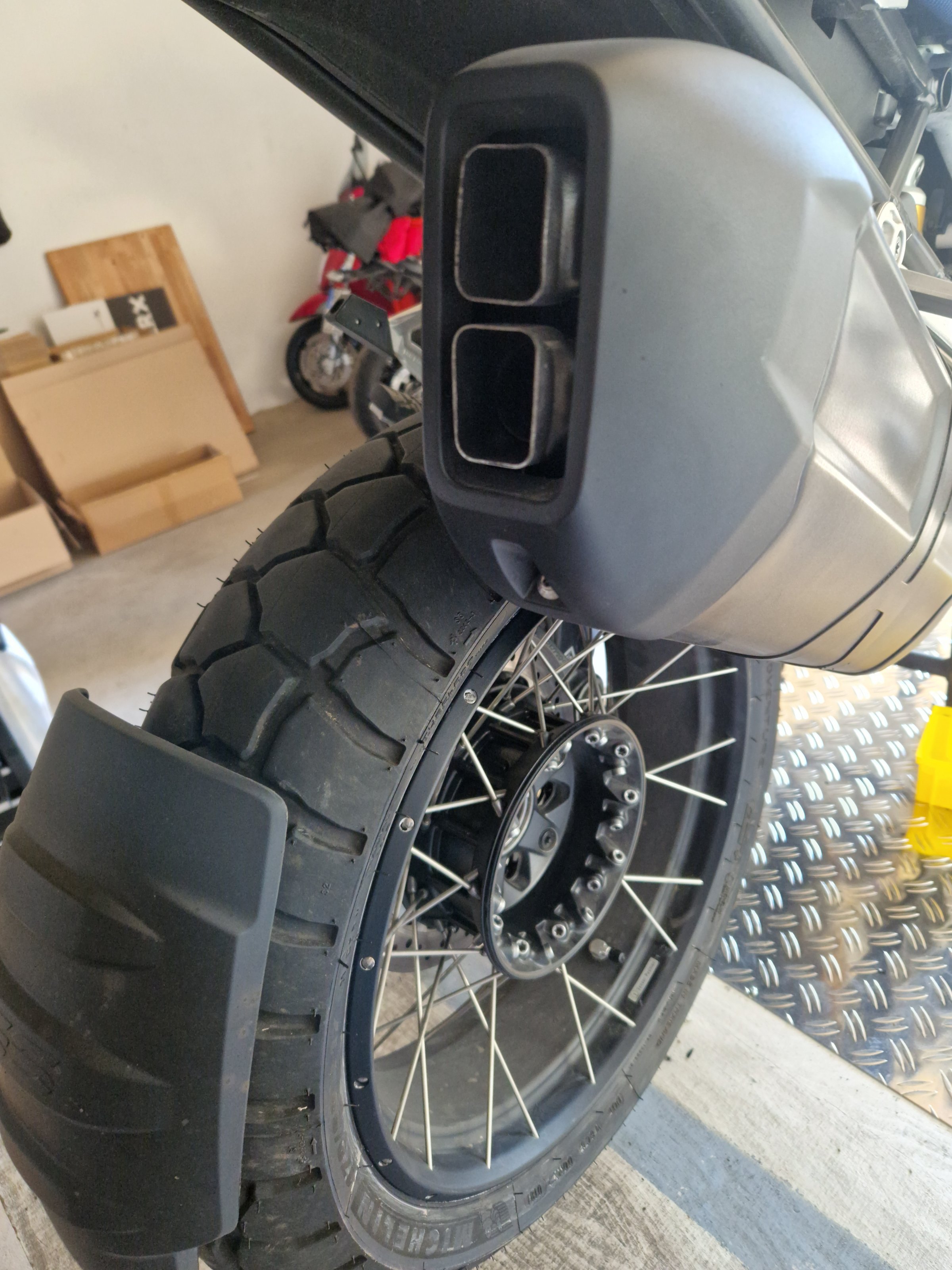

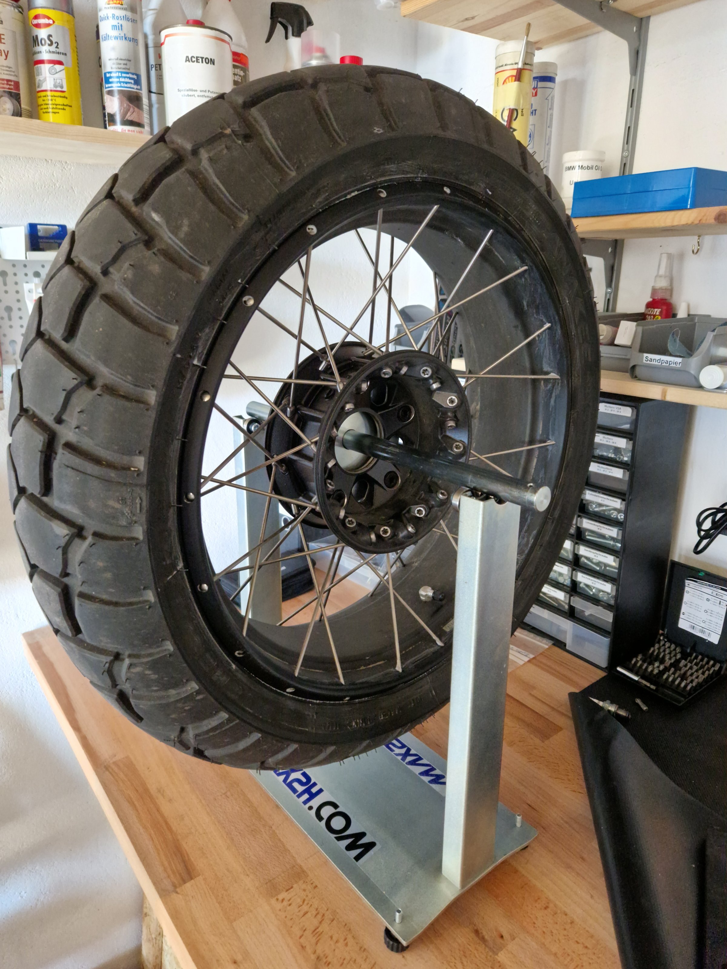

Ich hab am Ostermontag das erste mal mit dem max2h Evo 2 meine Reifen für die GS gewechselt.
Ich muss sagen, was man so liest und auch auf you tube sieht hatte ich echt Respekt davor. Aber im Nachhinein muss ich sagen. Das ist echt ein Kinderspiel. Die Michelin Anakee Adventure gingen super leicht runter und ich meine sogar noch leichter drauf. Kleiner Tip. Hier gilt echt: Viel Reifenpaste, hilft viel.
Wuchten war auch kein Thema.
Da ist bei meiner 620er Kati das Wechseln mit reinen Moniereisen und den Metzeler Enduro 3 aber deutlich härter gewesen.
Also ich kann es jedem nur empfehlen der mit dem Gedanken spielt das selbst zu machen. Es ist wirklich auch für Hobbyschrauber easy machbar. Man kann es sehen an den Zeiten auf den Bildern. Um 11:09 Uhr stand der alte Reifen noch in der Sonne zu aufwärmen, da es nur 13 Grad Außentemperatur hatte. Um 11:56 Uhr war er gewuchtet und mit aufräumen war er um 12:17 Uhr wieder eingebaut inkl Endschalldämpfer usw. Zwischendurch hab ich dann auch noch das Vorderrad ausgebaut.
Eigentlich wollte ich erst einmal den hinteren wechseln. Aber als ich sah wie das von der Hand ging hab ich gleich den Vorderreifen auch gemacht.
Reifensatz bei Kleinanzeigen für 150 Euronen inkl Versand geschnappt. Der Verkäufer ist nur vom Händler ca. 60 Kilometer heim gefahren und hat dann direkt demontiert um auf Conti zu wechseln.
Denke günstiger geht es aktuell wohl nicht einen neuen Satz drauf zu bekommen. Montage war ja so gesehen für lau......

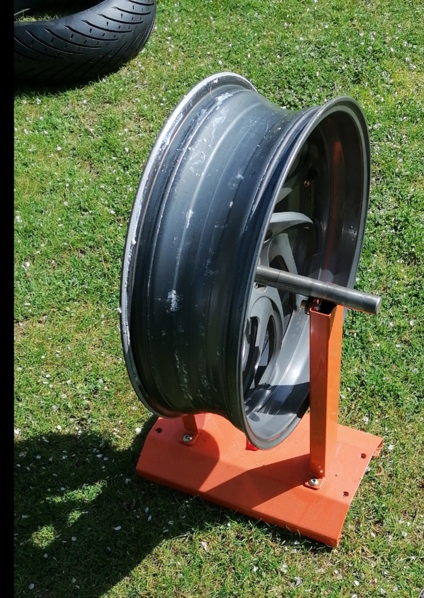

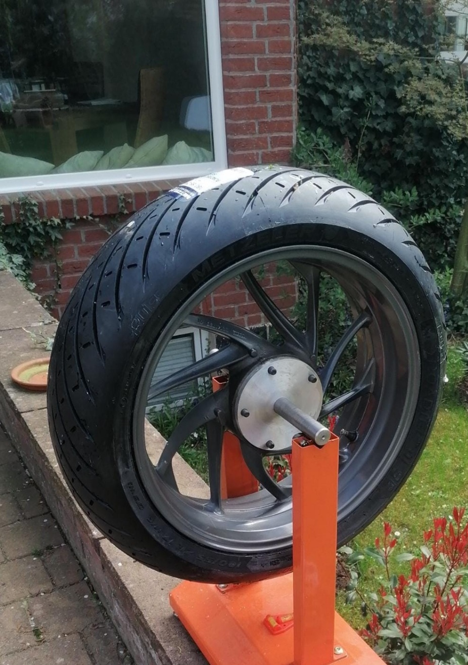

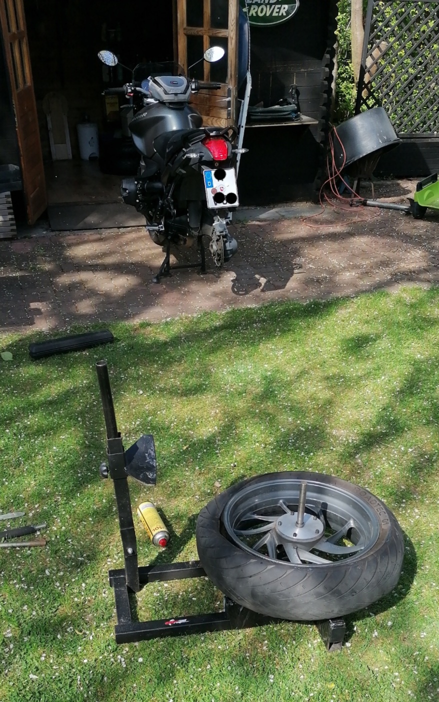

Ich habe gestern auch meinen Satz Reifen gewechselt.
Lasse mir dabei immer ausgiebig Zeit und reinige die Felge auch von innen mit Stahlwolle von allen alten Resten, so wie es in keiner Werkstatt gemacht werden würde.
Anschließend drehe ich den Reifen auf der Felge so, dass ich möglichst wenig Gewicht benötige. Zwischendurch immer mal einen Kaffee....

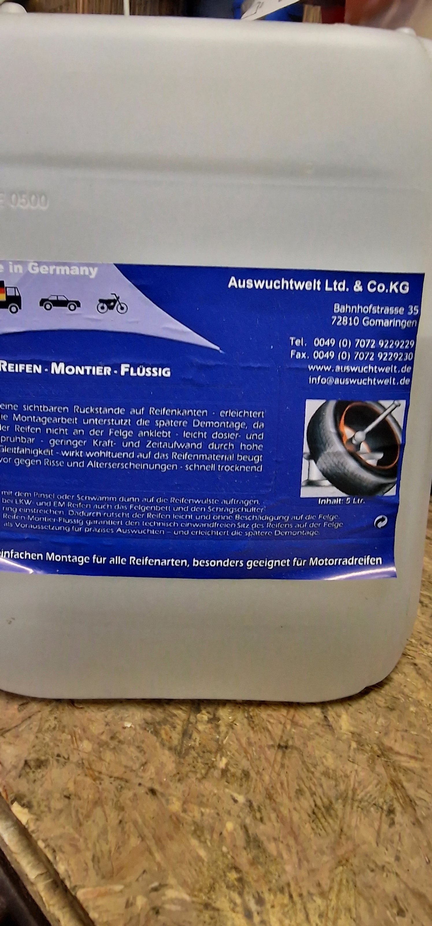

Ja ich habe Reifendrucksensoren. Ich verwende keine Reifenpaste mehr, sonder Flüssigschmiere, die ist meiner Meinung nach 10x besser.
Reifensensoren hab ich auch. Und die Speichenfelgen.
Was meinst du mit Flüssigschmiere? Hast mal nen Link oder so?
Ich war mit der normalen Montagepaste ganz zufrieden. Und ich glaube der 5 Liter Eimer wird wahrscheinlich für 100 Satz oder mehr ausreichen.

OK, und das wird dann aufgesprüht?
