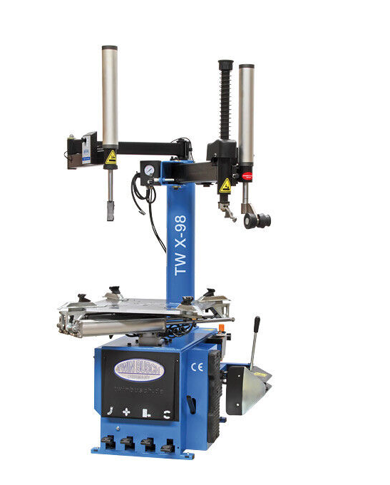

Ich habe Motorradreifen immer einfach auf dem Boden mit 2 Montiereisen montiert...
Vor 2,3 Jahren kam dann mal eine Montiermaschine dazu. Ein älteres Modell von TwinBush ähnlich dem hier. 300€ hatte ich gezahlt.
Bei Schlauchreifen mit harter Karkasse und Reifenhaltern bricht man sich trotzdem die Finger.
Straßenreifen gehen meist ganz leicht drauf.
Gewuchtet wird statisch auf einem Wuchtbock. Bei Geländereifen spare ich mir das aber gleich ganz....
