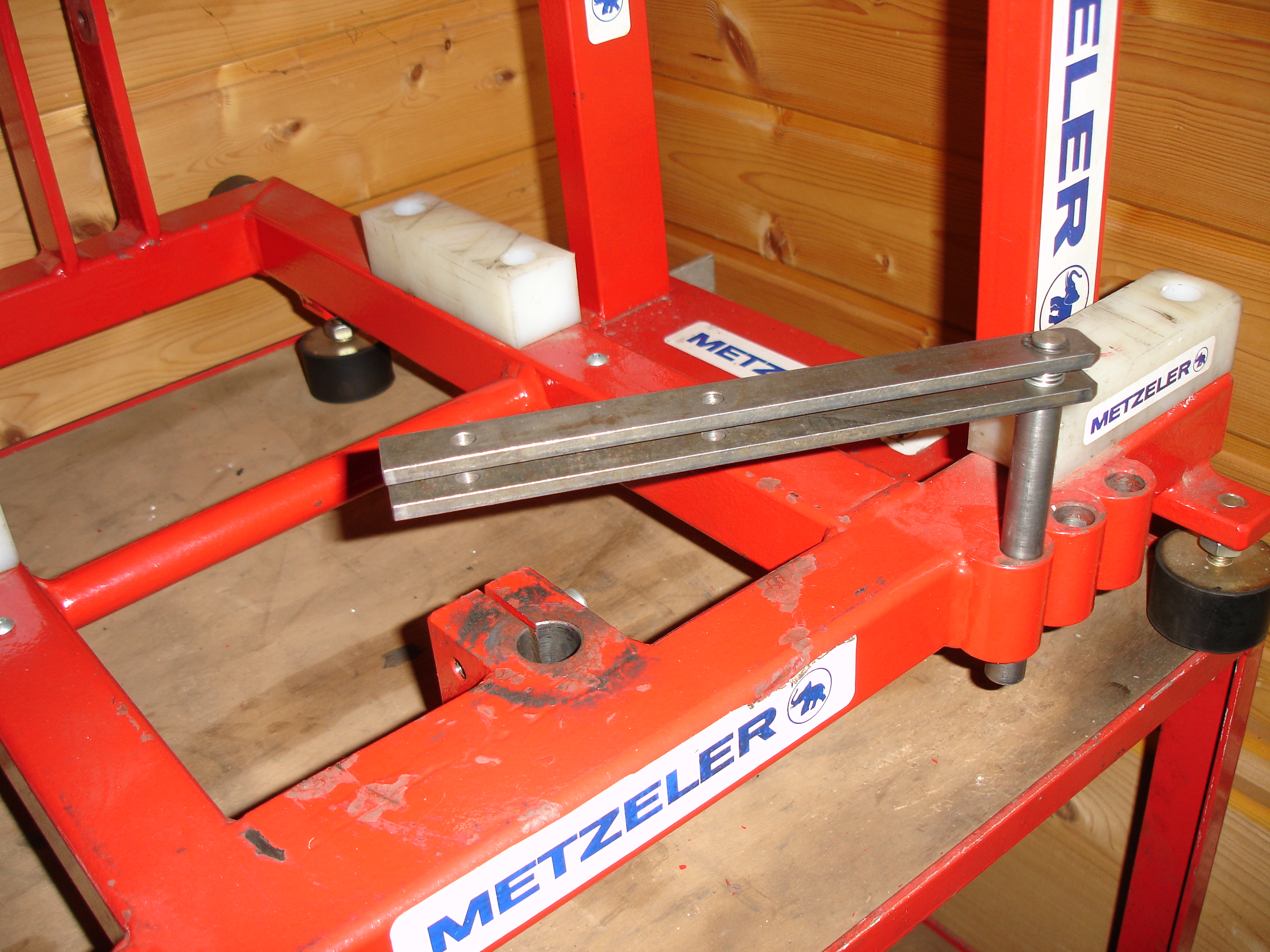

Ich habe das bei meinem selbstgebauten Reifenmontiergerät folgendermaßen gelöst: In die Aufnahme in der normalerweise der Ankerbolzen für die Gußfelgen gesteckt wird kommt ein Bolzen mit zwei beweglichen Leisten die dann über eine Bremsscheibe geschwenkt werden und mit einem kleinen Bolzen in ein Loch der Bremsscheibe gesteckt wird und die Felge arretiert.Müsste eigentlich bei den käuflichen auch machbar sein.
Grüsse Peter.

gute Idee für vorne dann aber die untere Scheibe.. und wie machst du das dann hinten?
beko
27.05.2011
117
R1100GS, R1200GS LC
Das sollte kein Problem sein, du hast ja die freie Wahl von welcher Seite der Felge du den Reifen wechselst.
