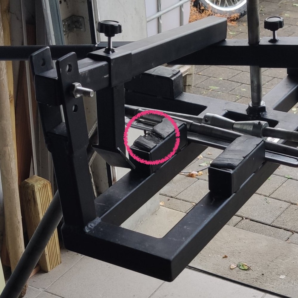

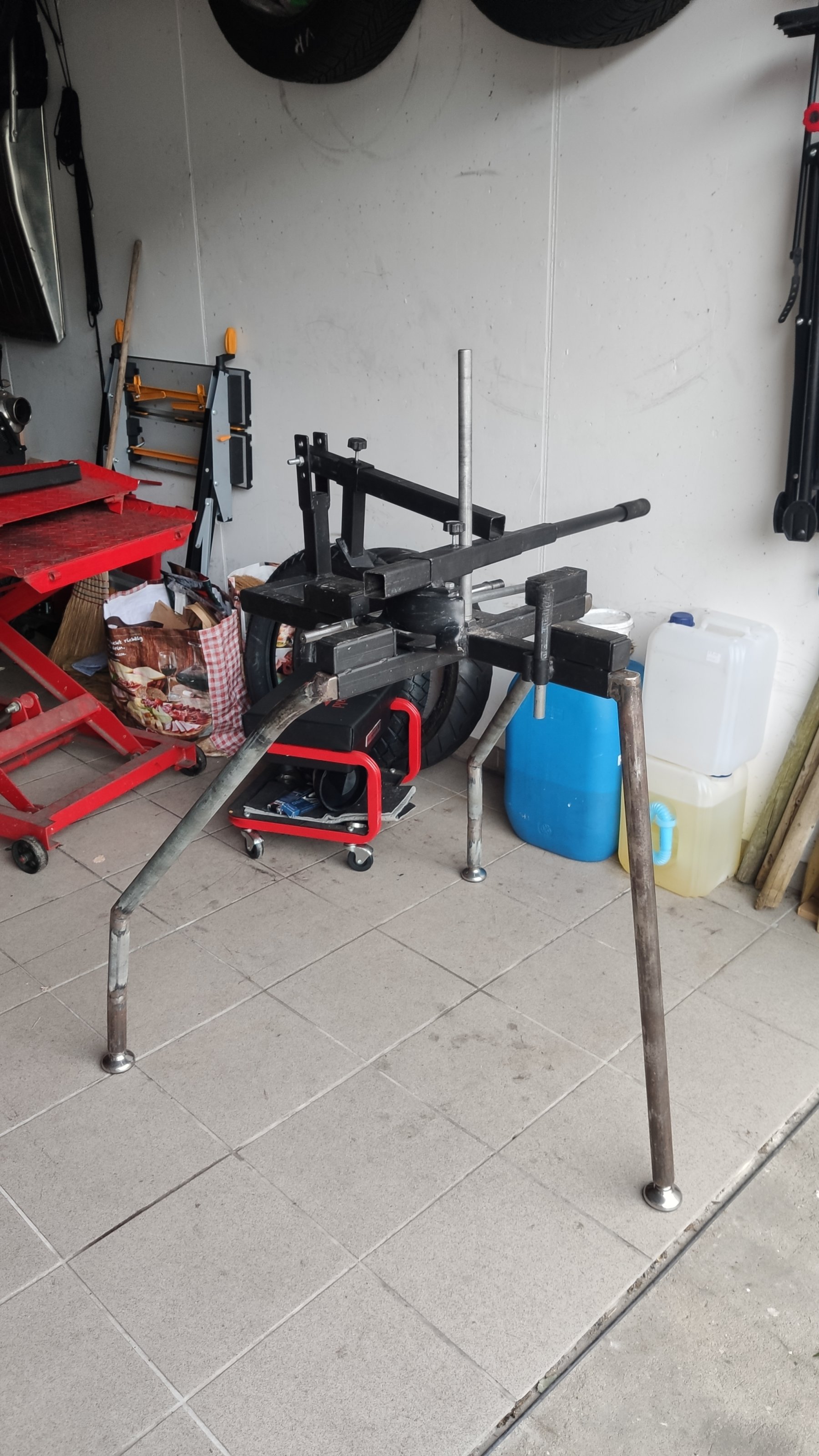

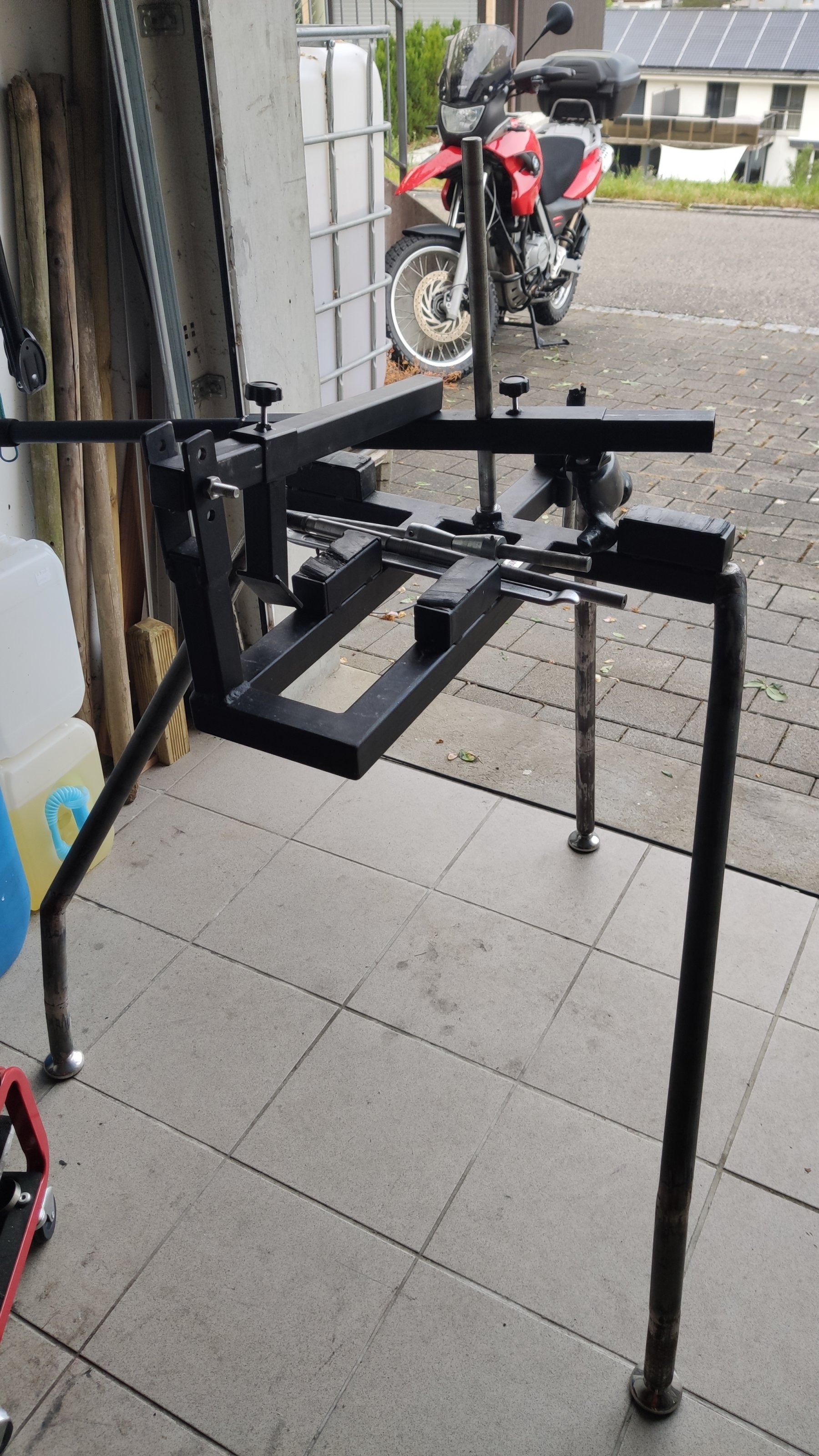

Seit ein paar Jahren wechsle ich meine Reifen auch selbst. Das Gerät ist ähnlich wie so viele hier.
Um eine bessere Arbeitshöhe zu erhalten, hat mir ein Bekannter 3 Füsse geschweisst, damit muss ich zum einen nicht mehr auf dem Boden rumkriechen, zum anderen kann ich so beim auf- oder abziehen der Reifen mit beiden Händen entgegenhalten und mit der Hüfte die Faust um die Felge drehen.
Entlastet den Druck auf die Speichen durch den Dorn und erlaubt das reindrücken des Reifens ins Felgenbett beim aufziehen.
Weiß nicht, ob ich das richtig sehe, aber diese Scharte tut vermutlich nicht nur dem Auge weh ...

Klassisches Verschleissteil - ist z.B. bei dem Max2H-Geräten genauso.

Hab mir auf diese Weise mal die Felge vermackt. Weil ich nicht bemerkt hatte, dass sie nicht mehr auf Kunststoff aufliegt, sondern auf Metall. Böses Erwachen nach dem Umdrehen des Rades ... :ohnmacht:
