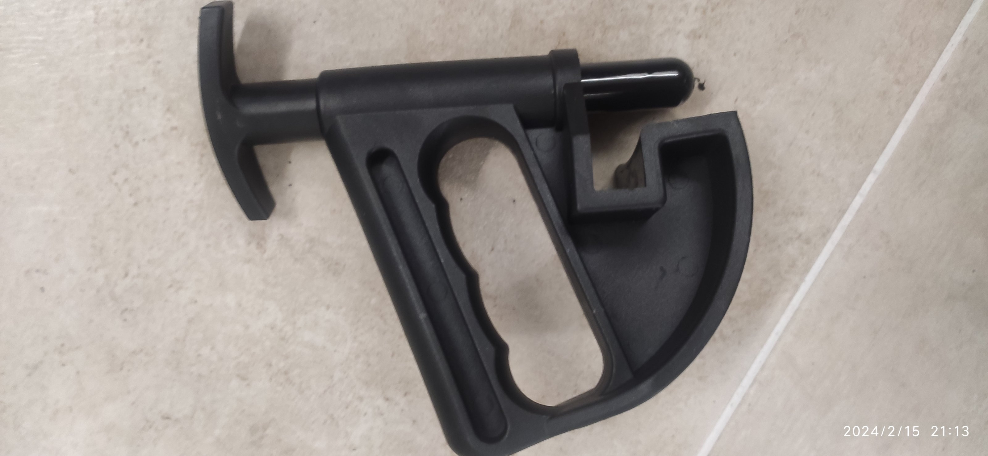

Warum nun eine Gewindestange / Versteller den Abdrücker in Position halten muss anstatt der Knebelschraube wie beim Montageschuh Versteller ist ein Rätsel .
Probier's mal aus, dann weißt Du es relativ schnell. Die mit der Knebelschraube festgestellte Schaufel hat halt trotzdem die Tendenz aufgrund der Kraftwirkung ihre Stellung verändern zu wollen.

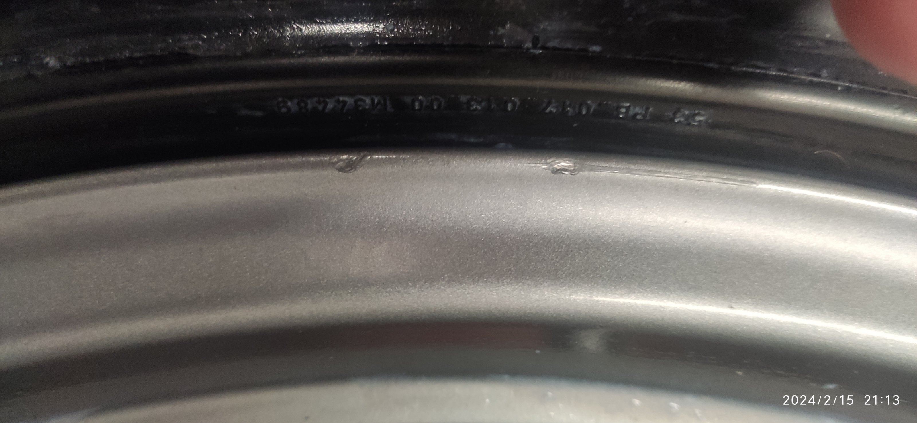

Wenn's auf ein paar Kratzer mehr oder weniger an der Felge nicht (mehr) ankommt, immer zu.
Dann zeig mir mal wo da an meinen Felgen Kratzer sind .
Ohne Maschine mit den Löffeln montiert .........
Da mußt schon mächtig ein grobmotoriker sein um das zu bringen :giggle:
Stehen grad zum Verkauf an für einen SM Umbau
Also ich kann da aus dem Nähkästchen mitteilen, daß ich die Felgenränder meiner alten Italienerin in den 70 er und 80 er Jahren mit den bordeigenen Montiereisen (höchstens 20 cm lang) - aus heutiger Sicht - übel zugerichtet habe. Und ich erinnere mich noch sehr gut daran, wie ich immer zu kämpfen hatte die Reifenwülste ohne weitere Hilfsmittel vom Hump ins Tiefbett der Felge zu drücken um sie dann demontieren zu können. Ein echter Graus! Und ich halte mich nicht für einen Grobmotoriker, eher im Gegenteil. Allerdings hat sich die Erfahrung im Umgang mit den Rädern auch erst im Laufe der späteren Jahre eingestellt.
Eventuell lasse ich die Räder auch noch einmal auf Vorderman bringen, trotzdem ich die Kiste praktisch nicht mehr fahre. Der Anblick der verranzten Felgenhörner stört mich einfach jedes Mal.

Mit dem Schuh komme ich bei Stollenreifen nicht zurecht. Da fehlt vielleicht noch DER Tipp oder es geht einfach nicht... Vielleicht muss dann auch wieder eine andere Arbeitshöhe gewählt werden, wie es der Harald glaube ich ja oben weiter auch schon vorgeschlagen hat.
