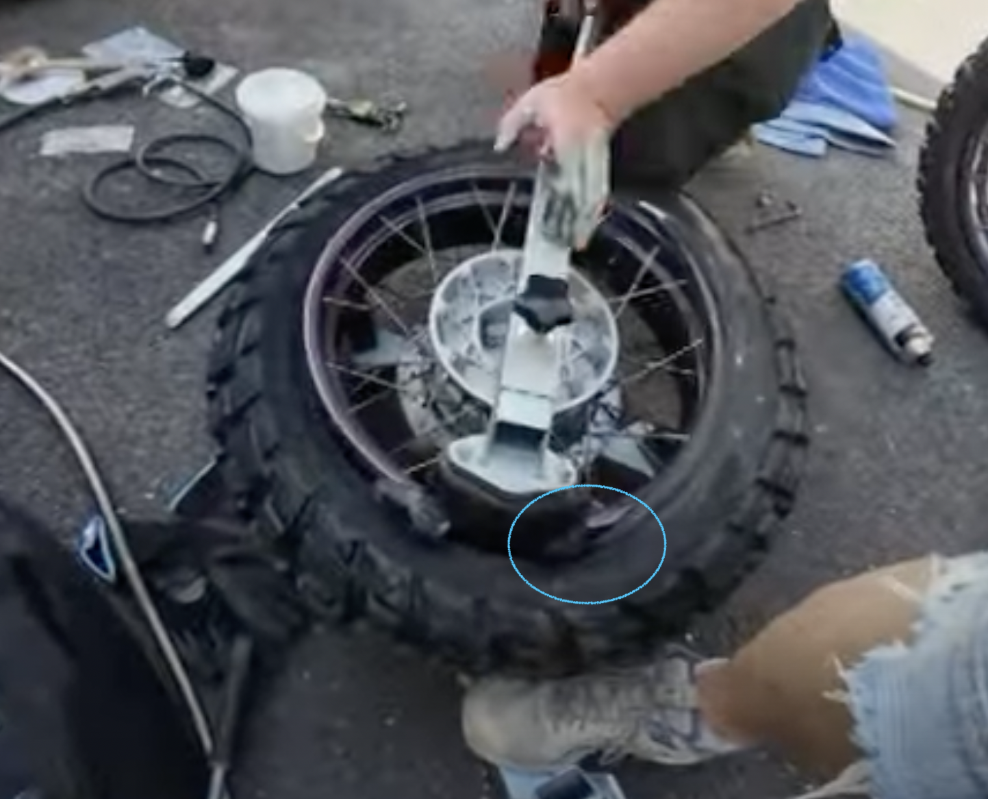

Was ja noch zu beweisen wäre... :zwinkern:
Aber stimmt schon - bei so "Spaß befreiten Themen" wie Reifen & Bremsen akzeptieren nur wenige so Gags wie "die Bremssättel zieht man eigentlich nach Drehmoment an - mache ich aber gerade nicht...".
Oder das auflegen der Distanzhülsen außerhalb des Gabelholmes und lose auf der Achse.... Sollte das nen Spässle sein?
Auch scheint das Video nicht alle "Schweinereien" der manuellen Reifen-Montage zu zeigen - die verbogene Verlängerung spricht aber letztlich für sich. Ich möchte gar nicht wissen, wie die eine! Speiche aussieht.
Auch, wenn ich jedem Respekt zolle für eingestellte Videos und mögliche Hilfen, aber für nen "Like" fehlt in diesem Fall noch ein bisschen was.

Als Laie gefragt:
Es ist ja wohl essentiell wichtig, dass bei der Reifendemontage der gegenüberliegende Wulst im Tiefbett liegt und dort auch bleibt. Dazu gab es auf YT und bei anderen Quellen z.B. den Tipp, (unterwegs) mit 4-6 grossen Kabelbindern zu arbeiten, die die beiden Reifenwülste peu à peu zusammenziehen und dadurch bei der Demontage sicher im Tiefbett zu positionieren.
Das mit den Kabelbindern sieht für mich eher nach Notlösung und Gefummel aus denn als gängige Praxis.
Das müsste doch auch z.B. mit Schnellspannzwingen machbar sein?
Die Reifenseitenwände nach innen zusammen pressen?
Sieht man nur selten gezeigt oder erwähnt. Erliege ich da einem Denkfehler?

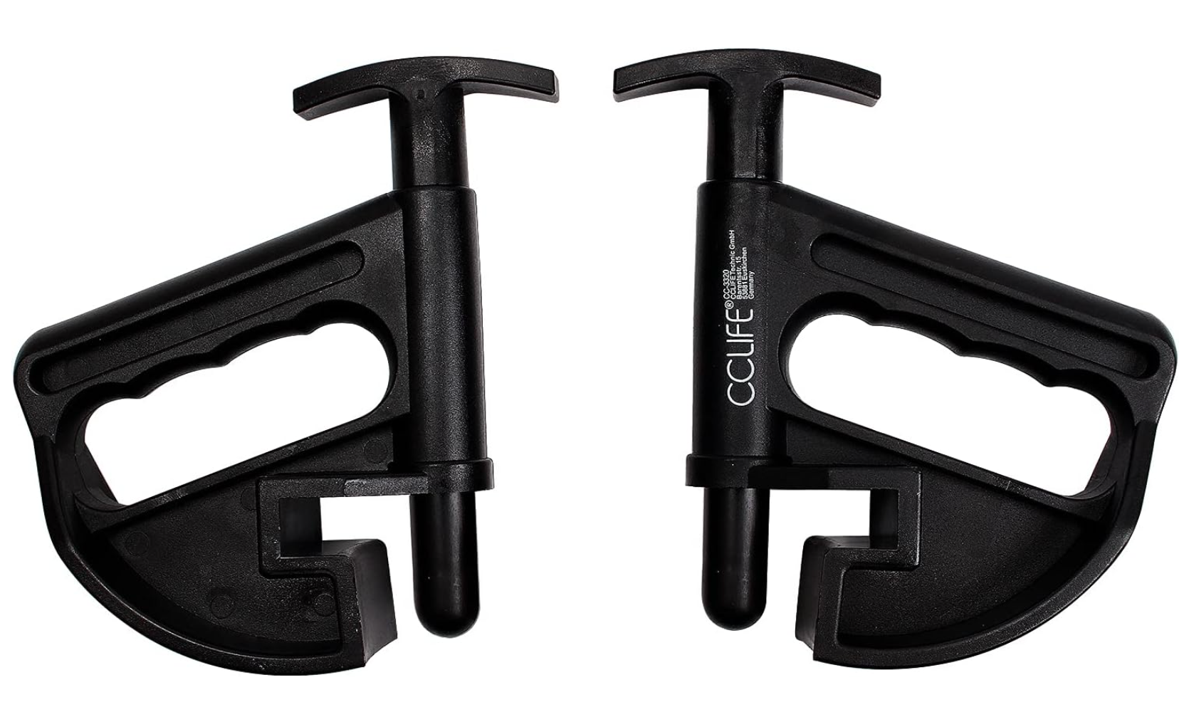

Ich steck zwei von denen auf die Felge, fertig... gibts für kleines Geld bei A...
Hab's damit (anfänglich) auch schon versucht, komme damit an den relativ zierlichen Motorradfelgen aber nicht gut klar. Sollte das neuerliche Herausrutschen des glitschigen, bereits teilweise aufgezogenen Reifens gegen Ende der "Entenrunde" behindern. Mittlerweile geht's ohne. Am Ende eine Entwicklung der investierten Geschicklichkeit, also reine Übungssache.
Die Dinger sind wohl auch aufgrund ihrer Größe eher für Autofelgen vorteilhaft.

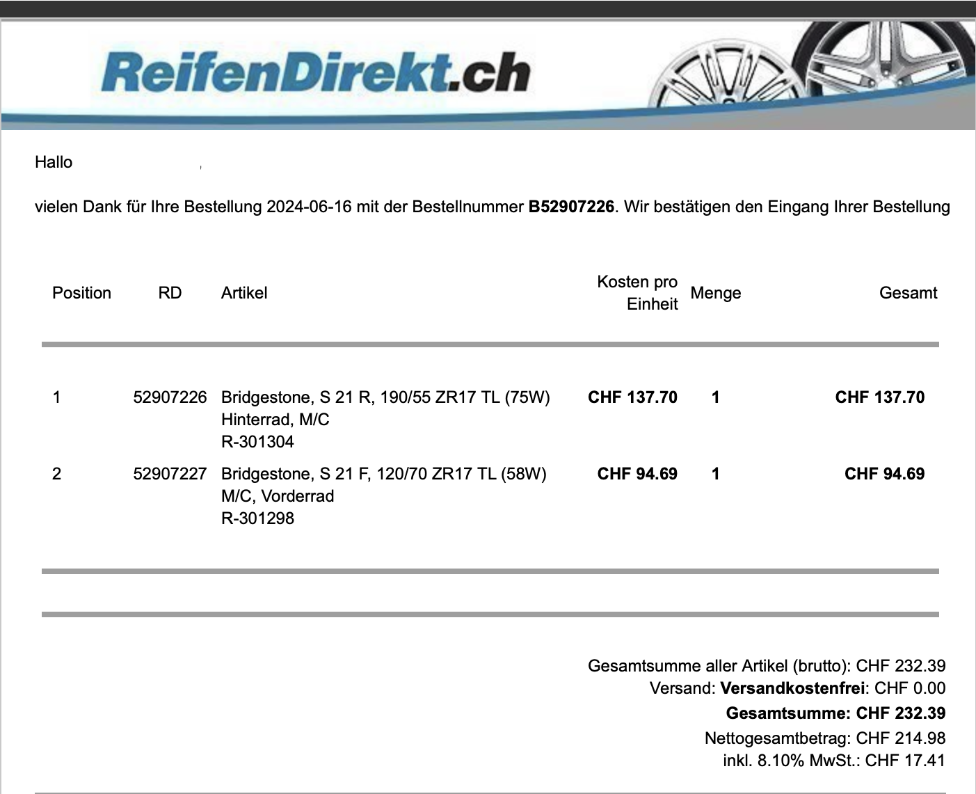

Hab vergangene Woche einen Satz S21 für CHF 232.39 (inkl. alles) geschossen. Beim Freundlichen waren das immer so um 480 bis 500 (inkl. Montage). Da brauche ich nicht lange zu überlegen oder zu begründen ...
