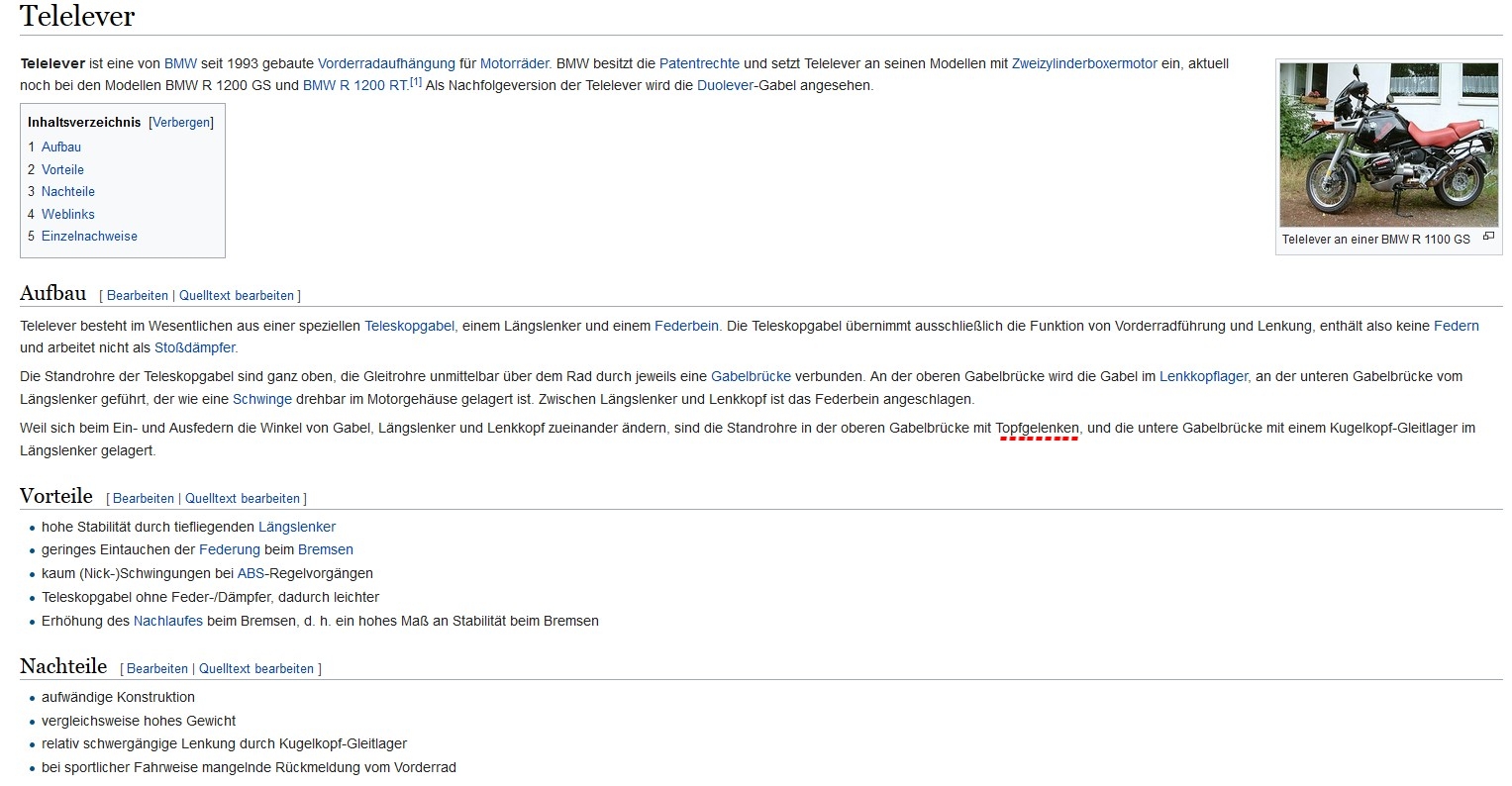

Hat zwar nichts mit unserem gabelproblem zu tuen aber bevor man andere als klugschei..er bezeichnet, vielleicht mal selbst informieren!
Wieso in der suche BMW & Telelever weg lassen :confused: darum gehts doch und nicht um ein topfgelenk sonst wo!
Gugst du wiki!
https://de.wikipedia.org/wiki/Telelever
Gast14416
Gerdos,
guck Dir andere Diskussionen von Lederkombi an und dann verstehst Du vielleicht, warum ich so reagiert habe.
Sucht wir ihr wollt. In der Tat steht in dem Wiki was von Topfgelenk in der oberen Brücke. Nur ist dies die einzige Stelle in Google, wo das so beschrieben wird. Sonst nirgends in einer der BMW Schrauberseiten. Und somit könnte man die Aussage eines Wikiauthors in Frage stellen.
Nur darum ging und geht es gar nicht. Back to topic.

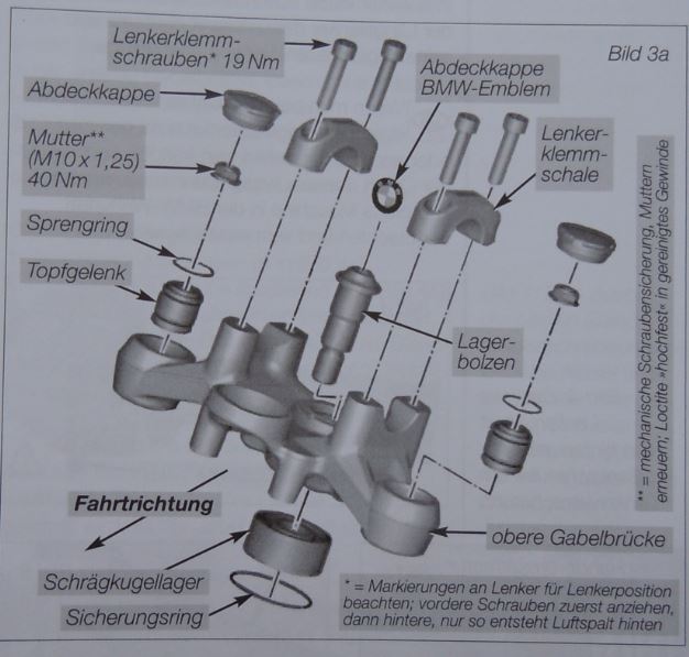

Also in der Rep. Anleitung steht es auch und bei Leebmann kann man es sogar bestellen.:p
Aber wenn das Tauchrohr einfach zu Dünnwandig ist, ist das Topfgelenk nicht schuld.:cool:
