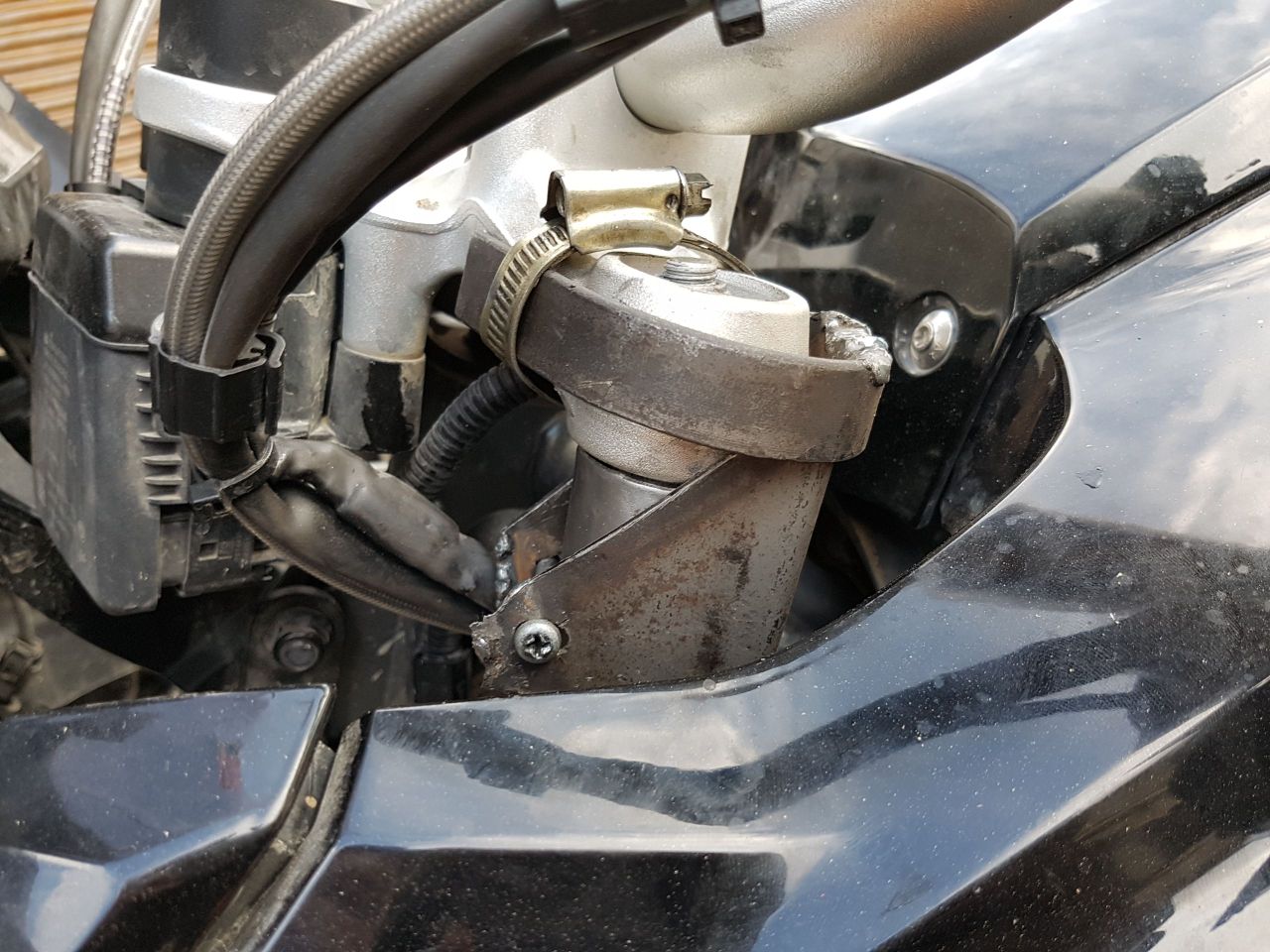

...alles nicht so tragisch, das bekommt man sogar im Himalaya fachgerecht repariert (kein Witz!)
R 1200 GS Modelljahr 2016 nach ca. 15.000km unter sehr erschwerten Bedingungen, hält mittlerweile 5000 km auf üblen Schotterstraßen und muss noch mindestens 10.000 km funktionieren ;)

Wenn man hier schaut: BMW Fatal Flaw
Dann scheint eher der Deckel die Schwachstelle zu sein... somit wäre die Umrüstaktion von BMW für die Katz...
Aber ich kann mir eig. nicht vorstellen, dass die so doof sind und das nicht sehen.
Das "Hülse drüberfummeln" kommt mir arg provisorisch vor....
