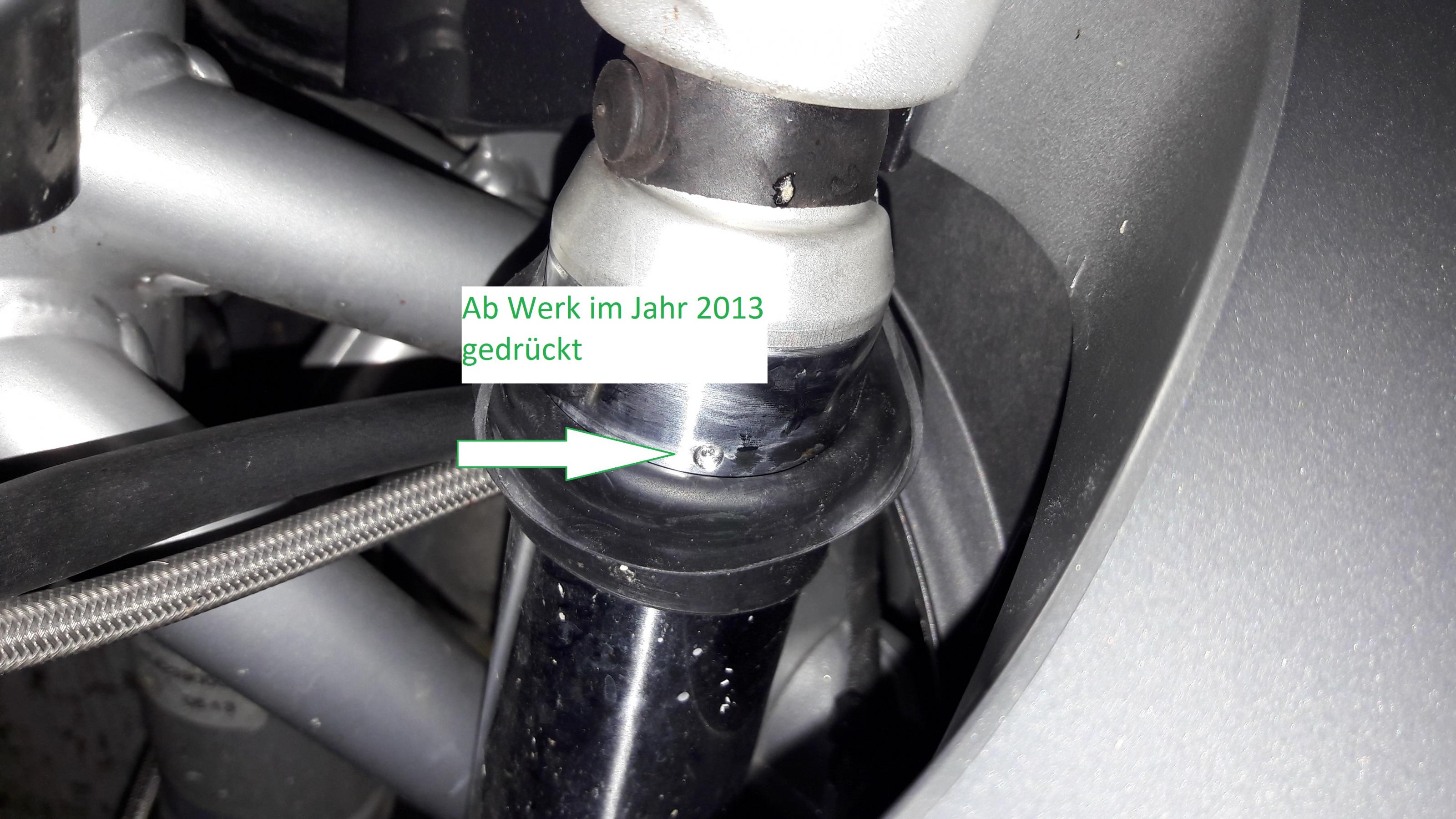

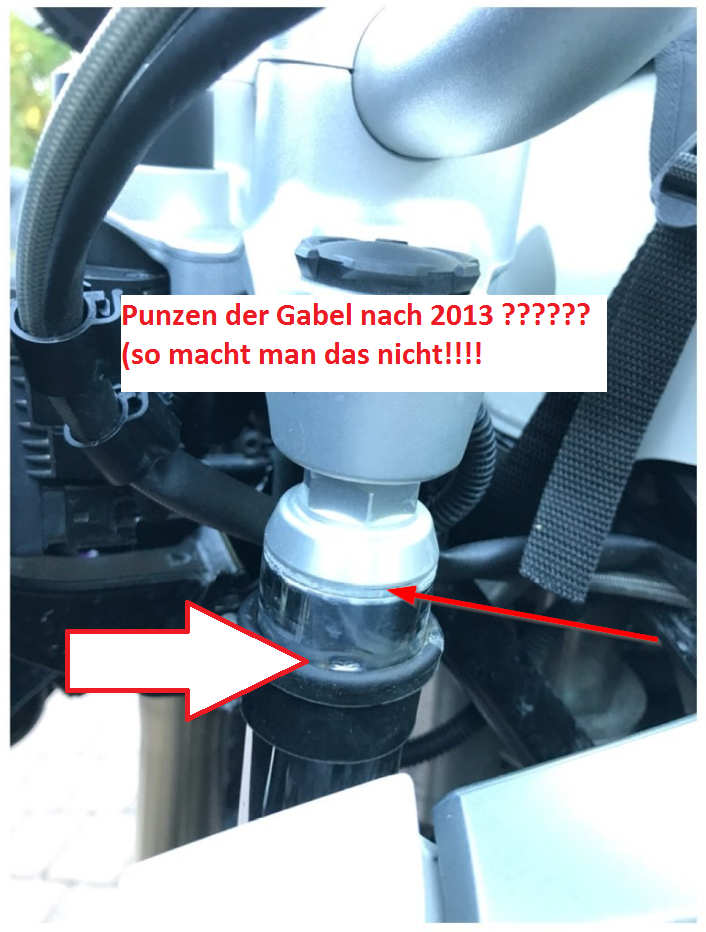

Hab mal ein Bild vom Punzen (Drücken meiner 2013er gemacht, die ja angeblich nicht betroffen ist)!!
Man sieht einen deutlichen Unterschied von den verschiedenen Abdrücken (wobei mir der Aktuelle Abdruck nicht gefällt weil er das Rohr
meiner Meinung bei der größe zu deformiert -schätzungsweise Rundlauf nicht gegeben)!!!

Gast14416
Danke, das Bild habe ich gestern noch gesucht - und war zu faul in die Garage zu gehen um eins zu machen. Da hat BMW offensichtlich was in der Fertigung geändert oder woanders eingekauft.
Die Lösung von dem Ami-Dealer ist IMHO schlechter als die von BMW Deutschland.
