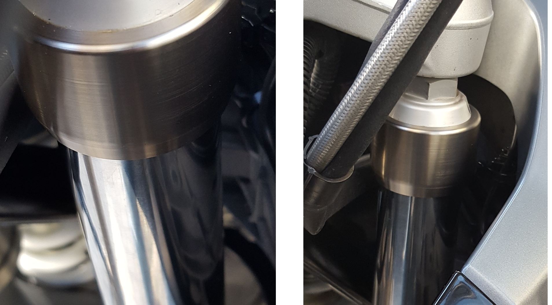

Ich war heute mit meiner 2014-er LC in der Münchner Niederlassung wegen der "Serviceaktion".
Es wurden keine Hülsen verbaut (die sieht man doch, oder)?; nach Prüfung war wohl alles ok.
So schlimm kann das Problem wohl nicht sein....

Ich will auch diese schönen Hülsen! Dafür opfere ich gerne die Gummitülle. :cool:

Man wird neu am Gabelholm gemessen. Es gibt jene mit Gummi, und jene mit dem edlen Metall. :rolleyes:

Die wollen einfach das Spaltmaß zwischen Abschlußstopfen und Gabelholm messen. Ist es klein genug, kann es sein, dass die Verpressung OK ist, kann natürlich auch sein, dass die Gabel noch keine ausreichende Belastung gesehen hat. In den Staaten bekommen alle Besitzer einer GS neue Gabelholme mit umlaufender Verpressung, hier kommt ein Lehrling mit einer Fühlerlehre angelatscht. Egal, wie gut der Lehrling ist, was ist, wenn ich morgen ein ordentliches Schlagloch treffe?
Nein, geht nicht, geht gegen Wissen des allgemeinen Maschinenbaus und den kenn die Bayern. Vorsorgliche Prüfung, dass ich nicht lache...

Die Gabel fällt ja nicht spontan auseinander, sondern es lockert sich bei kontinuierlicher, starker Belastung. Was man in Afrika und USA offensichtlich und anscheinend überwiegend mit den adipösen ADVs im Gelände macht.
Hier im Forum scheint ja noch keiner einen Bruch oder Spaltmasse > 1 mm gehabt zu haben. Von daher nicht in Panik verfallen.
Selbst ein Azubi sollte das mit einer Fühlerlehre messen können. Bei Zündkerzen und Ventilspiel macht er es ja auch. ;)
Und wenn sich das Rohr aufweiten würde, würde man vermutlich nicht das Spaltmass zwischen Stopfen und Rohr, sondern den Durchmesser vom Rohr messen.
