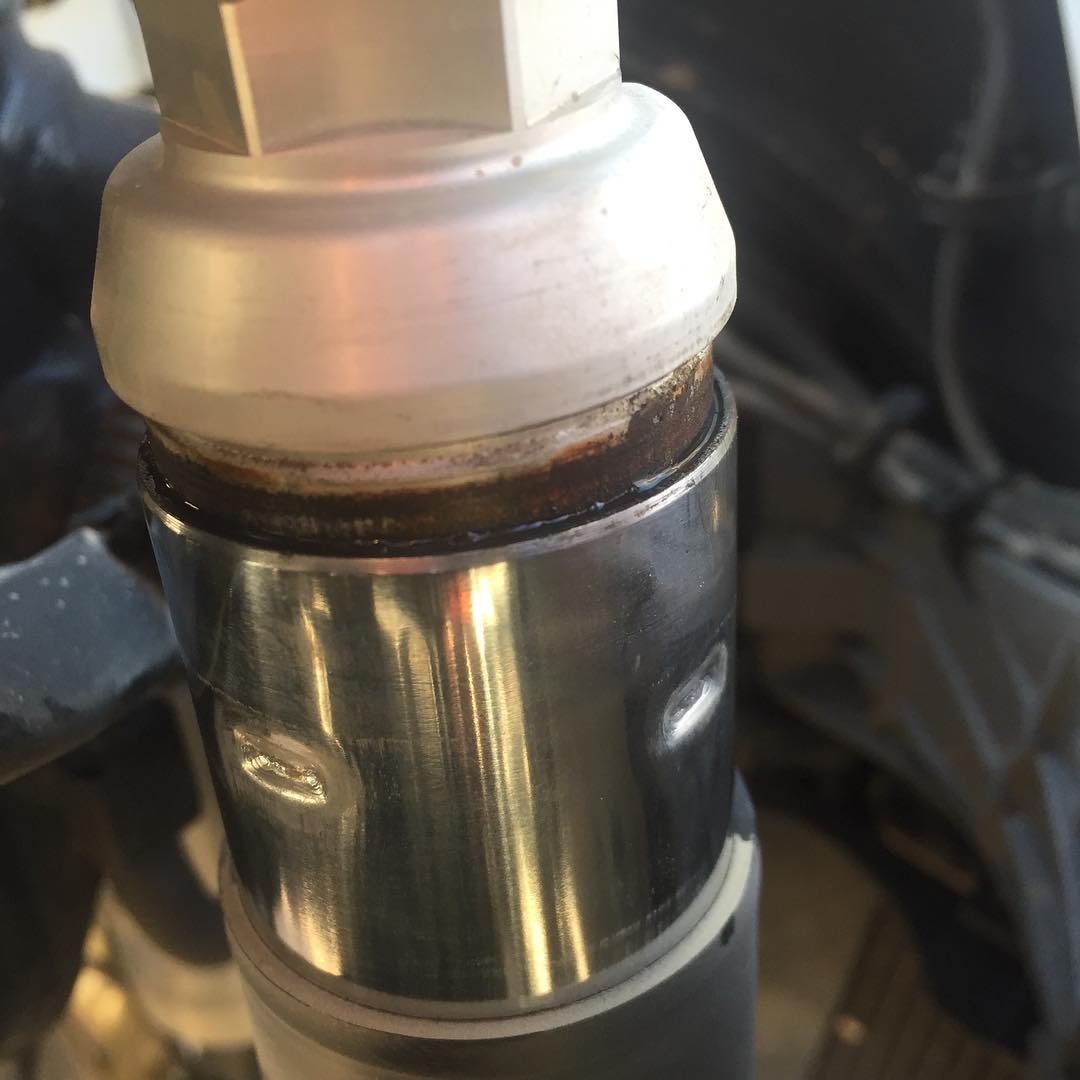

@Wolfgang A.
Du sagtest, da wäre keine Verschraubung, sondern nur gesteckt. Verschraubung wäre ja innen und von aussen nicht sichtbar. Daher die Rückfrage, woher Du das weist. Siehe Beitrag R100CS und lt. mehr oder weniger gut informierter Presse (TF und MRD verweisen beide auf Verschraubung) wäre die Punzierung dafür, damit die Verschraubung sich nicht löst.
warum immer alles anzweifeln
[FONT=&quot]"" "Motorrädern seit vergangener Woche die Verschraubungen geprüft und zusätzlich gegen Verdrehen formschlüssig gesichert (»verstemmt«)." "" [/FONT]

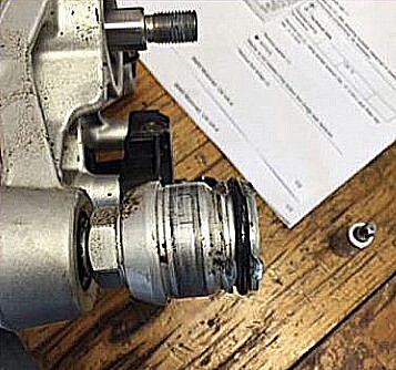

@Wolfgang A.
Auf den Fotos ist doch zu erkennen, dass es dort kein Gewinde gibt.

Na wenn schon die "guten" noch vor Auslieferung nachgekloppt werden mussten, um die Konstruktion dann nach wenigen Monaten zu ändern....
Aber ist doch letzten Endes auch Latte, oder?
Wolfgang.A
Wolfgang.A
09.08.2011
3.857
Salzburg
KTM 1190 Adventure R
Rischtisch! Weil das auf den Bildern die "schlechten" gesteckten von Ende 2013 - 2017 sind.
Bei den guten bis Bj. 11/2013 soll geschraubt und nicht gesteckt worden sein. Wenn denn geschraubt wurde, was die Frage war.
Genau, die ersten hatten ein Gewinde und das war so schlecht, dass man sie vor der Auslieferung nacharbeiten musste.
Also hat man dann gleich das Gewinde weggelassen.
