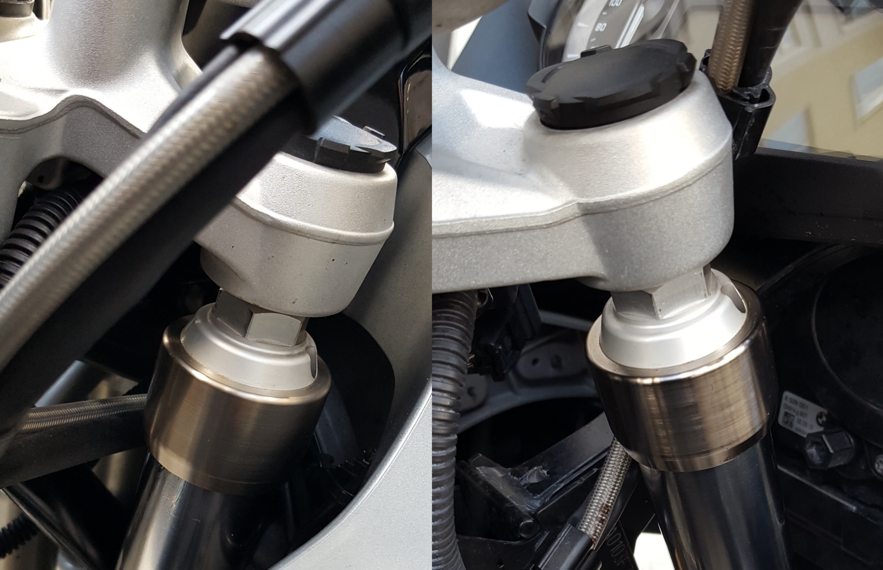

2013 war geschraubt und zur losdrehsicherung gepunzt
Und da gibt es keine andere Möglichkeit, ein Gewinde gegen Rausdrehen zu sichern, als eine Delle rein zu kloppen?
Scheinen übrigens wesentlich mehr Fahrzeuge betroffen zu sein, als BMW zugeben will.
Bei Schraubverbindungen, welche nie mehr gelöst werden müssen, ist das eine durchaus gängige Praxis.
Aber wie es scheint ist nicht die Verbindung jetzt das Problem, sondern das Rohr, welches offenbar unter bestimmten Belastungen nachgibt und den Stopfen löst (und der Alu-Stopfen ist wohl auch nicht so robust wie gedacht). Da hilft dann auch ganz viel Punzen und Schrauben nichts.
Die Überwurfmanschette stützt nun als Massnahme das Rohr und solange das Rohr noch nicht geschädigt ist, sollte diese Manschette durchaus ihre Aufgabe erfüllen.
Seien wir ehrlich, da hat jemand bei der Konstruktion erheblich gepfuscht!

So, war nun bei meinem Dealer.......passt alles bei mir kein Spalt........
Wer von euch hat den nun schon eine Schelle oder neue Standrohre bekommen?
Ich nehme an es bewegt sich im Promille Bereich, bleibt locker und verbringt mehr Zeit am Bike

Meine ist 2013 werds demnächst erfahren - hoffe auf Gewinde !
Rischtisch! Weil das auf den Bildern die "schlechten" gesteckten von Ende 2013 - 2017 sind.
Bei den guten bis Bj. 11/2013 soll geschraubt und nicht gesteckt worden sein. Wenn denn geschraubt wurde, was die Frage war.

Es ist vollbracht, jetzt hab ich ruhe und ein besseres gefühl

Sie ist bj 3/15 hat 21k km drauf davon sind 11k vom vorgänger und 10k von mir, nur straße!
Ich denke mal der vorgänger war auch nicht im gelände da sie aussah wie neu als ich sie gekauft habe, im februar!

Für mich sieht's so aus, als sei das Einsatzspektrum nur zweitrangig und das Versagen ist auf einen Prozess- oder Werkstofffehler zurückzuführen. Dazu würde auch passen, dass BMW momentan nur auf Spalte prüft und keine Maßnahmen durchführt, wenn alles i.O. ist...
Meine GS hat 15tkm auf der Uhr. Straße sehr sportlich und leichtes Gelände...keine Spalte vorhanden. Wenn auch bei reinem Straßenbetrieb Probleme auftauchen würden, wären mehr Motorräder betroffen...

Da hilft doch nur, die Gummikappe runterpulen und vor jeder Fahrt mal eben schnell gucken.
Kann nicht schaden und kostet nichts.
