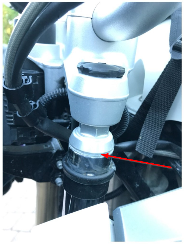

Gehe ich richtig in der Annahme, dass das Spaltmaß zwischen Rohr und Endkappe geprüft wird?

Damals war es das hier (Quelle: MOTORRAD):
BMW Motorrad führt vor der Markteinführung bei der BMW R 1200 GS eine technische Aktion an der Telelever-Gabel durch. Bei einem Langzeittest auf dem Prüfstand hat sich nach ca. 60.000 Kilometern das Standrohr in einem Fall gelockert. Im Feld bzw. bei Fahrversuchen ist dies nie aufgetreten. Als vorsorgliche Maßnahme werden bei allen Motorrädern seit vergangener Woche die Verschraubungen geprüft und zusätzlich gegen Verdrehen formschlüssig gesichert (verstemmt).

Hallo MaikH fahr in den Urlaub und genieße diesen ,in ca 2 Wochen wirst Du ein schreiben von BMW bekommen .welches keine Rückrufaktion bedeutet sondern wird diese Geschichte im Serviceumfang aufgenommen und nicht als Rückrufaktion gedeutet.
Es wird in diesem Forum sehr viel überbewertet und aus einer Mücke ein Elefant gemacht An der Gabel sind Standrohre vier mal gepunktet und es wird lediglich nachgeschaut ob alles i.O. ist und die Spaltmaße stimmen.
