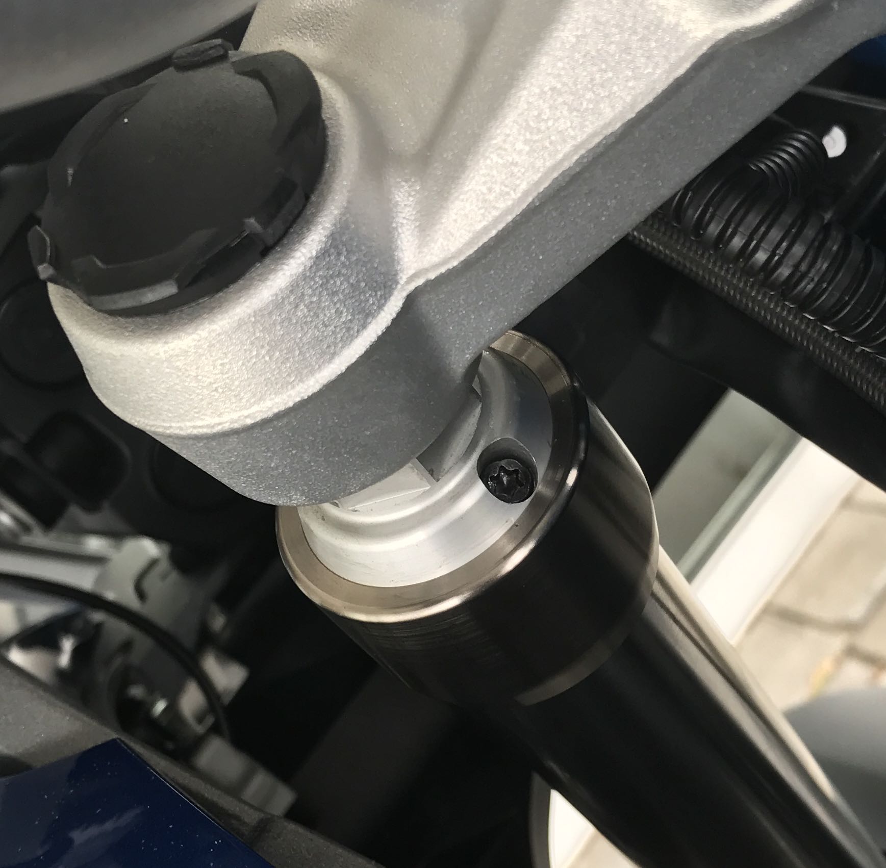

Habe eine 2015/01 ist unter dem Plastikstopfen verschraubt

Ich meinte nicht die Rechtschreibung, sondern vermute es geht um die Verschraubung -5-

meiner Meinung nach ENTWARNUNG
ich war heute morgen bei der Niederlassung Bonn, um meine serienmäßige Scheibe an der Pepsi anbringen zu lassen (Dank eines netten Forums-Kollegen ist aufgefallen, dass die Standard-Scheibe verbaut war).
Nachdem ich sie zurück bekam zeigte man mir den Einbau der Schutzmassnahme.
Es gibt wohl die Aufforderung seitens BMW, nun bei allen (!) betroffenden Modellen ohne Messung zu tauschen.
Jetzt gehen die Teile aus, aber grundsätzlich ist das doh erst mal i.O.

...so sieht das bei mir seit heute auch aus. 30 Minuten und beide Standrohre getauscht. Island kann kommen...

Wurden die Rohre wirklich getauscht, oder wurden nur die Hülsen aufgedrückt? Wenn es sich um einen Tausch der Rohre handelt, würde das bedeuten, dass eben keine neuen Rohre verbaut werden. Die neuen Rohre brauchen die Hülsen ja nicht mehr, da sie jetzt eine umlaufenden Verpressung haben. Wenn es gebrauchte Rohre sind, die im Werk mit Hülsen versehen und dann von den Werkstätten als Tauschteil in die LCs verbaut werden, wäre ich mit einem solchen Vorgehen sicher nicht einverstanden. Beispiel: neues 17er Modell, das 3 Jahre alte Tauschrohre von einem 14er Modell bekommt.

Echt jetzt, die machen sich die Arbeit die defekten, ausgetauschten, Tauchrohre wieder aufzubereiten. :confused:

Mit an Sicherheit grenzender Wahrscheinlichkeit nicht. Das wäre ein absolut atypisches Vorgehen. Wenn Tauchrohrwechsel, dann gegen fabrikneue und dann offensichtlich zusätzlich zur Rundumverstemmung noch die Hülsen.
Neue Rundumverpressung + Hülsen. Das wirst du bei keinem Controller durchbekommen. :cool:

Egal wie, meine Gabel wurde heute gefixed. Das Spaltmaß war bei 0, ich habe die Spannhülsen und die Schraube durch den Stopfen bekommen, deren Sinn sich mir nicht so ganz erschließt, aber egal, sieht jetzt echt stabil aus :cool:
Ich bin wieder zufrieden mit meiner Dicken!
Übrigens hat der Freundliche heute gesagt, dass Alle diesen Fix bekommen, also sollten auch diejenigen, die schon bei BMW waren und deren Spaltmaß '0' war, noch einmal nachfragen, nur so am Rande erwähnt.
