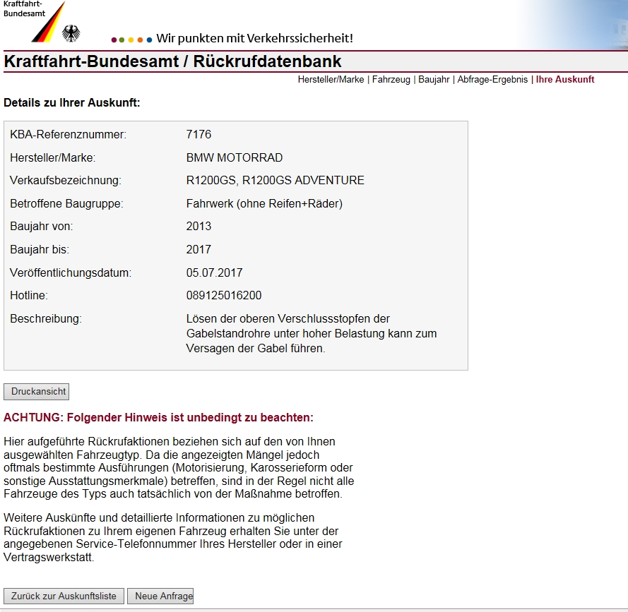

Der Brief muss übrigens von BMW kommen, soviel weiß ich, nicht vom KBA.

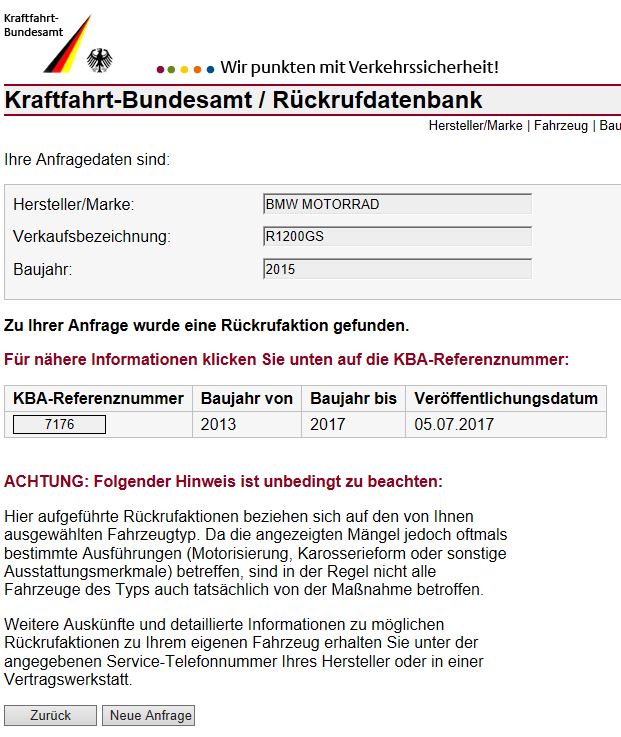

die briefe die versendet wurden tangieren nur die abgeblasene serviceaktion
der kba rückruf ist ja erst seit dem 05.07. offiziell
diese briefe kommen von bmw
das kba überwacht lediglich dass alle fahrzeuge die involviert sind auch als erledigt gemeldet wurden
ansonsten gibt es erinnerungen dazu
