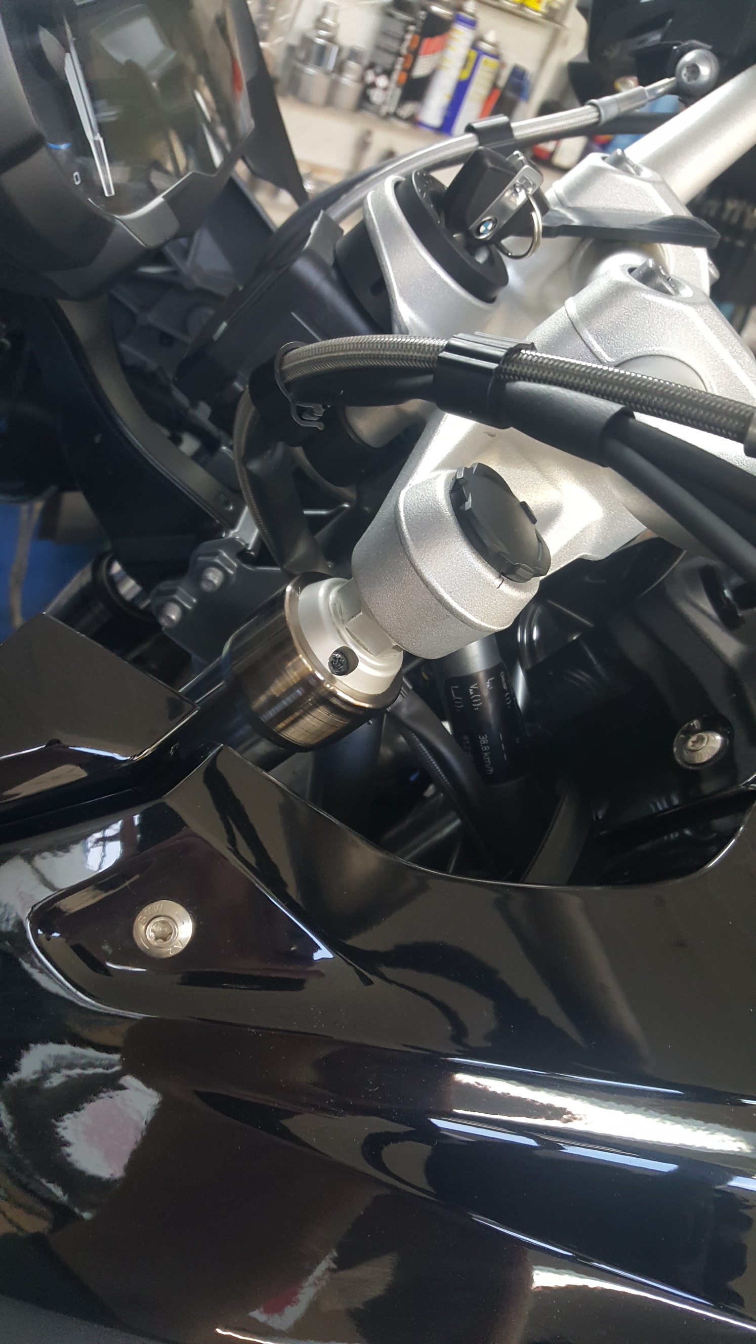

Hallo, heute die GS von der 20000 km Inspektion incl. Rückruf abgeholt. Standrohre waren oben nicht dicht. Nach 10 km spritze das Öl oben raus, der Fahrtwind drückte es auf die Jacke. Auch versaut.
wer hatte die gleichen Probleme?

Werden eigentlich die neuen GS schon mit modifizierten Gabeln ausgeliefert??? Oder kommt die Hülsenaktion auf alle Käufer einer neuen GS dann auch noch zu?

die rohre werden seit 07/2017 in einer modifizierten version verbaut

Keine Hülsen. Das Rohr ist nur ringförmig eingepresst und der Gummi ist wieder drauf..

Werden die zwei Gabelholme ausgebaut oder nur ein Stück runtergeschoben und die Hülsen aufgepreßt.

Die werden komplett ausgebaut. Anders geht das aufwendige Verpressen der Hülsen nicht.
