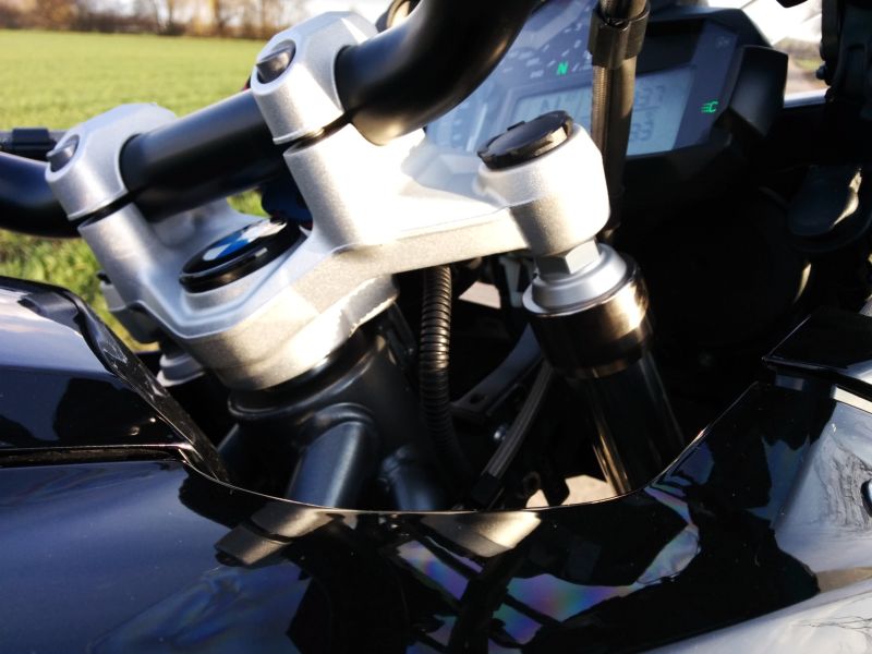

Die Hülsen sind verbaut und das pendeln ist auch weg...

z.b. R1200GS LC
Steht da aber so und ich glaube ihm.
das eine hat ja mit dem anderen überhaupt nichts zutun
meine hatte die hülsen ja schon sehr früh und pendelte fleißig weiter, bis sie im november die neue gabelbrücke/kugelkopf bekam
Traudl
Traudl
Joined
Jul 13, 2015
Messages
47
Die Lucie war wegen etwas ganz anderem in der Werkstatt und die Hülsen wurden ohne dass ich es in Auftrag gab bzw. etwas reklamierte eingepresst.
Das pendeln, welches eigentlich vom Kugelgelenk herrühren sollte ist definitiv weg.
Nach meiner Sachkenntnis und der des Meisters, offensichtlich auf die Hülsen zurück zu führen.
Mir soll's recht sein.....und glauben tut man in der Kirche.
Das Kugelgelenk wird trotzdem gemacht, sobald dasselbe optimiert wurde und lieferbar ist.
Danke peti für deine Einschätzung zur Sachlage :-)
kmueller_gs12
kmueller_gs12
Joined
Nov 26, 2007
Messages
1,106
Location
Mülheim a.d. Ruhr
z.b. R1200GS LC
die hülsen wurden aufgepresst, weil es der kba rückruf so erforderte
das braucht deine zustimmung nicht u auch keinen auftrag deinerseits. die arbeiten müssen durchgeführt werden und nach münchen gemeldet werden
hast du dir einmal über die vorderradführung der gs gedanken gemacht?
dann würdest du meine obige argumentation verstehen
die hülsen haben mit dem pendeln bei niedriger geschwindigkeit rein garnichts zutun
würde das so sein, müssten bei dir die oberen stopfen bereits massiv gelöst gewesen sein und damit die standrohrführung sehr instabil gewesen sein
und das glaube ich definitiv nicht
wenn das pendelproblem jetzt wie du ausführst, behoben sein sollte wird bmw kaum zusätzlich die gabelbrücke/kugelgelenk tauschen

Ich persönlich finde, es gehört sich nicht die eigenen Erfahrungen 1/1auf Andere zu übertragen und denen keinen Glauben zu schenken.
Wenn mein Moped nachdem die Hülsen verbaut wurden normal fährt, ist das so. Punkt
Ob die Nörgelfraktion überhaupt eine gs im Stall hat, wer weiß.

Heute die GS meiner Frau abgeholt und siehe da, Hülsen verbaut, pendeln weg.
Auch ihre "Paula" pendelte. Analog meiner "Lucie" ..bei beiden möps wurde vom freundlichen durch eine Probefahrt dasselbe bestätigt, auch dass das pendeln weg ist.
Jetzt bin ich gespannt auf die "Fachkräfte" aus der Testfahrer- Ecke.
Beides sind 2017er Rallye Vollausstattung
