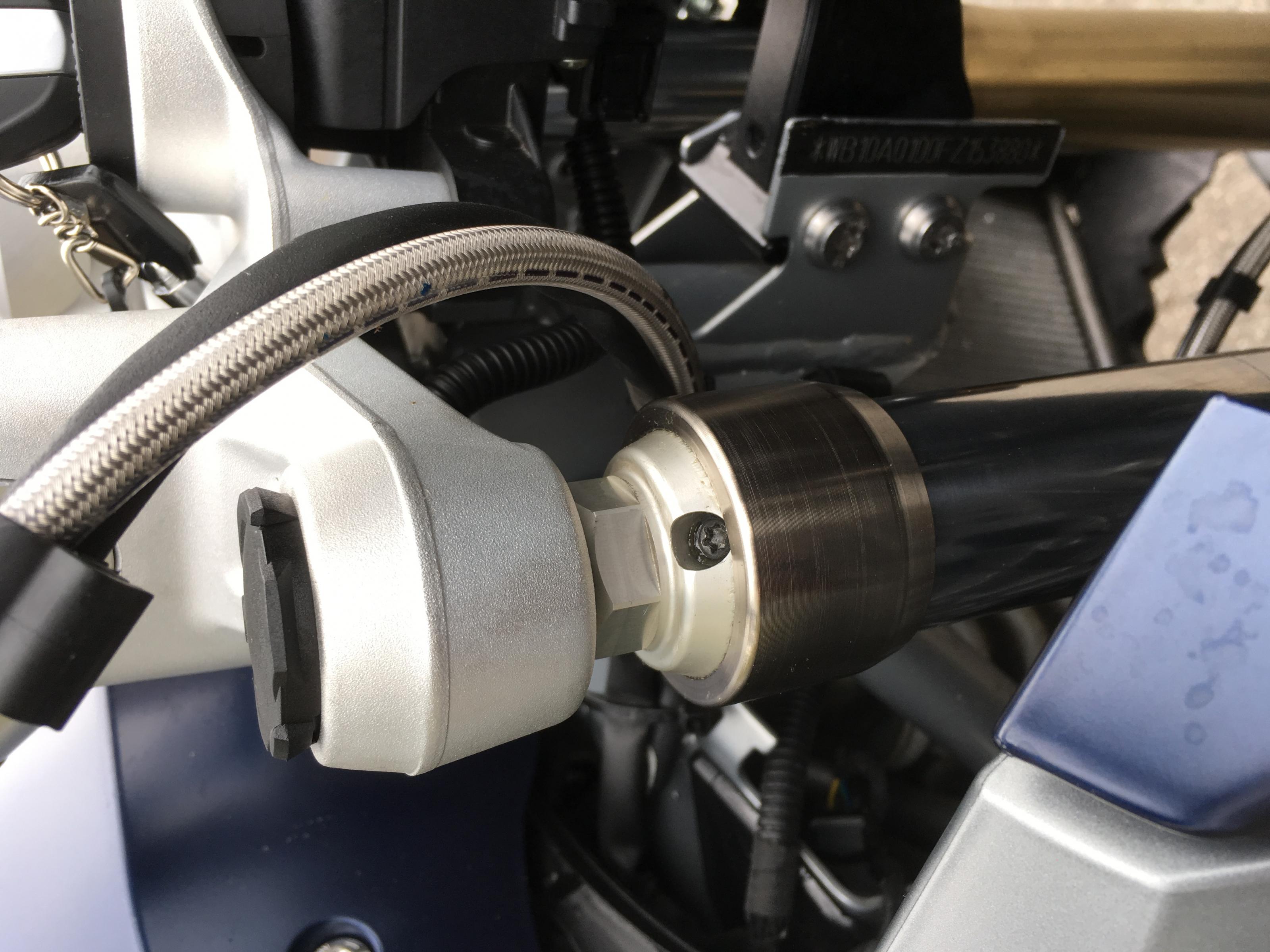

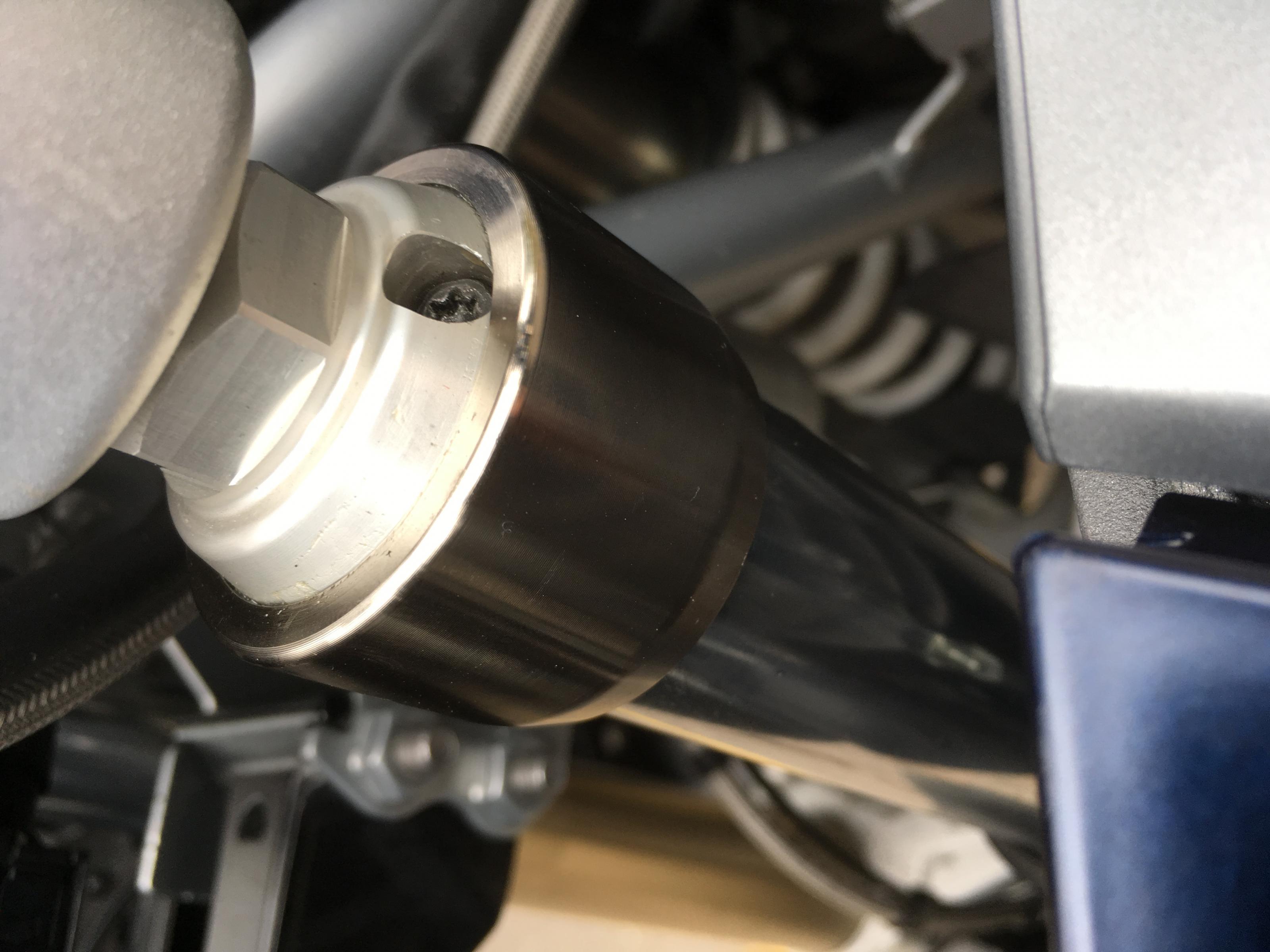

Servus zusammen
Gestern hab ich meine 1200GS LC Baujahr:2015 bei meinem freundlichen abgeholt - Rückrufaktion Gabel
bei mir wollten sie die Hülsen aufpressen aber das ging wohl aufgrund von Maßtoleranzen der Gabel bzw. der Hülsen nicht
? kann das sein, hat das auch schon mal jemand gehabt ?
Da haben die jungs gleich zwei neue Standrohre von dem aktuellen Modell eingebaut ( die alten Rohre haben sie mir gezeigt )
Mir solls recht sein
Ich hab auch gleich danach geschaut das die Entlüftungsschrauben fest sind, war ja auch schon alles da
Dabei ist mir aufgefallen das sich die Standrohre mit der Hand drehen lassen, die Befestigungsschrauben von oben sind aber fest
Ist das normal?

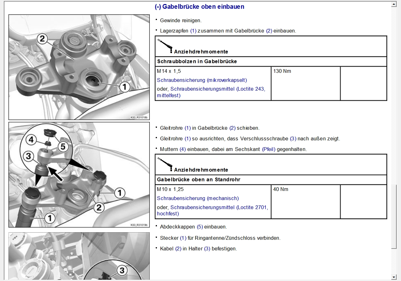

Wird das Gleitrohr, also das obere, nicht ordentlich mit der Gabelbrücke verschraubt?
Das sollte man doch nicht drehen können.

Bei mir lassen sich beide drehen, die Schrauben von oben sind aber bombenfest
Vieleicht ist das bei der neuen Generation so, keine Ahnung
Da müsste mal einer schauen der eine 17er oder 18er hat

Meine 2015er LC hat auch die neuen Hülsen bekommen und die Standrohre lassen sich bei mir auch drehen. Weiß allerdings nicht, ob es vorher schon so war.

Habe gestern versucht, meine zu drehen.
Bombenfest. Keine Chance.
Hülsen sind verbaut.

Dann bist Du zu schwach um es zu drehen.
War jetzt in der Garage um aufzunehmen wie auch Körperlich schwache das Standrohr mit dem Topfgelenk drehen können.:cool:
http://www.ilbaron.com/fun/topfgelenk.mp4
Ja. Auf die Idee mit einem Schlüssel bin ich zum Glück nicht gekommen.
Denke aber auch, dass diese Vorgehensweise vom Fragesteller TS-75 ("Dabei ist mir aufgefallen das sich die Standrohre mit der Hand drehen lassen") nicht gemeint war.

Richtig
Mit einem Schlüssel brauchte ich nicht probieren, da sich die Rohre mit der Hand drehen lassen

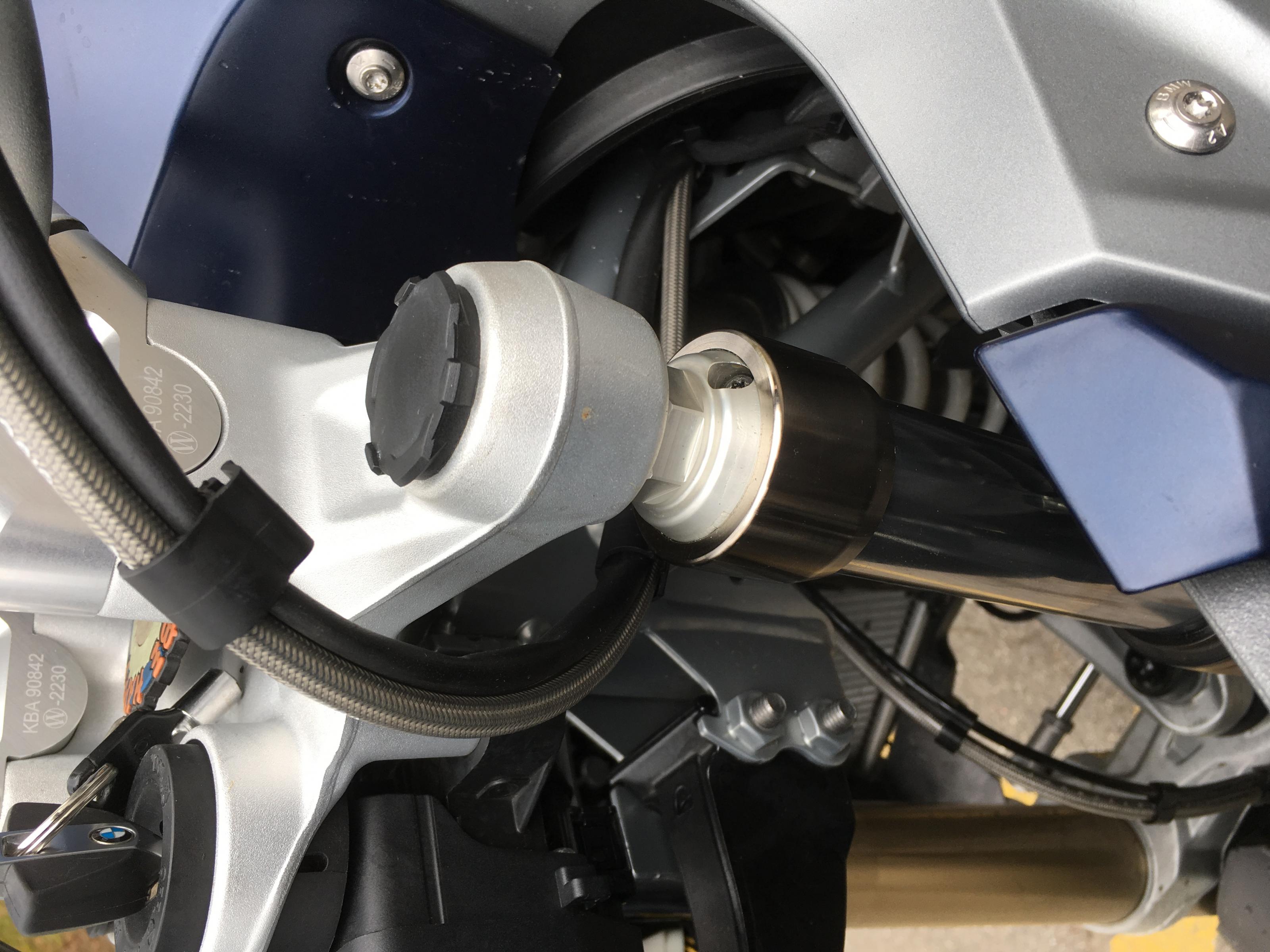

So, BMW hat gestern meine GS umgebaut. Sieht gut aus. Hoffen wir, dass die Wirkung auch gut ist.:rolleyes:
Sie lassen sich auch mit der Hand drehen. Das mit dem Schlüssel war ja an Dich gerichtet da Deine Standrohre ja "Bombenfest" sitzen und sich von Dir nicht drehen lassen. :p
