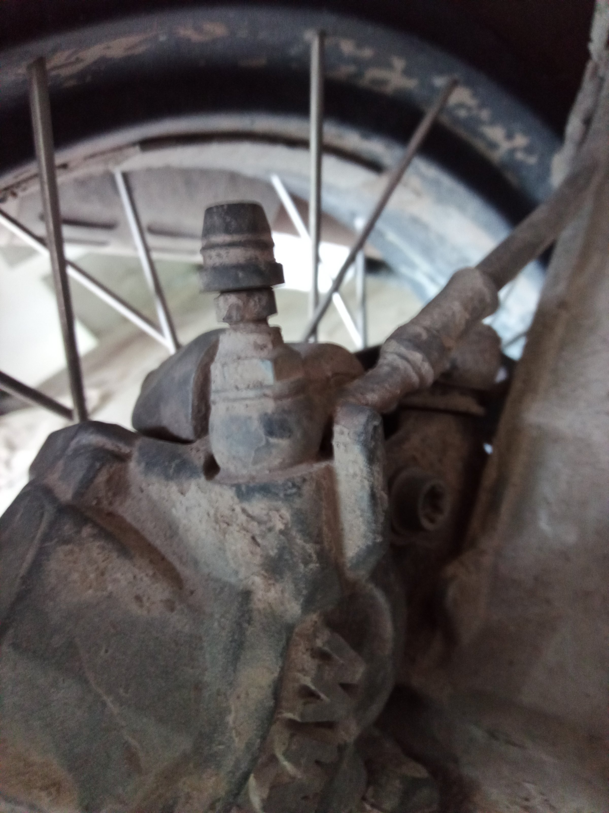

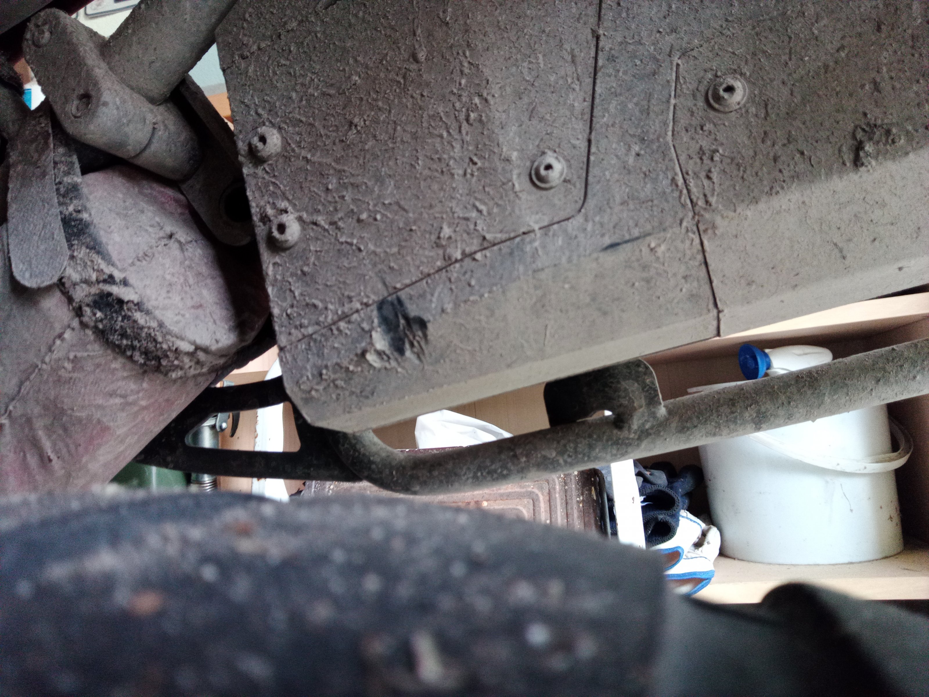

Diskutiere Werkzeugbox schlägt auf Bremssattel im R 1200 GS und R 1200 GS Adventure Forum im Bereich Motorrad Modelle; ...hat jemand eine Idee was man da macht??

Hallo ,
entweder musst du an der Werkzeugbox etwas ändern z.b. die Stelle etwas einbeulen
oder eventuell am Bremmssattel ein Winkelventil zum entlüften anbringen .

abstandhalter an der verschraubung der werkzeugbox...............

Danke für die Tipps...aber Winkelventil wird nicht viel helfen da der gnubbel wo das Winkelventil hineingeschraubt ist auch "Kampfspuren" hat und das bereits abgeschaltet Material ist Plastik..da kann man nicht mehr viel wegnehmen.
Die Box sitzt direkt im Kofferträger ein Abstandhalter würde sie noch mehr Richtung Hinterrad bringen..also genau in die falsche Richtung..🤔

So hoch wie möglich montiert?
Bei der K25 ist da halt nicht viel Platz, die ursprüngliche Werkzeugbox war nicht ohne Grund schlanker.

als erstes würde ich mal das Mopped reinigen!
Dann würde ich mir die Anbauverhältnisse mal genau in Augenschein nehmen und schauen ob da nicht was mit überschaubaren Aufwand , z.B. einer Unterlegscheibe geht, vielleicht ist das Teil ja nicht gemäß Anleitung montiert,
Gegebenenfalls mal den verkäufer dieser Box um Rat fragen, geht bei Touratech oder Wunderlich prima, die helfen. Wenn das ne „preiswerte“ von Aliexpressvist haste Wahrscheinlich Pech gehabt.
Was ist mit dem Federbein? Ggf etwas die Vorspannung erhöhen, oder ist das Federbein auch schin verschlissen?
