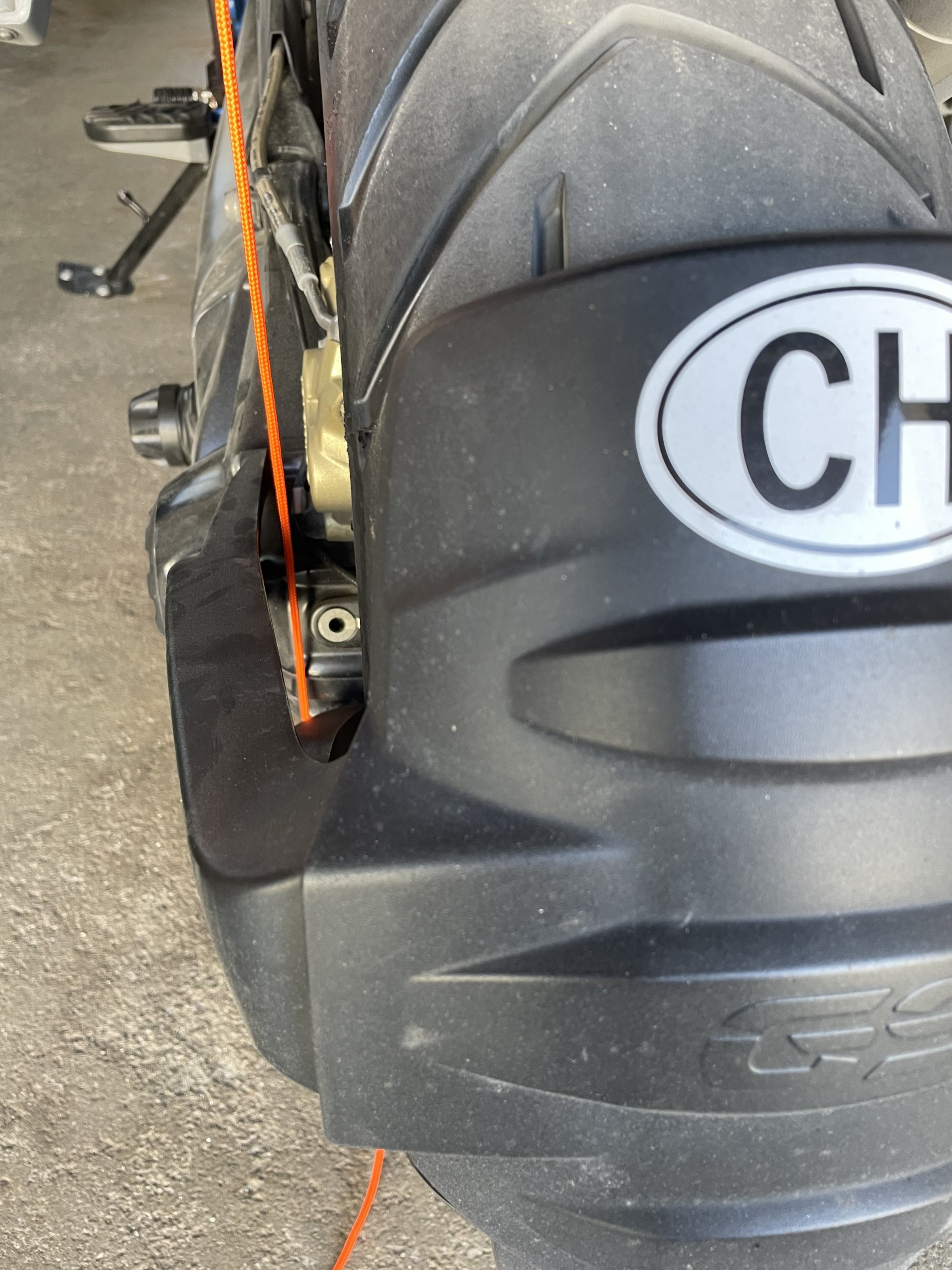

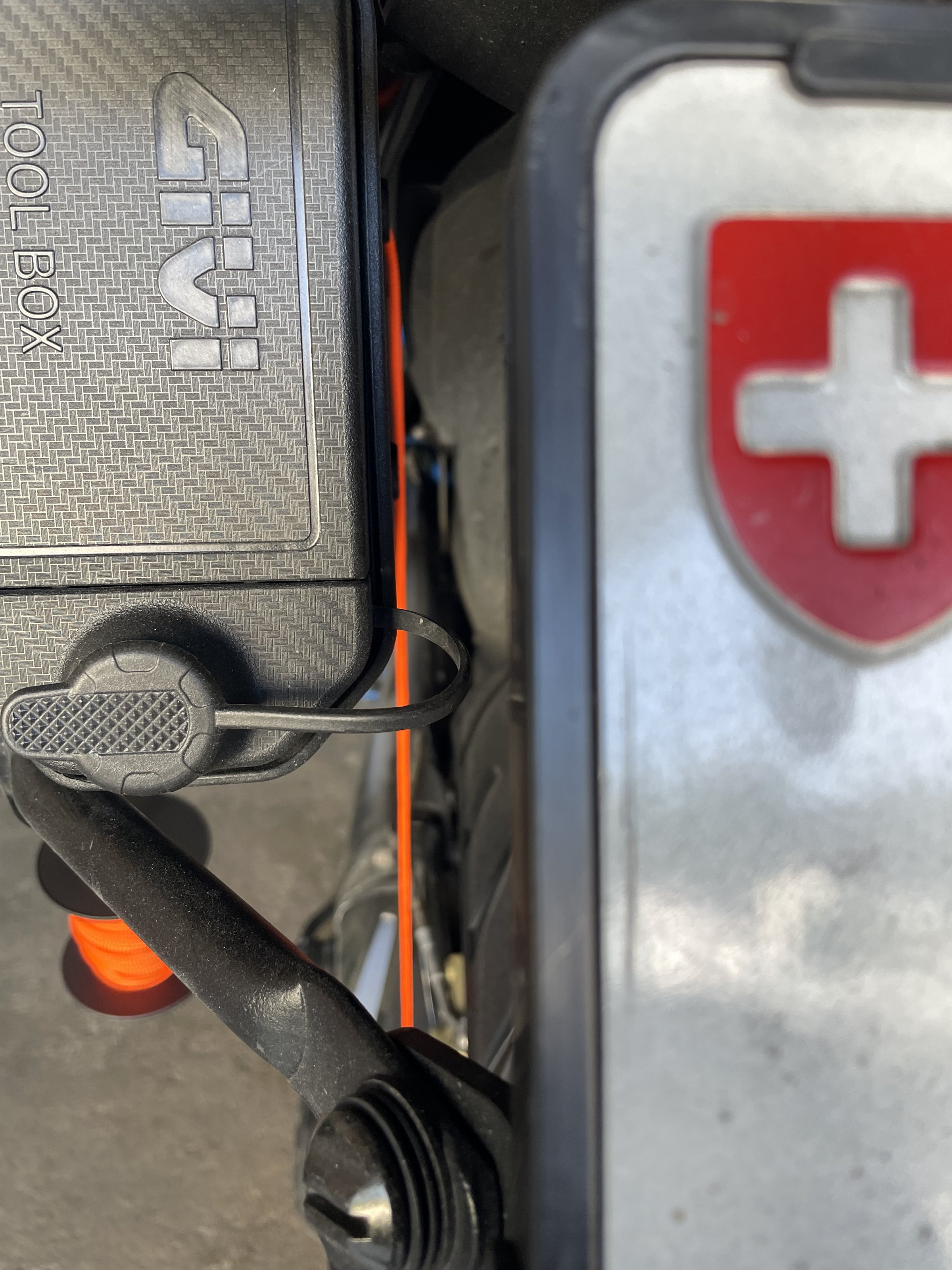

...hat jemand eine Idee was man da macht??
Ich habe mir eine Werkzeugbox aus der Bucht (China) geholt, die in diesem Bereich angefast ist - kostete keine 40€ und sieht aus wie von Touratech (vermutlich der selbe Hersteller). Dein Problem haben wir selbst mit Zweimannbetrieb und Gepäck nicht. Frage: Die Federbeineinstellung stimmt? Bzw. das Federbein ist nicht beschädigt?

.. die Ursache für das Problem ist : mein Kumpel hat mir gestanden dass ihm voriges Wochenende das Moped auf die rechte Seite umgekippt sei🤨
Also vermute ich Mal dass sich der Kofferträger dadurch verschoben hat und deshalb die Box auf der Bremse anschlägt..so ein scheiss..

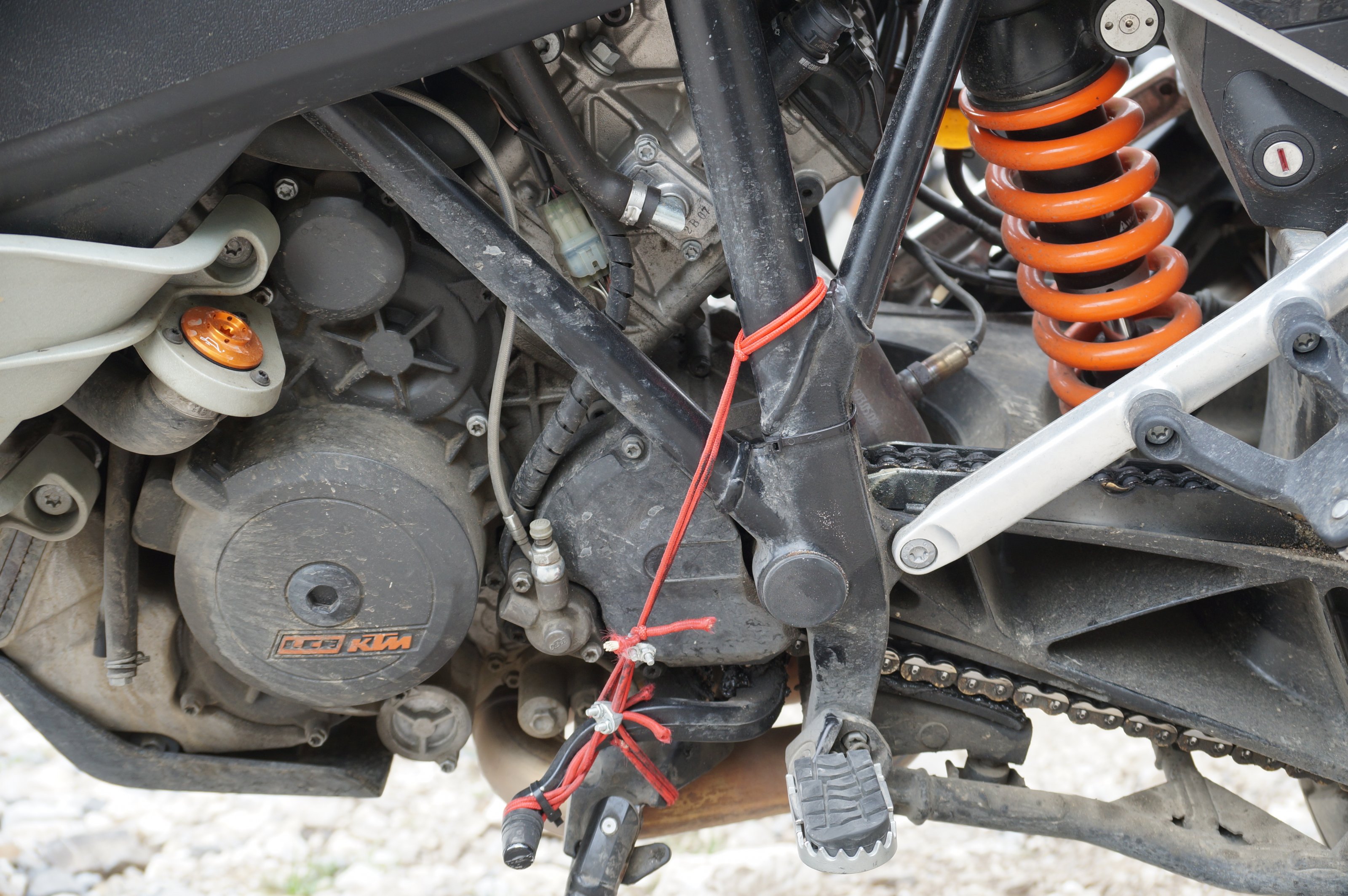

Super für Alle welche noch nie Werkzeug gebraucht haben und noch nicht mal einen Platten hatten. Ich hab`s schon bei einer 200km Tor gebraucht wegen Plattfuß auf asphaltierter Straße. Laut Murphy`s Gesetz braucht man es dann eben genau am Sonntag Nachmittag in den Dolomiten, abseits der Küste Albaniens, im tiefsten Hinterland Spaniens, Marokko oder sonstwo wo sich der ADAC nicht blicken lässt. Im Ausland ist da wegen einer Lapalie schnell mal das ganze Wochenende kaputt und ist äüßerst nervig. Ohne Werkzeug geh ich nicht aus dem Haus auch wenn meine Dicke technisch gesehen problemlos läuft. Mit Flickzeug, kleinem Nussenkasten und anderem ausgewähltem Kleinkram lässt sich das meiste beheben und mein Werkzeugkasten bleibt trotzdem zuhause... Z.B. sowas hier bei meinem Freund seiner KTM in Albanien in den Bergen (innenliegende Feder des Schalthebels gebrochen, nicht schön aber hat funktioniert...)
