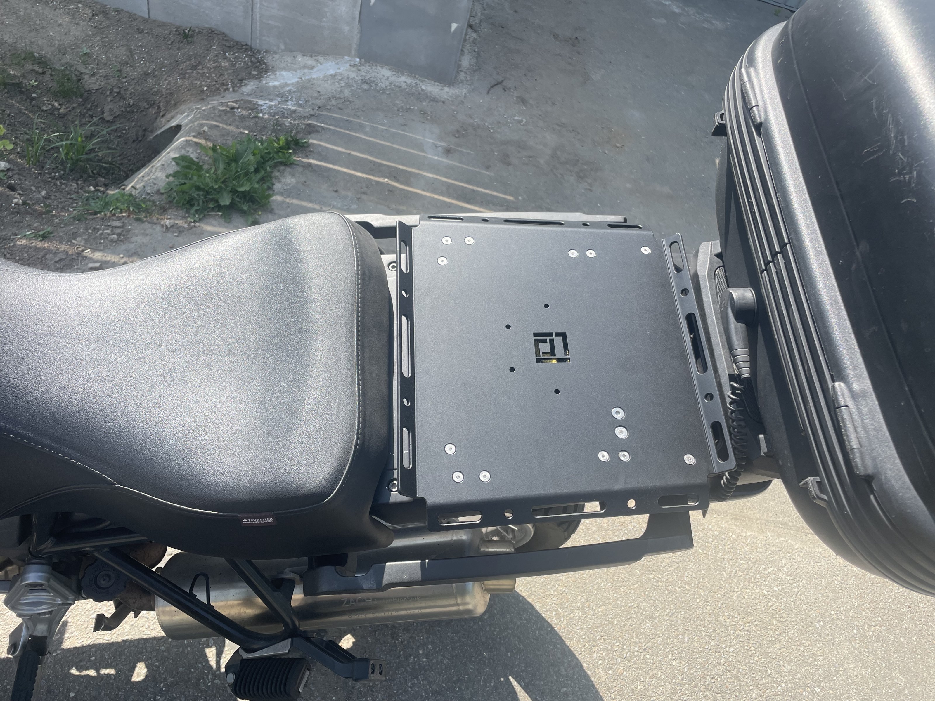

Nachdem die von mir entwickelte Gepäckbrücke für die BMW HP2 Enduro/Megamoto im Forum schon gut ankam, möchte ich die beiden Zubehörteile für die R 11x0 GS natürlich nicht vorenthalten.
Was wollte ich schaffen?
Zum einen einen stabilen Ersatz für den originalen Werkzeugfachdeckel, dessen Verschluss nie hält, wenn man ohne Sitzbank fährt.
Zum anderen die Möglichkeit eine Gepäckrolle quer zu transportieren, wenn keine Sozia dabei ist und es auf große Reise gehen soll.
Was dabei letztendlich raus kam, zeigen die Bilder:
Anhang anzeigen 571820Anhang anzeigen 571821Anhang anzeigen 571822Anhang anzeigen 571823Anhang anzeigen 571825Anhang anzeigen 571826Anhang anzeigen 571828Anhang anzeigen 571829
Mit dem Ergebnis bin ich sehr zufrieden.
Gerade die Farbe schwarz steht dem Motorrad. Und so sterben unsere alten Kisten vielleicht nicht endgültig aus, wenn man sich ihnen noch zuwendet :)
Ich wollte mit diesem Thread einfach vorstellen, was ich hier entworfen habe.
Unter "Biete" werde ich die Sachen auch zum Verkauf anbieten (Kleinunternehmerregelung). Nur da unter "Biete" nicht diskutiert werden soll, gibt's die Bilder eben auch hier :)

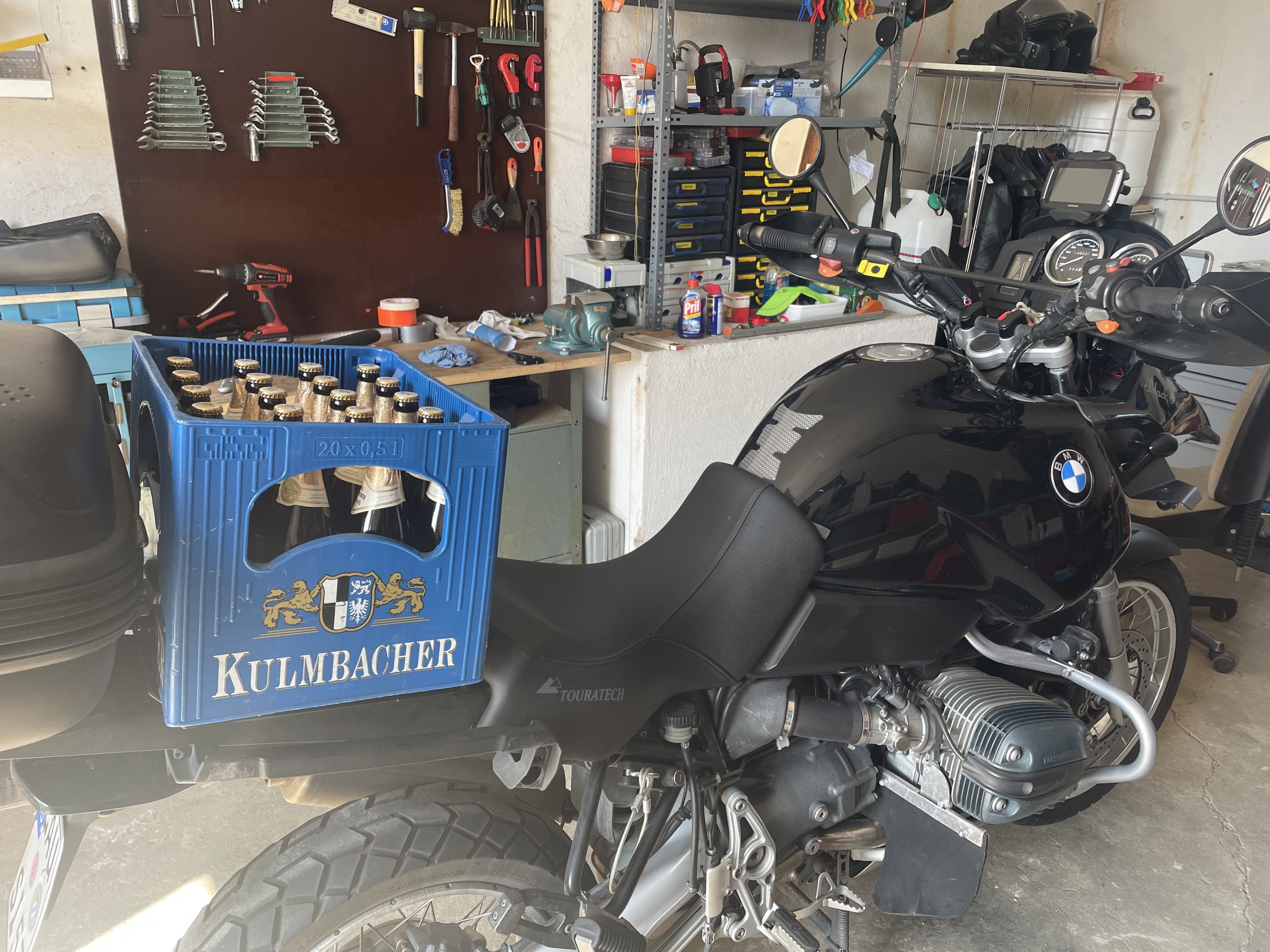

Hab sie mir letztens persönlich abgeholt und bin total begeistert
Endlich kann ich auch mit dem Motorrad in den Getränkemarkt zum einkaufen fahren.
Vielen Dank für den netten Empfang.
Funktioniert das mit dem Bierkasten tatsächlich? 😳

vielen Dank für die gut passende Gepäckbrücke, die sieht auch noch verdammt gut aus !

Schon nur in Kurven bei zu viel Schräglage fällt das Bier raus. Muss noch einen Deckel bauen. 😜

Sieht ja recht gut und praktisch aus. Sehr gelungene Arbeit.
Wenn ich nicht schon einen Werkzeugdeckel von Touratech hätte, .....
Besonders die angebrachten "Dichtungen" wirken hilfreich und sinnig.

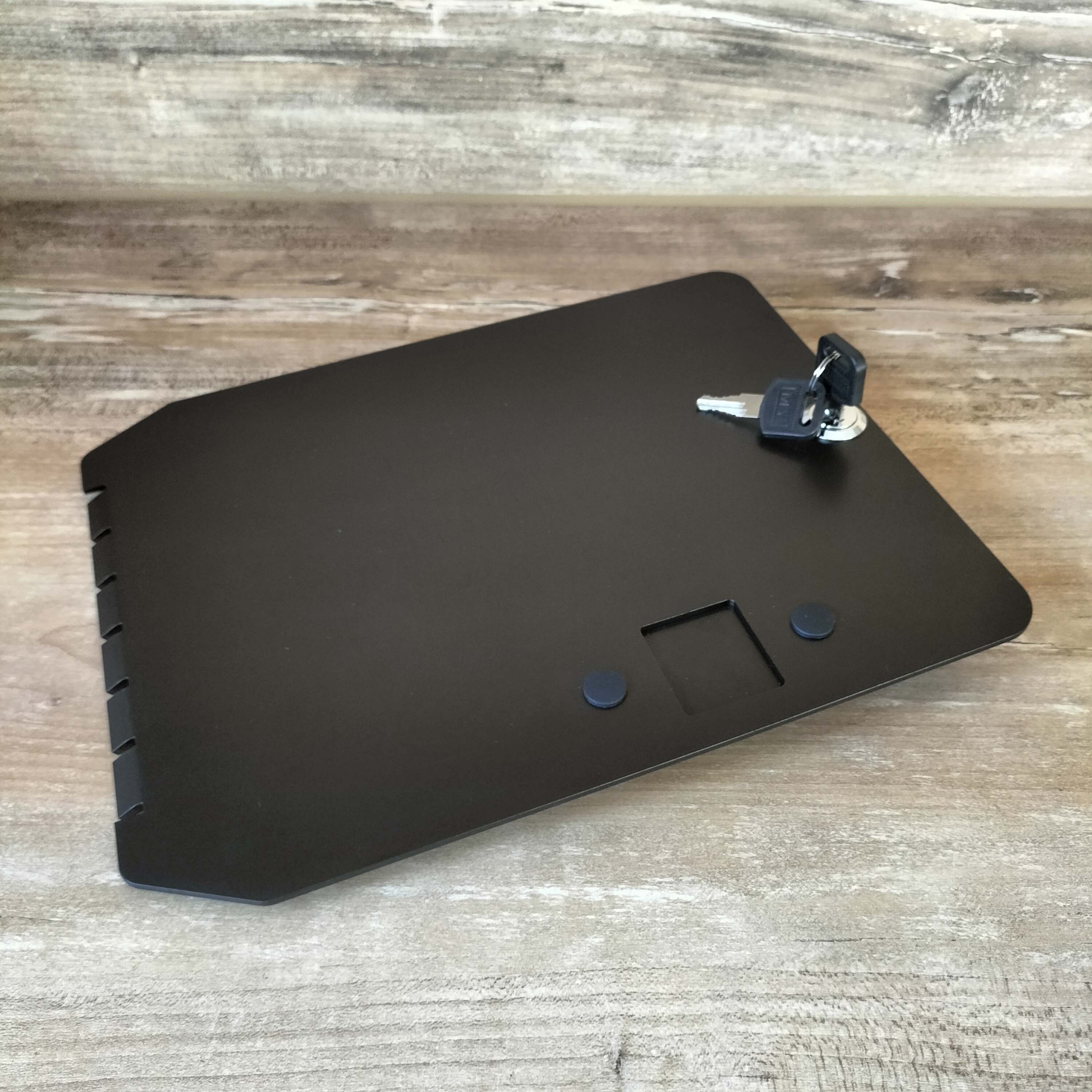

Hallo zusammen,
vor vier Monaten konnte ich die ersten abschließbaren Werkzeugfachdeckel sowie Gepäckbrücken versenden. Seit einiger Zeit sind alle davon vergriffen, da ich nur eine überschaubare Kleinserie davon aufgelegt hatte - wer fährt schon noch so ein altes Motorrad ;) (Spaß.)
Mittlerweile habe ich wieder ein paar Anfragen, ob es noch einen solchen abschließbaren Werkzeugfachdeckel oder eine Gepäckbrücke gäbe. Das führt mich dazu, dass ich nochmal eine Kleinserie davon auflegen möchte.
Da ich das ganze jedoch sehr professionell betreiben will, gilt hier für mich der Lessons-Learned-Prozess. Das heißt in eine zweite Charge sollten Verbesserungen aus der ersten Serie einfließen. Und dafür bitte ich nun um eure Hilfe. Mit diesem Post möchte ich mich an alle die richten, die eines der beiden Anbauteile fahren. Die große Frage ist:
Welche technische Verbesserung würdet ihr euch für eine zweite Serie wünschen?
Mir kamen folgende Gedanken dazu:
Abschließbarer Werkzeugfachdeckel:
  • Wie ist die Passgenauigkeit? Dies gilt für das Einhacken (zwischen den Stegen) sowie für das gesamte Außenmaß, wenn der Deckel geschlossen ist.
  • Wie gut riegelt das Schloss ab? Hält der Riegel des Schlosses der Belastung stand?
  • Dichtet das Dichtband ausreichend ab?
  • Sonstiges? Klappern, Farbabnutzung, etc.
Gepäckbrücke anstelle Sozius:
  • Halten die Stege den Zugkräften der Spanngurte stand? Eine Möglichkeit wäre, die Aussparungen (Nuten) zur Durchführung der Spanngurte etwas weiter nach innen zu setzen und somit mehr Stegbreite zu erzielen.
Ich würde mich über euer erFAHRENES Feedback sehr freuen. Auch von denen, die keine Verbesserungswünsche hätten. Denn auch das hilft mir weiter und ich kann die zweite Serie identisch herstellen.
P.S. auch ein Feedback per PN ist herzlich willkommen, denn nicht jeder möchte öffentlich als Käufer auftreten.

Auf meiner GS ist die Qualität und Passgenauigkeit top alles hält. Bin mehr als zufrieden und kann es jedem nur empfehlen.

Über die Idee, den Verschluss ohne das Briefkastenschloss zu bewerkstelligen, hatten wir uns ja schon ausgetauscht.
Das wäre für mich die wichtigste Verbesserung.

Das Briefkastenschloss meiner Englandplatte hat sich leider beim fahren aufgelöst. Schraube und Vorreiber sind weg. Ein fast gleiches Schloss von Amazon krieg ich zwar eingebaut, aber trotz kürzen, feilen usw. krieg ich den Vorreiber nicht eingepasst.
Also Tipp: Unbedingt die Schraube die unten den Vorreiber hält mit Schraubensicherung einkleben.
