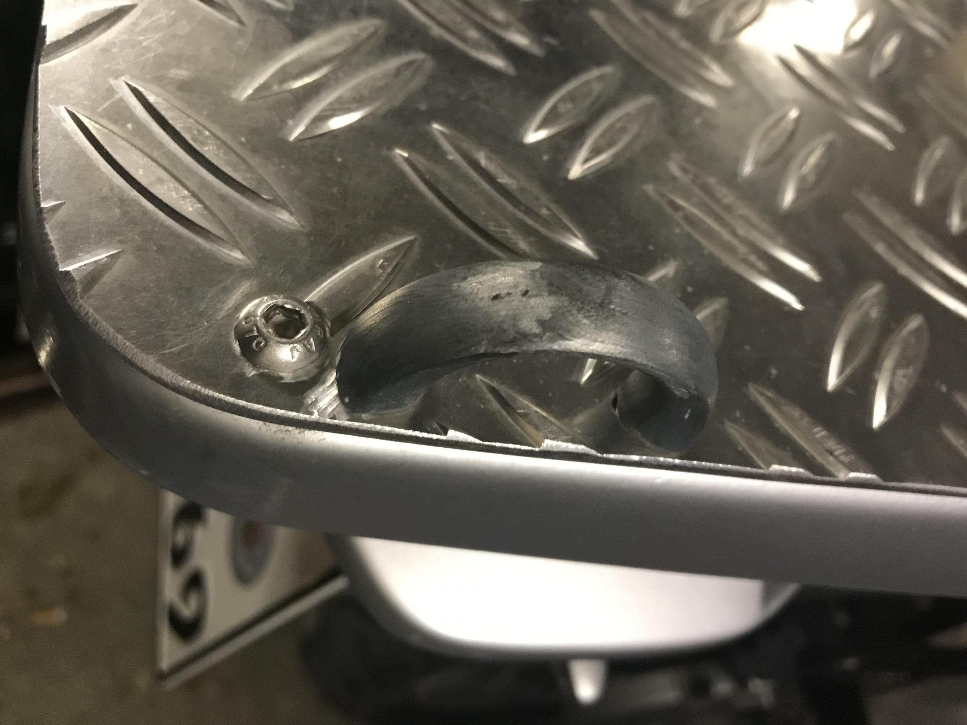

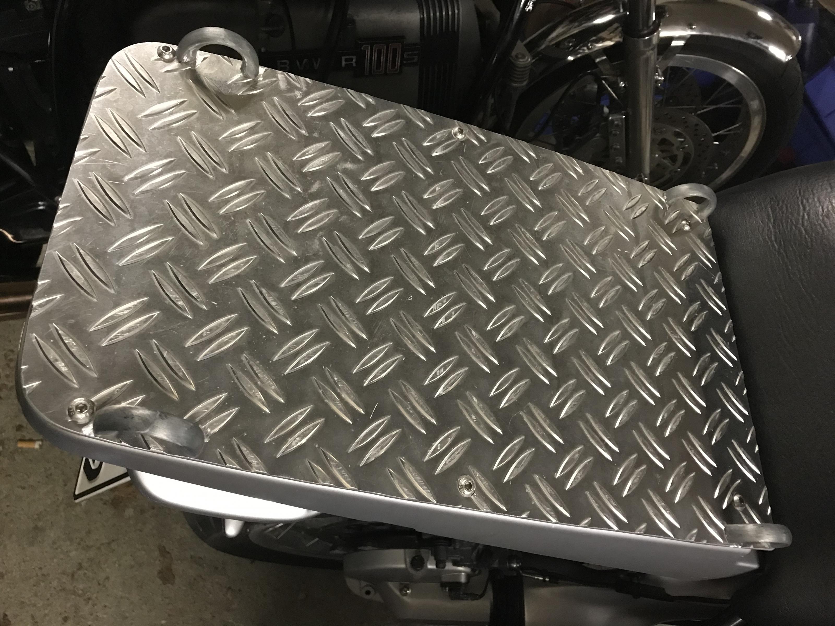

Nabend Erna,
so gehts auch: Schablone von Heckträger abgenommen, Aluplatte angezeichnet
und ausgesägt, Schubladengriffe angeschraubt, um daran das Gepäck festzurren
zu können, 6 Nietmuttern im Heckträger eingezogen, angeschraubt, fertig...
Um in Notfällen an das Werkzeug zu kommen, liegt ein passender Inbusschlüssel
im Erste-Hilfe-Set, das wiederum zwischen Tank und Sitzbank passt.
