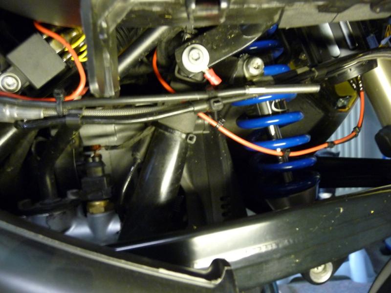

Hallo Jo,
ich habe den "Sensor" also den Temperaturfühler unterm Tank auf die rechte (in Fahrtrichtung) Seite durchgeführt und dann entlang der Bremsleitung nach vorne. Mit ein paar Kabelbindern fixiert und gut is.
Das wichtigste ist dass Du den Fühler nicht in der Nähe des Ölkühlers fest machst.
Jean
P.S. Wenn Du nicht klar kommst kann ich dir auch ein paar Bilder machen, dann müßt ich aber schrauben......:eek:;)

Hallo Jo,
Jean
Hi
Danke für das Angebot aber jetzt ist alles klar.
Ich dachte eventuell ersetzt der Fühler denn Originalen.
Aber so macht das Sinn, das Teil muß nur unbeeinflusst
die aktuelle Umgebungstemp. messen und ändert dann
entsprechend denn Wiederstand.
danke nochmal für die echt Superschnellen praktischen Infos.
Allen noch nen Schönen Sonntag
Ich bastel jetzt noch ein wenig und so das Wetter mitmacht
wird noch ne Testrunde gedreht ;)
Gruß Jo

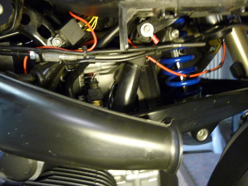

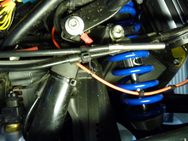

Hallo Jo,
war gerade sowieso am schrauben da hab schnell noch ein paar Bildchen gemacht wie das bei mir aussieht.
So ungefähr soll der Fühler liegen, wie Klaus geschrieben hat möglichst nahe am Eingang vom Luftfilterstutzen.
Schreib mal bei Gelegenheit was über deine Erfahrungen mit dem Teil.
Jean

Hallo Jo,
Jean
Hi
Klaro nach ausgiebiger Probefahrt teil ich euch meine Meinung mit.
Leider regnets bei uns grade ohne Ende.
Will das mal so 1 - 2 Wochen testen und dann werd ich entscheiden
ob hop oder Top ;)
Gruß Jo
