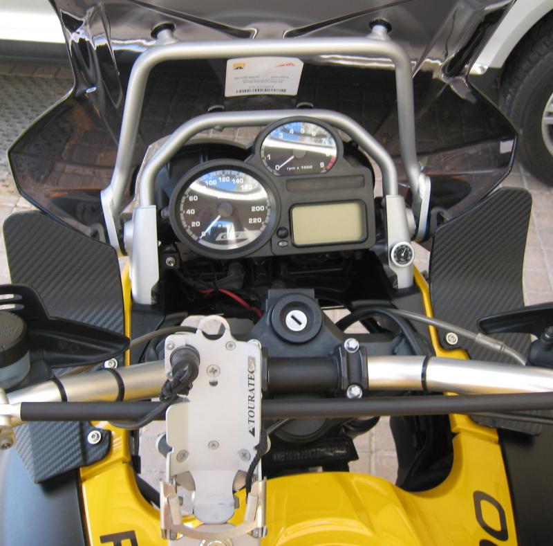

Hi
ich habe meinen mit einem Winkelblech am Scheibenhalter links neben dem Tacho platziert.
In Deutschland kann es dann aber passieren, dass bei der prüfer bei der HU fragt für was denn der Schalter nun gut ist.:confused:
