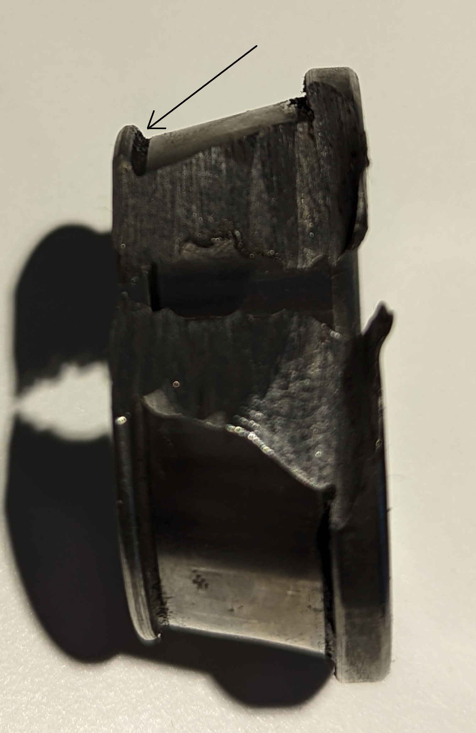

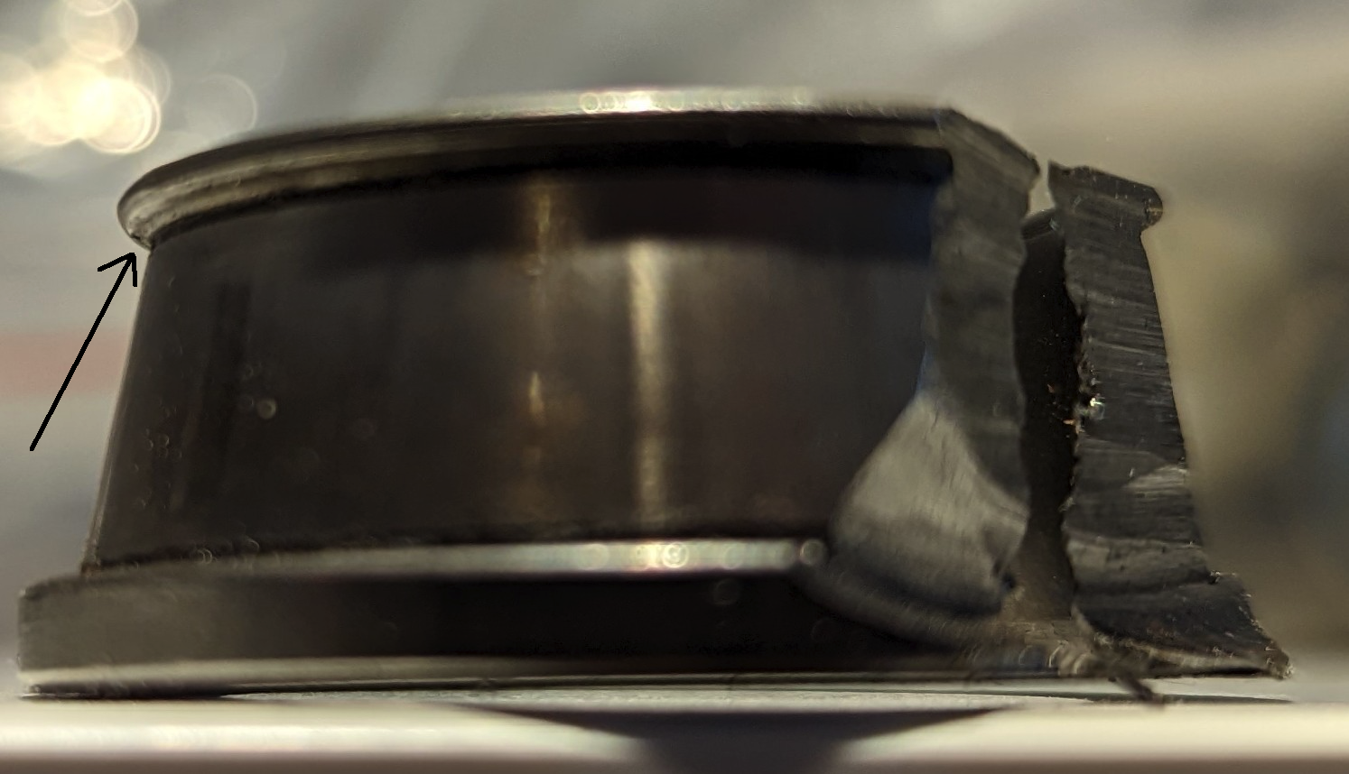

Gast-15146
Ich habe das bei der alten Gabelbrücke versucht aber ich konnte das Lager nicht entfernen. Mit einer Flex habe ich dann das Lager entfernt aber das geht nicht ohne Schäden am Rohr.
Wenn ich den Käfig der Rollenlager entferne gibt es einen kleine Kante.
Gibt es einen Abzieher der an dieser kleinen Kante zuverlässig hält?

An genau deiner gezeigten Kante mit einem Meißel (der kann auch Stumpf sein) ansetzen und nach oben klopfen (vorsichtig) das im Kreis rum an verschiedenen Stellen, das löst sich langsam und rutscht so weit nach oben das Du dann unten ansetzen kannst. Warm machen hilft ist aber nicht zwanghaft nötig geht definitiv so runter.
Gast-15146
Wie du auf dem ersten Bild sehen kannst gibt es nur eine Seite wo man richtig auch vom Winkel mit einem Meißel ansetzen kann. Die andere Seite ist vom Winkel extrem ungünstig.
Ich hatte das beim ersten Versuch so nicht gelöst bekommen.
Ich muss 100% sicher sein, dass es mit der neuen gebrauchten Gabelbrücke geht, denn das Teil ist einfach nicht mehr zu bekommen. Ich will die Brücke oder das Rohr nicht beschädigen.
Mein schneidet nur ne Nut rein, die nicht ganz durch geht, und meiselt da dann rein um es zu dehnen. Da reichen 100dertstel, dann geht es leicht runter.
