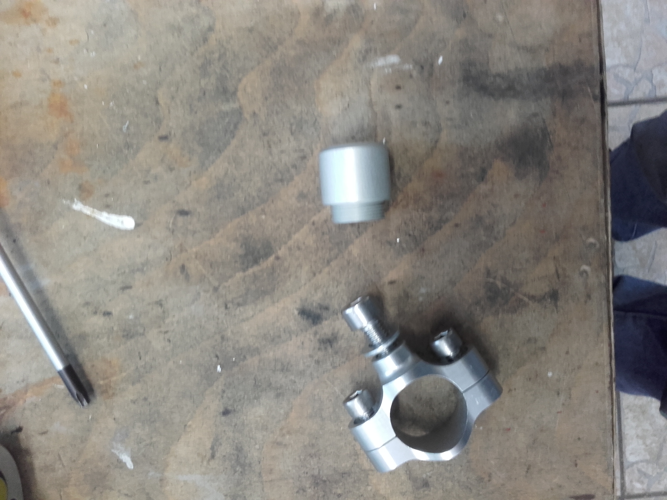

Laut Öhlins kommt das Handrad vom Öhlins BM 676 TTX Dämpfer auf die linke Seite (Wilbers rechts). Soweit ok.
Aber irgendwie sieht das doof aus und der Halter für die Alu Koffer (GSA) müssen ja auch noch drann.
Das Handrad wird mit einer 6er Schraube wiederum an eine Schelle befestigt, hm?
Dann liegt noch so eine Hülse bei wo niergendwo na passt.
Wer hat da mal Foto vom Halter Handrad Öhlin Dänpfer an GS ?

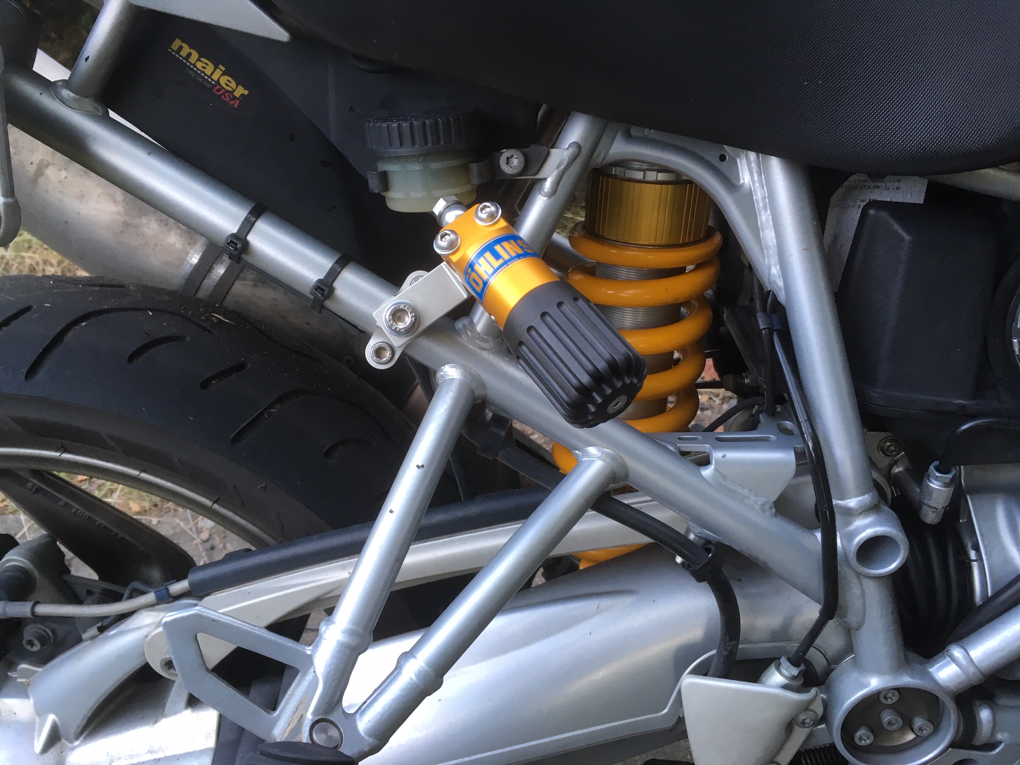

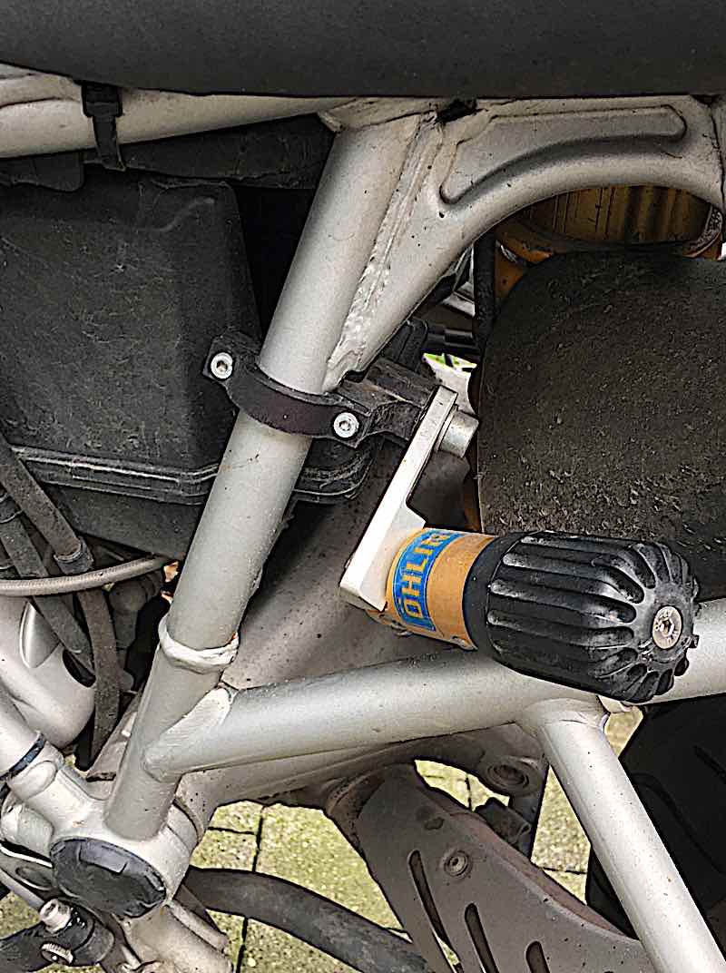

So sieht's bei mir aus:

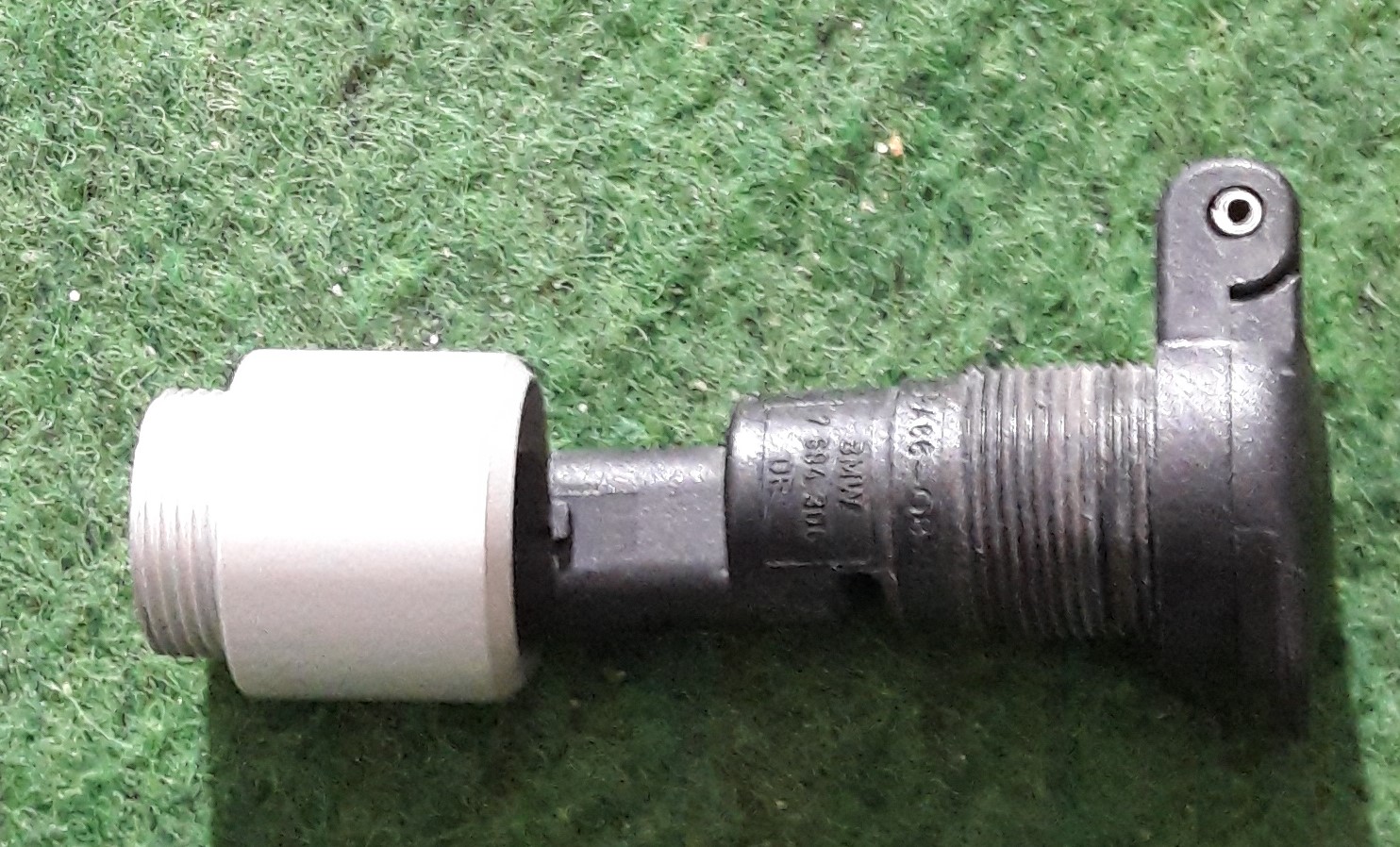

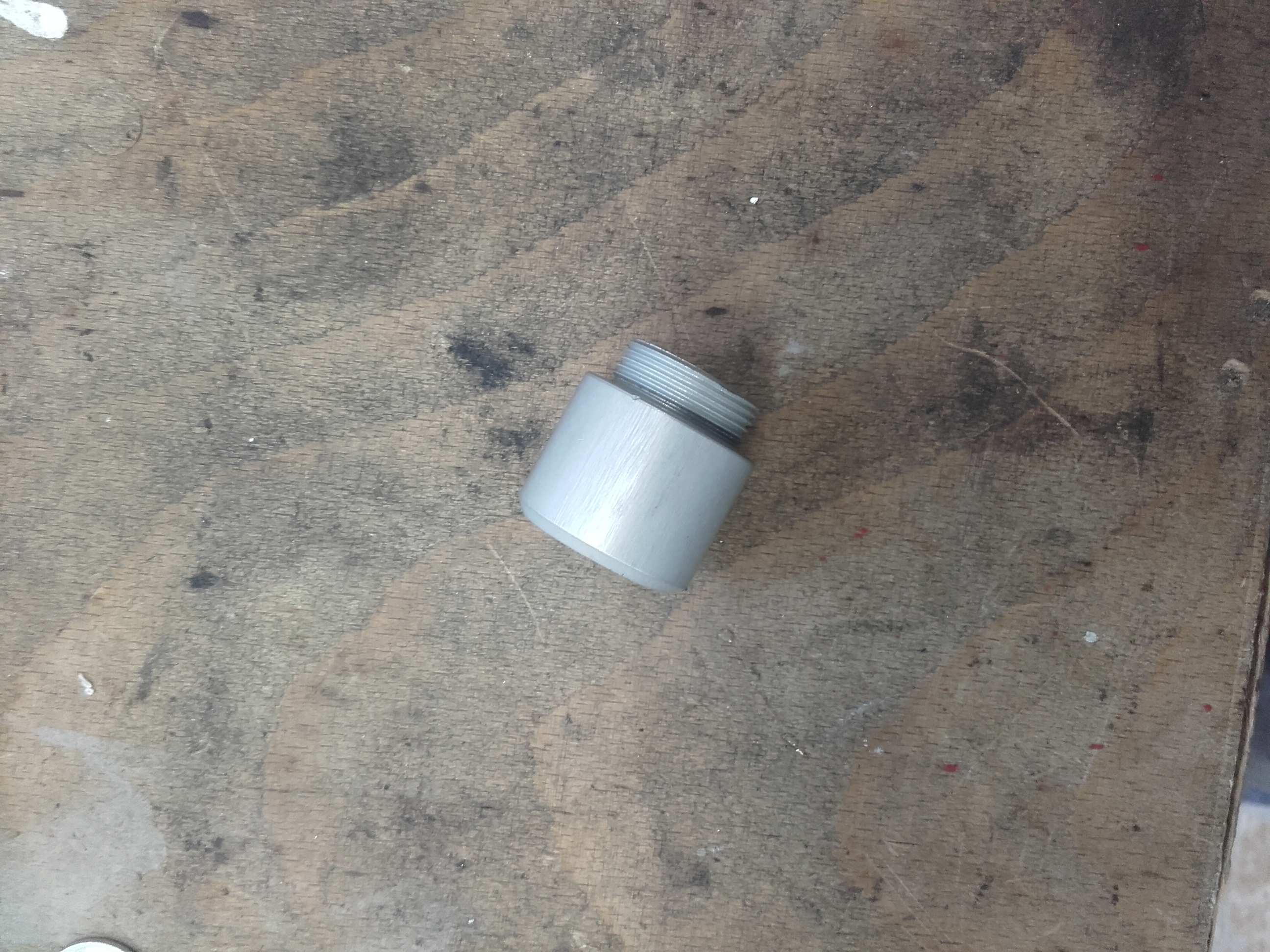

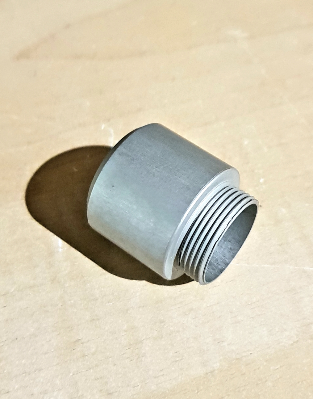

"Dann liegt noch so eine Hülse bei wo niergendwo na passt."
Das ist ein Adapter für GS 1200 bis Bj. 2007, den ich dringend brauche.
Würdes Du ihn an mich abtreten?

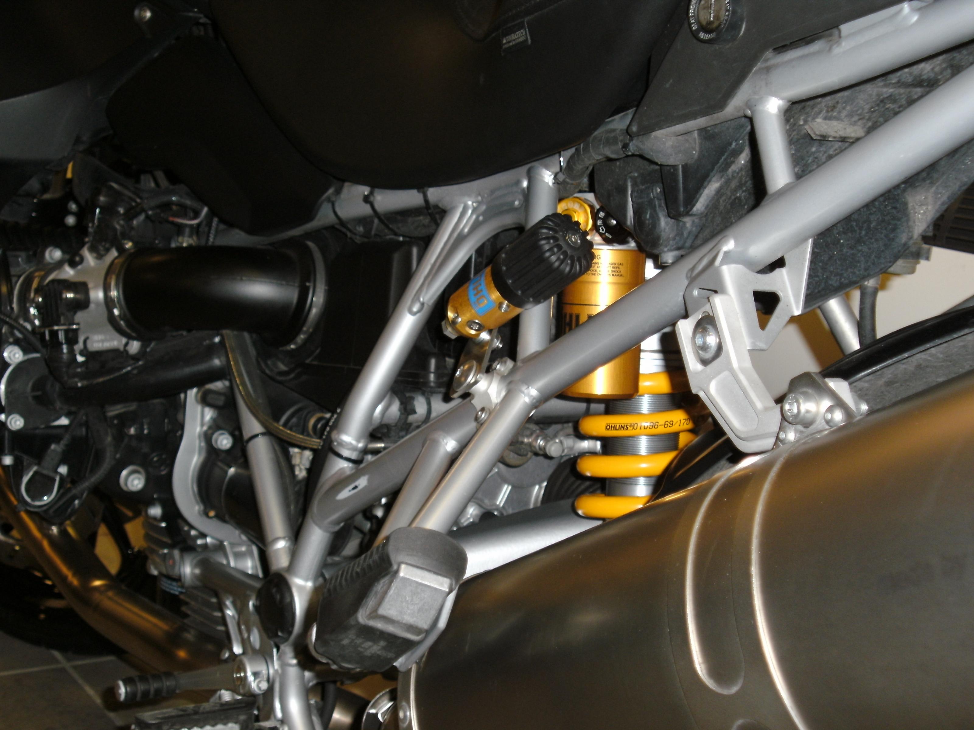

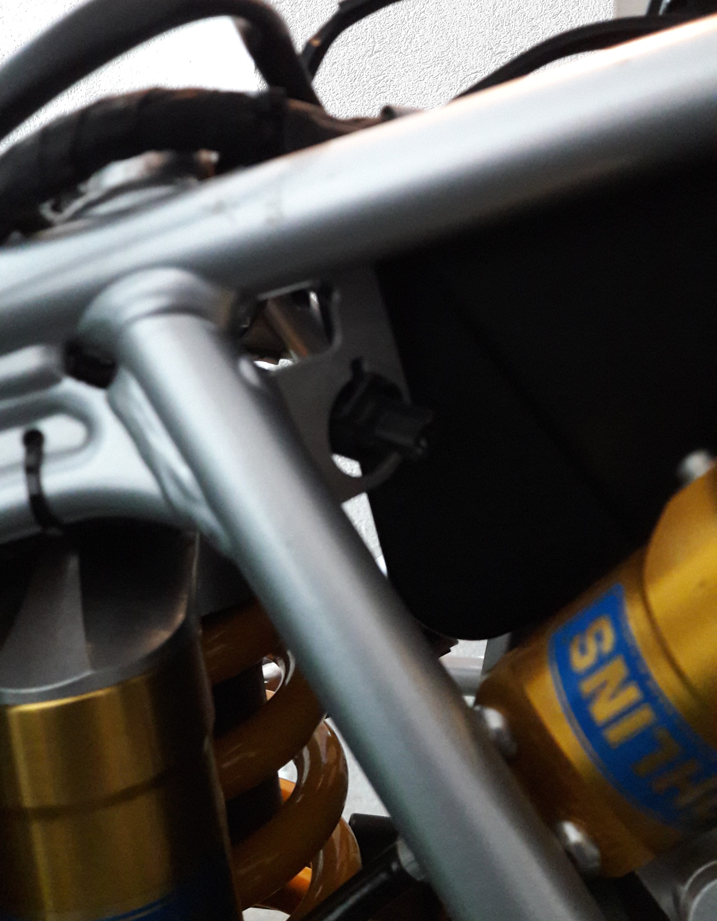

Ich habe den Einsteller auf die rechte Seite gelegt, da der Druckschlauch sich so besser verlegen ließ:
Gruß,
maxquer

@ jetmag
des Teil meinst? Des kannst haben, koscht nix. Schickst mir Adresse.

wenn fertig montiert hast schick mal Foto. Weiß immer noch nicht wozu das Teil gut sein soll.

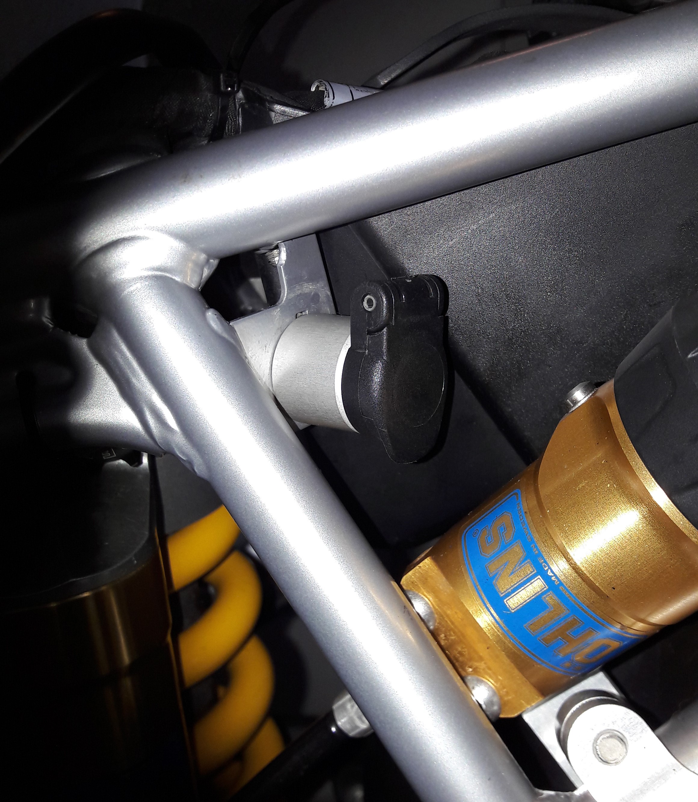

Jetzt die Adapter Auflösung 20191218_162638.jpg20191218_162833.jpg20191218_163511.jpg
