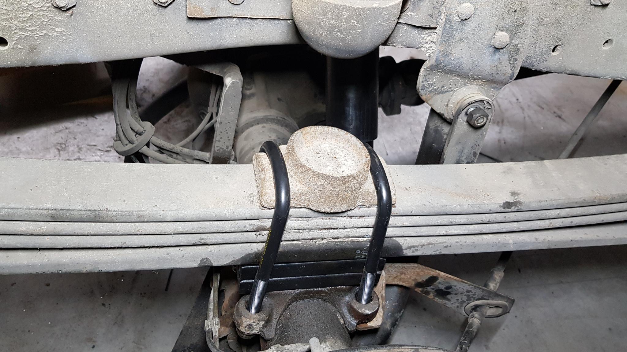

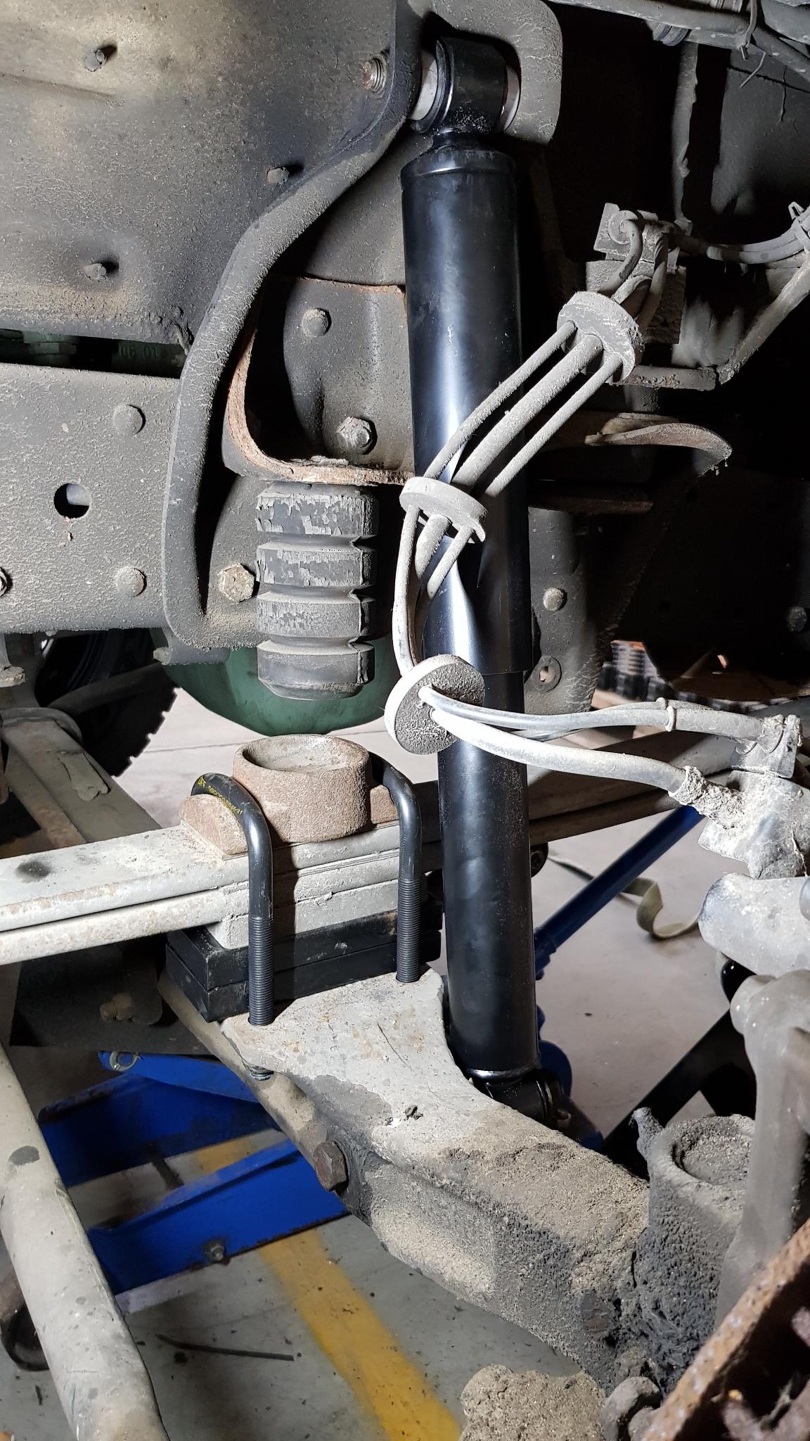

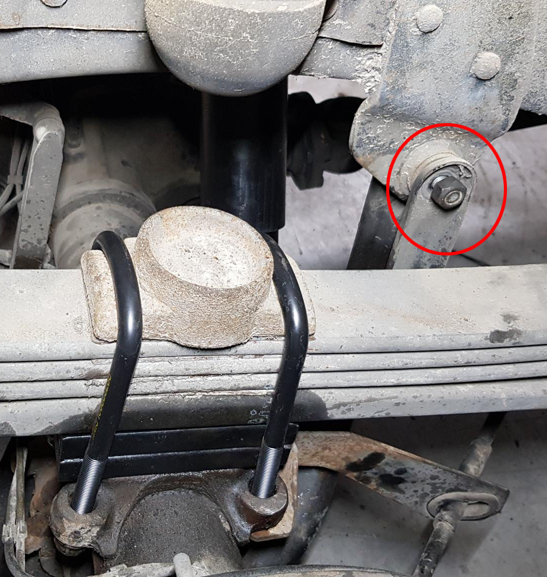

Das höhere und bessere Fahrwerk ist drin. Vorne und hinten Höherlegung um 4cm, dazu neue Stossdämpfer

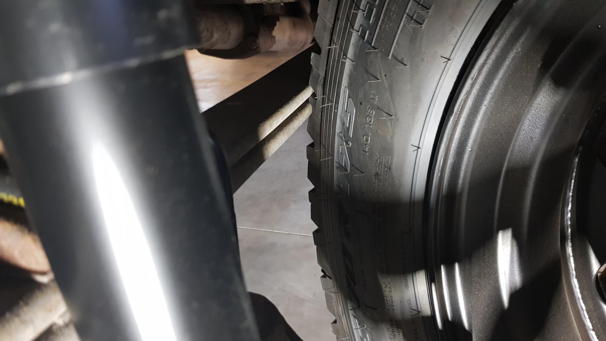

dann der ernüchternde Test, bei vollem Lenkeinschlag stösst der linke Vorderreifen an die Blattfedern an. Da muss also ein Lenkanschlagbergenzer ran.
komisch, rein rechnerisch hat das gepasst, nur blöd, wenn man rechts gemessen hat und links einfach noch das Lenkgestänge seinen Platz finden musste und da alles „verrückt“ ist.

Zumindest sind die neuen angefertigten Dämpfer klasse. Deren Durchmesser ist eineinhalb mal so dick wie das Original und jetzt wird auch sämig gedämpft.

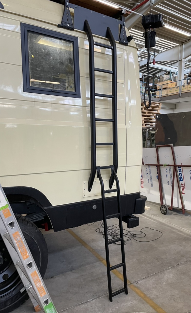

Die Leiter ist jetzt final auch dran, natürlich TÜV konform "verschraubt", damit sie als Ladung durchgeht.

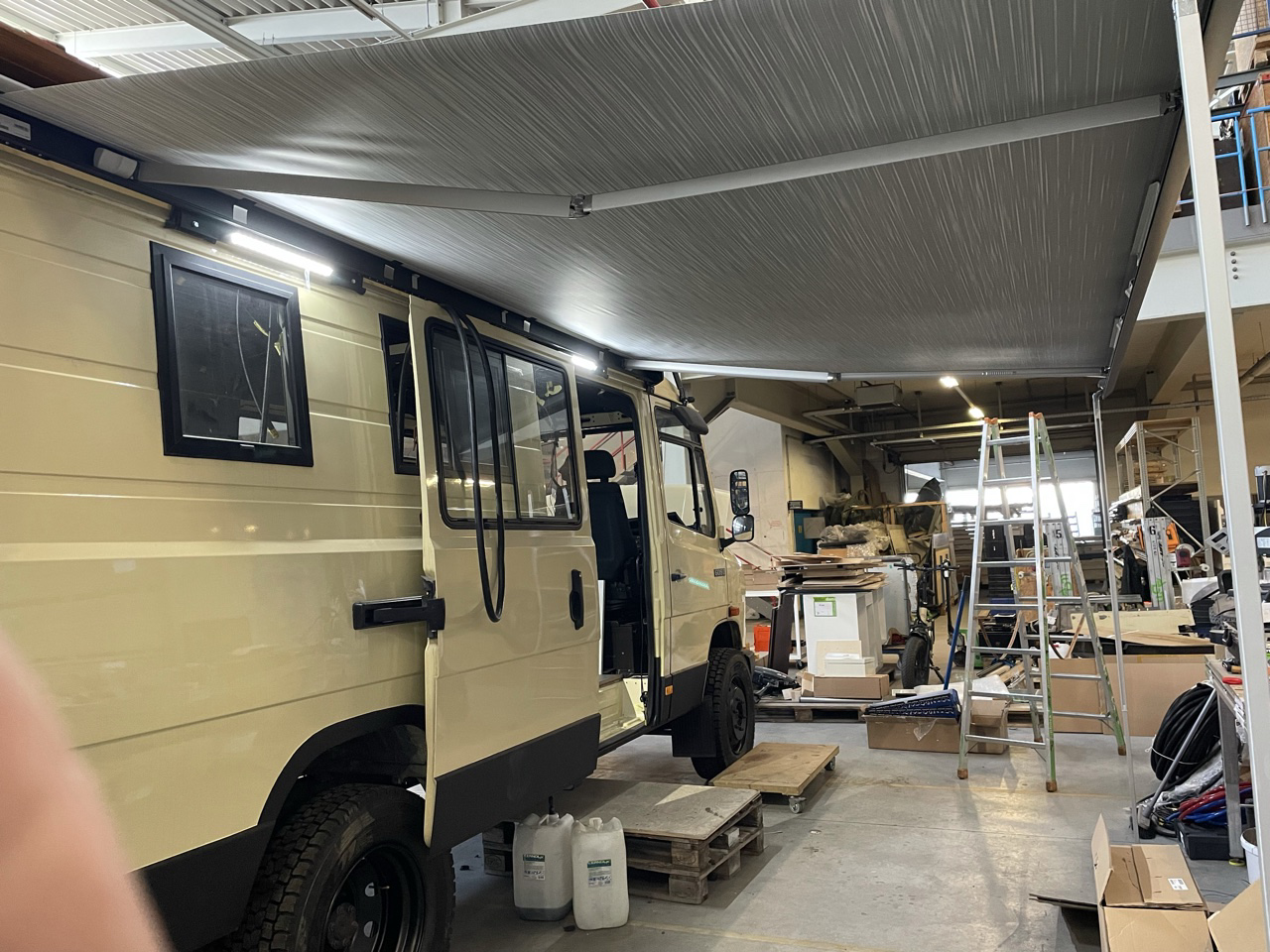

Die China-led unter der Markise sind wieder rausgeflogen, innerhalb 2 Wochen sind von 4 gekauften, 2 verreckt. Billig kaufen, heißt zweimal kaufen.

Etwas weniger Lenkeinschlag dürfte beim DüDo kein Drama sein.
Gefühlt hat der serienmäßig knapp 90° ... :grosse-augen:

Ich kenne die Achskonstruktion vom T2 neu nicht, der alte DüDo hat einstellbare Lenkanschläge - schau mal nach.
Und nimm dir für deine Reise eine gute manuelle Fettpresse und 2 Kartuschen Fett mit, und schmier alle Nippel alle 5tkm ab. Für den Achsschenkel vorne muss das Rad entlastet werden (Auto mit dem Wagenheber anheben) damit das Fett reingeht.
