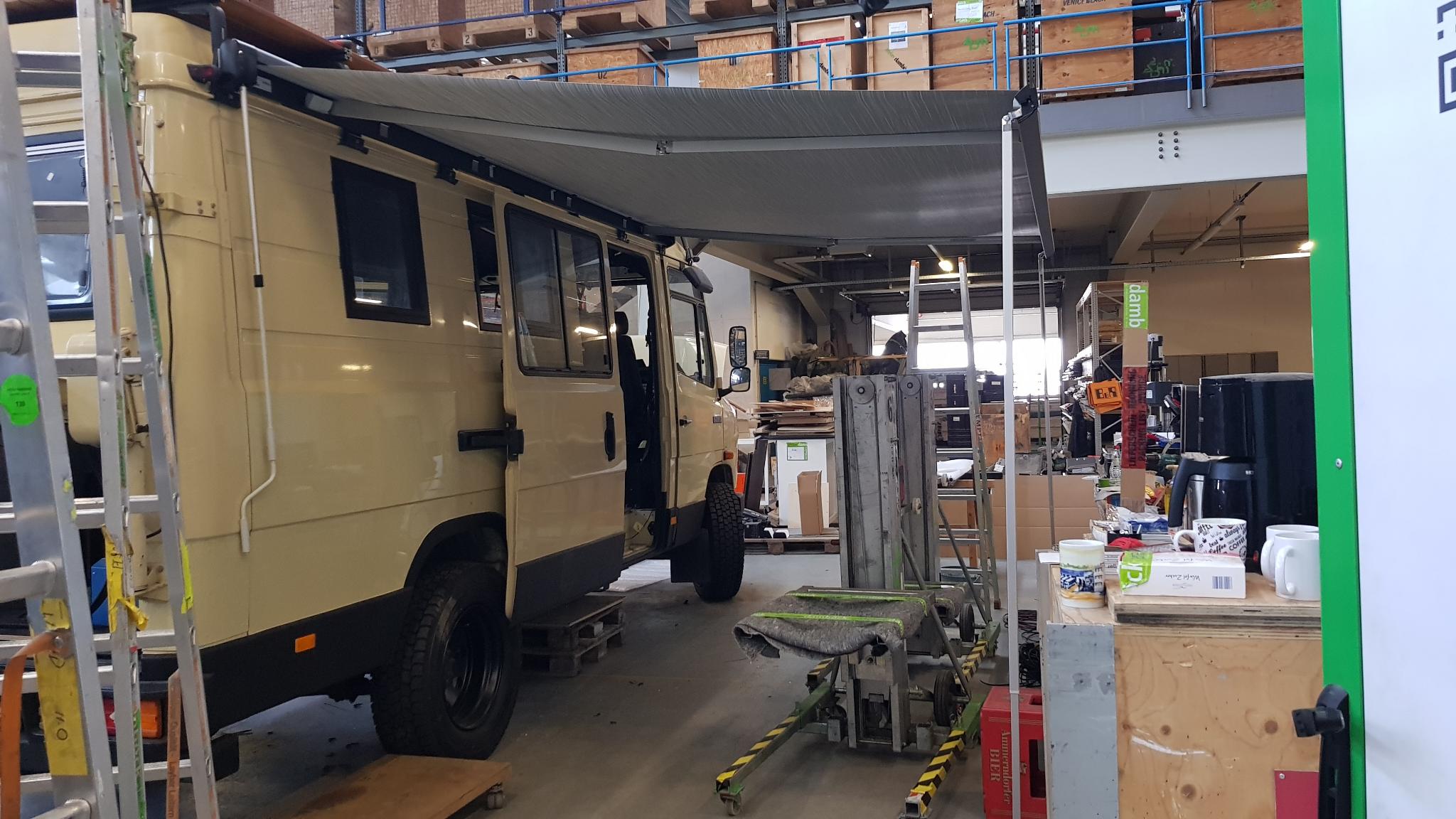

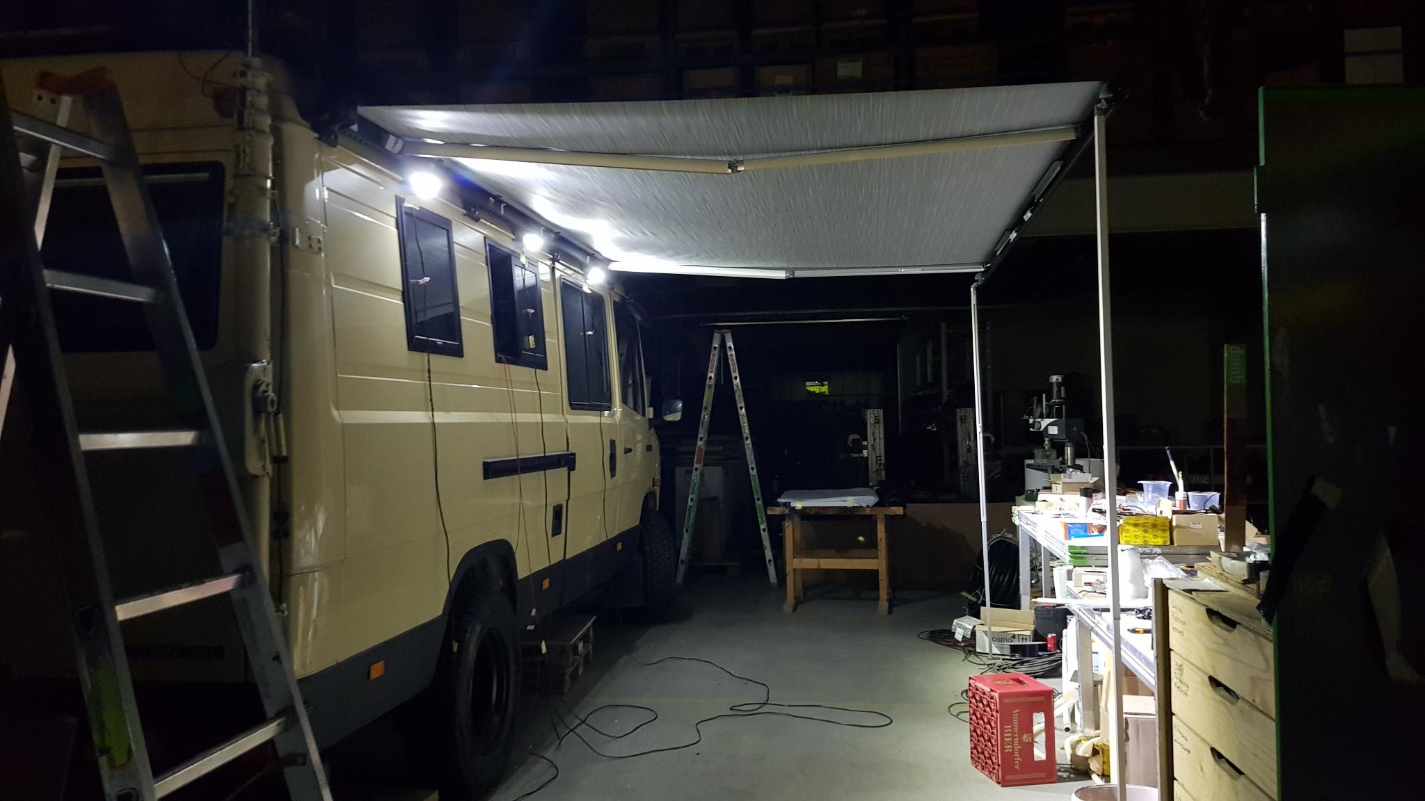

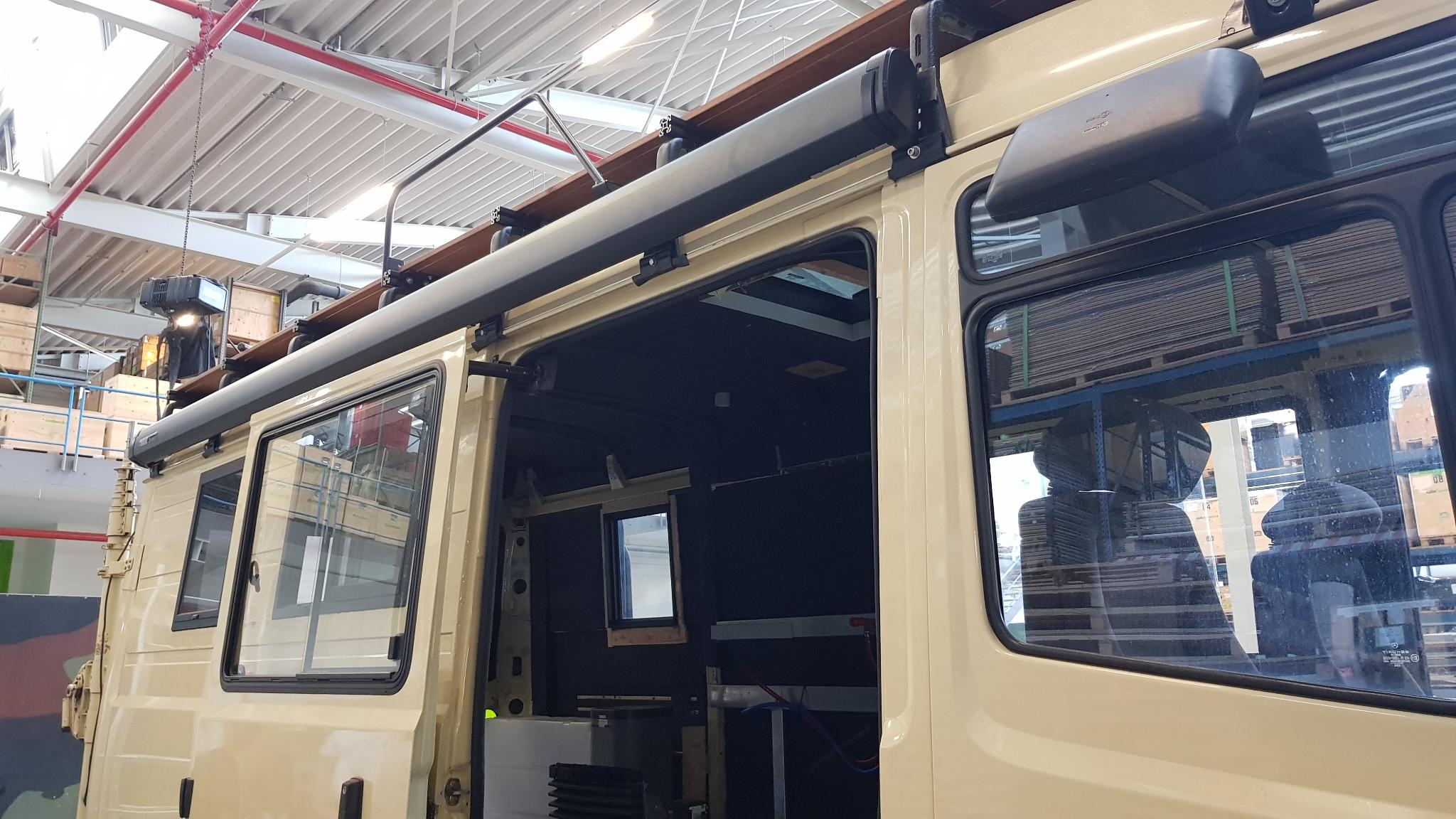

Moin, ist auf den Bildern schwer zu erkennen, ist zwischen dem Markisen-Gehäuse und dem Dach eine Gummi-Lippe dran, damit bei Regen die Brühe nicht durch die Ritze an der Seite runterläuft ?:zwinkern:
Nein ist noch nicht geplant, ich möchte erst sehen, ob nicht das Holz von der Dachterrasse genau dort übersteht. Viele Kleinigkeiten

Bei Omnistor ist meist eine Stange zur Stabilisierung dabei, die den Auszug mittig fixiert.
Tipp aus Erfahrung:
Wenn du die Markise auch bei etwas Wind mit Sturmband nutzen willst, kauf mindestens eine zweite Stange inkl Halterung dazu und setze die beiden Stangen nach außen.

@Larsi
Stange? Ich kenne von Thule diese Sturmbänder die man seitlich abspannt Meinst du was anderes, hast du einen Link?

Sowas meine ich:
Thule Spannstange für Serie 6 und 9
Ohne so eine Stange werden die Gelenkarme bei Wind sehr leicht eingekickt.
Zwei Stangen links und rechts verhindern das zuverlässig.
Bei mir war seinerzeit eine bei der Markise dabei und zwei bei den Seitenwänden des Safari-Rooms. Die Wände hab ich übrigens noch ... bei Bedarf sag was. Die sind (fast) unbenutzt, weil mir nach dem ersten Aufbau klar wurde, dass mir der Aufwand für 1-2 Nächte zu groß war.
