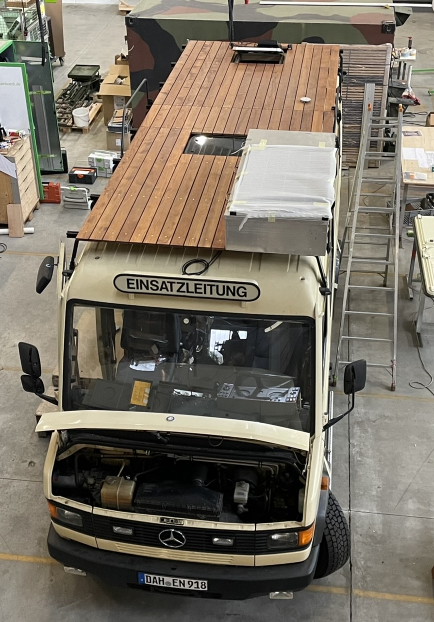

ich würds lassen, tolle Beobachtungsplattform für Natureservate.
Spanen, Afrika oder Mongolei... oder Frühstück in der City :giggle:
Edit sagt : Schade
Ist nicht schade, ist einer größeren Version in dekadentem Teak gewichen. Die Alukiste ist von der Mitte des Daches nach vorne links gewandert, auf dem Deckel der Alukiste ein Solarpaneel und rechts neben der Kiste ein zweites das klapp- und schwenkbar sein wird.

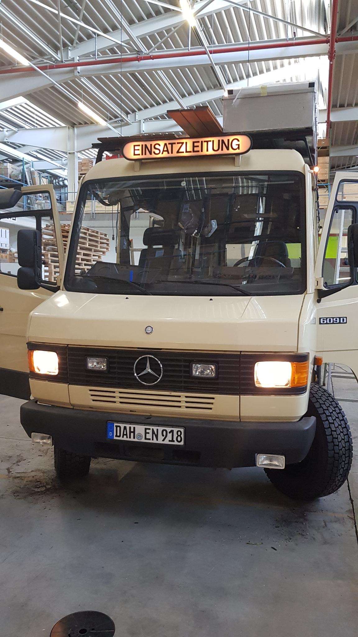

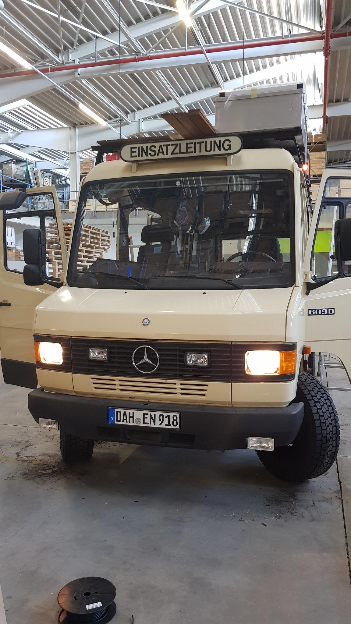

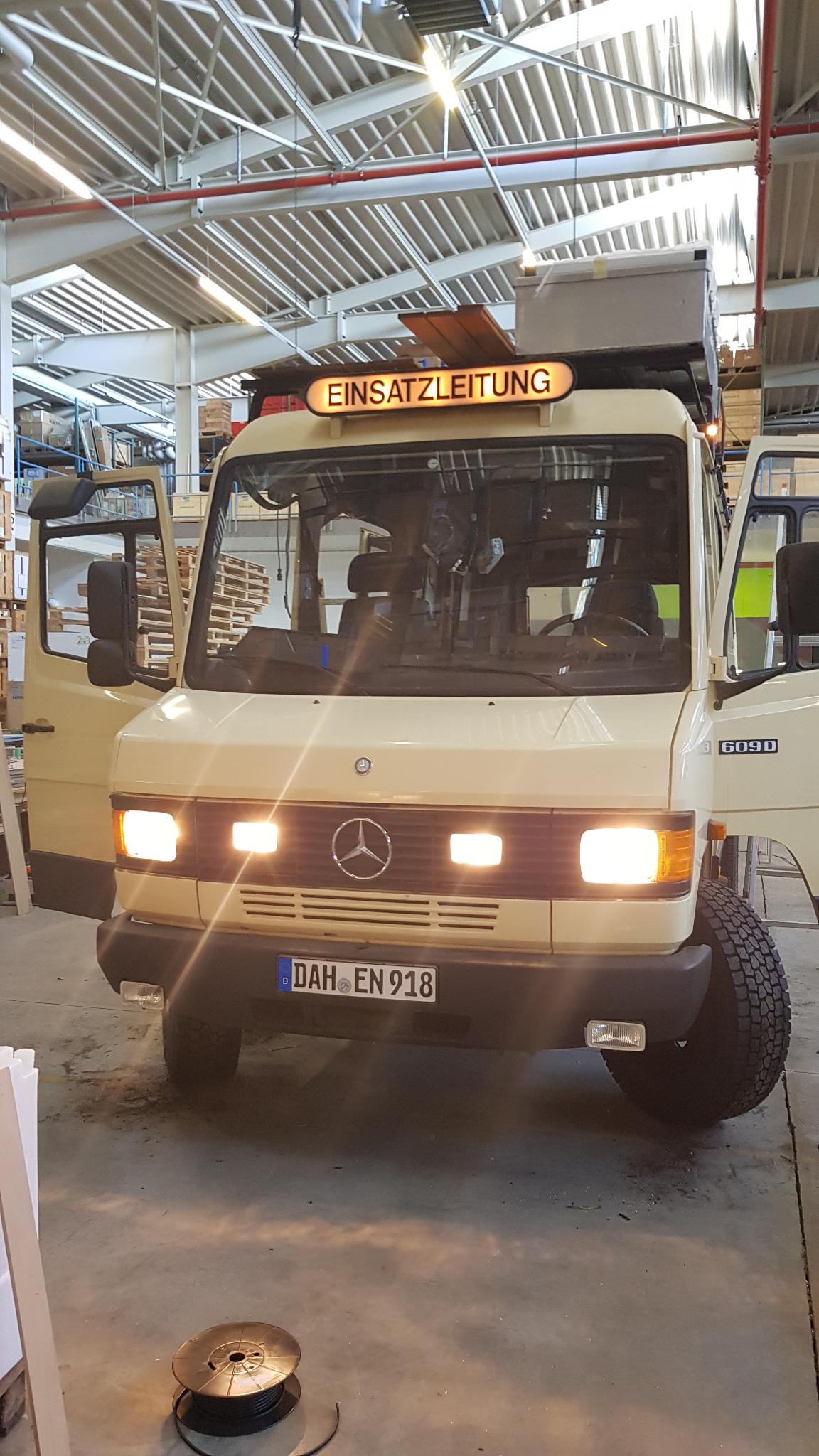

Weiter gings mit den TÜV spielchen. Also um ehrlich zu sein, TÜV hat er bis heute keinen neuen bekommen, aber wir laden uns immer wieder mal einen der Prüfer ein, um Dinge im Vorfeld zu klären. Neuer Termin ist jetzt die zweite Augustwoche
Thema Beleuchtung geht ja noch weiter.
Wie aus den vorigen Bildern zu sehen, hatte ich nach dem Entfernen der BlaublitzerStrobo zwei unschöne Löcher im Kühlergrill und ich war auch mit der Lichtleistung der originalen H4 nicht so wirklich zufrieden. Led kommt für mich aus Gründen der originalen Optik nicht in Frage.
Wieder war Larsi ein guter Ratgeber. In der Höhe der normalen Abblendlichter fällt der Einbau von starken Neblern unter "nicht erlaubt"
Zweites Paar H4 scheidet ebenfalls aus,weil zwei Paar Abblendlichter nicht gestattet sind, aber sehr wohl zwei paar Fernlichter. Larsi kann auch zwischen den Zeilen Gedanken lesen und kam dann mit dem fast genialen Tipp, das innere Paar Scheinwerfer mit dem normalen Fernlichtschalter TÜV konform zu koppeln. Ein jetzt verwaister Blaulichtschalter bekam dann als neue Aufgabe "Abblendlicht" außerhalb der Reichweite des deutschen TÜV zu schalten.
Ergebnis : doppelt Licht

Bezüglich des Lichts kann ich dir empfehlen, 100W Leuchtmittel zu nehmen (muss man dem TÜV ja nicht auf die Nase binden) und eine Relaisschaltung einzubauen, so dass der Spannungsabfall geringer ist.
Damit hab ich ein super Licht in meinem 508.
