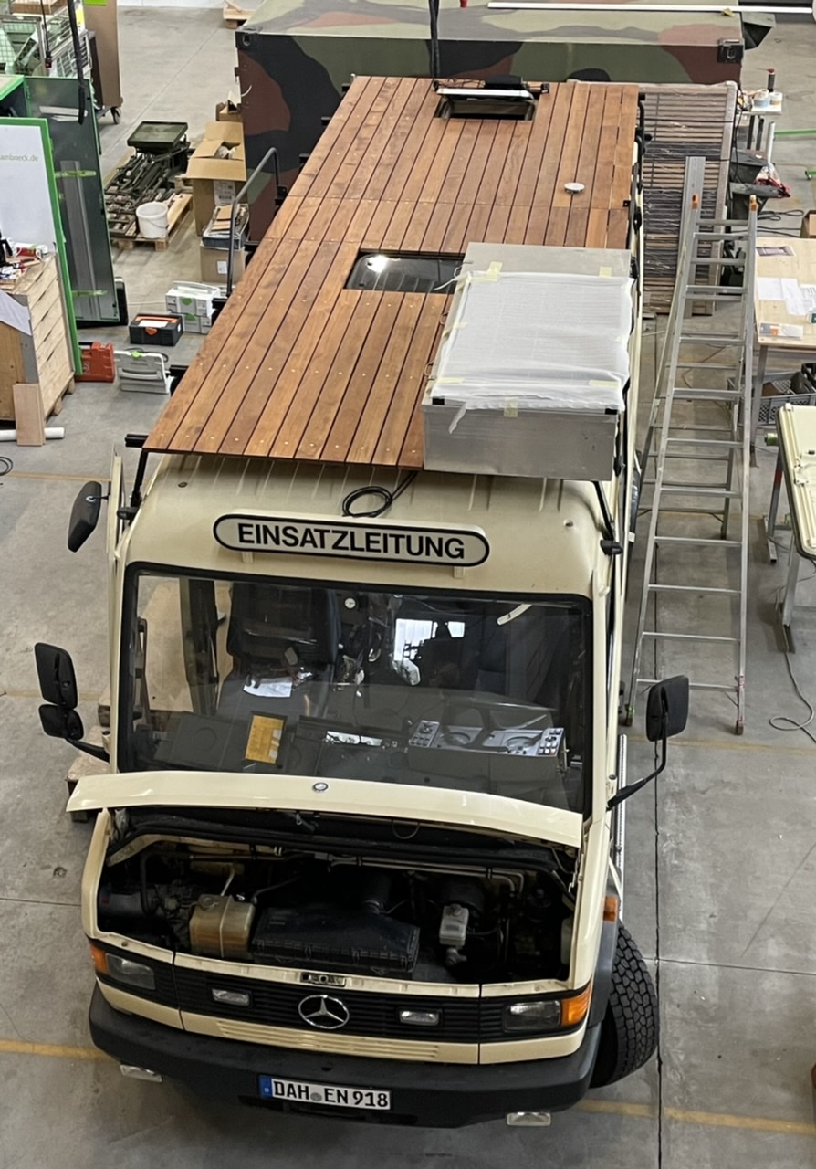

Ist nicht schade, ist einer größeren Version in dekadentem Teak gewichen. Die Alukiste ist von der Mitte des Daches nach vorne links gewandert, auf dem Deckel der Alukiste ein Solarpaneel und rechts neben der Kiste ein zweites das klapp- und schwenkbar sein wird.

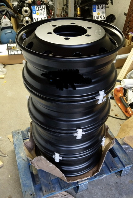

also zweite Möglichkeit: größere Räder! Meiner hat schon die 17,5 Zoll Bereifung, normalerweise sind die 609 mit 16 Zoll Bereifung ausgerüstet. Meiner war also schon höher, aber mir noch nicht hoch genug. Also hab ich mich nach anderen Felgen umgesehen, Original gab es den 609 und auch dieVario nur bis zu 17,5 Zoll. In den einschlägigen Foren werden zwar Umbauten bis zu 20 Zoll Unimogräder diskutiert, das geht aber bei mir nicht, da mein Bus über 14 mm Radbolzen verfügt. Kaufbar gibt es passende Felgen in 19,5 Zoll nur für die 18 mm Radbolzen. Wie löst man dieses Problem? Ganz einfach 😵 man lässt sich in einem Spezialbetrieb genau diese Felgen anfertigen und mit kleinen Radbolzen Löchern ausstatten.
Dass das keine günstige Lösung ist, war mir vorher klar. Da meine montierten Felgen bereits ziemlich verrostet waren und auch die Reifen schon über zehn Jahre alt sind, war die Entscheidung etwas leichter, alles in einem Aufwasch neu zu machen.
neue Felgen

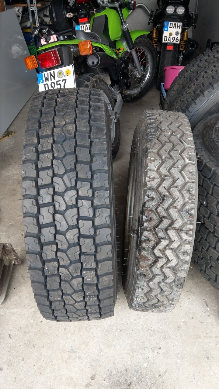

Dann mit Gummi der Vergleich alt und neu
die Alte Reifengröße ist 8R x 17,5 die hat einen Abrollumfang von 2391mm
Und die neue Reifengröße ist 265/ 70 R 19,5
mit einem Umfang von 2644 mm
Larsi
Larsi
10.07.2007
32.990
Was ist die alte und neue Reifengröße?
Bzw wie stark ändert sich der Abrollumfang?

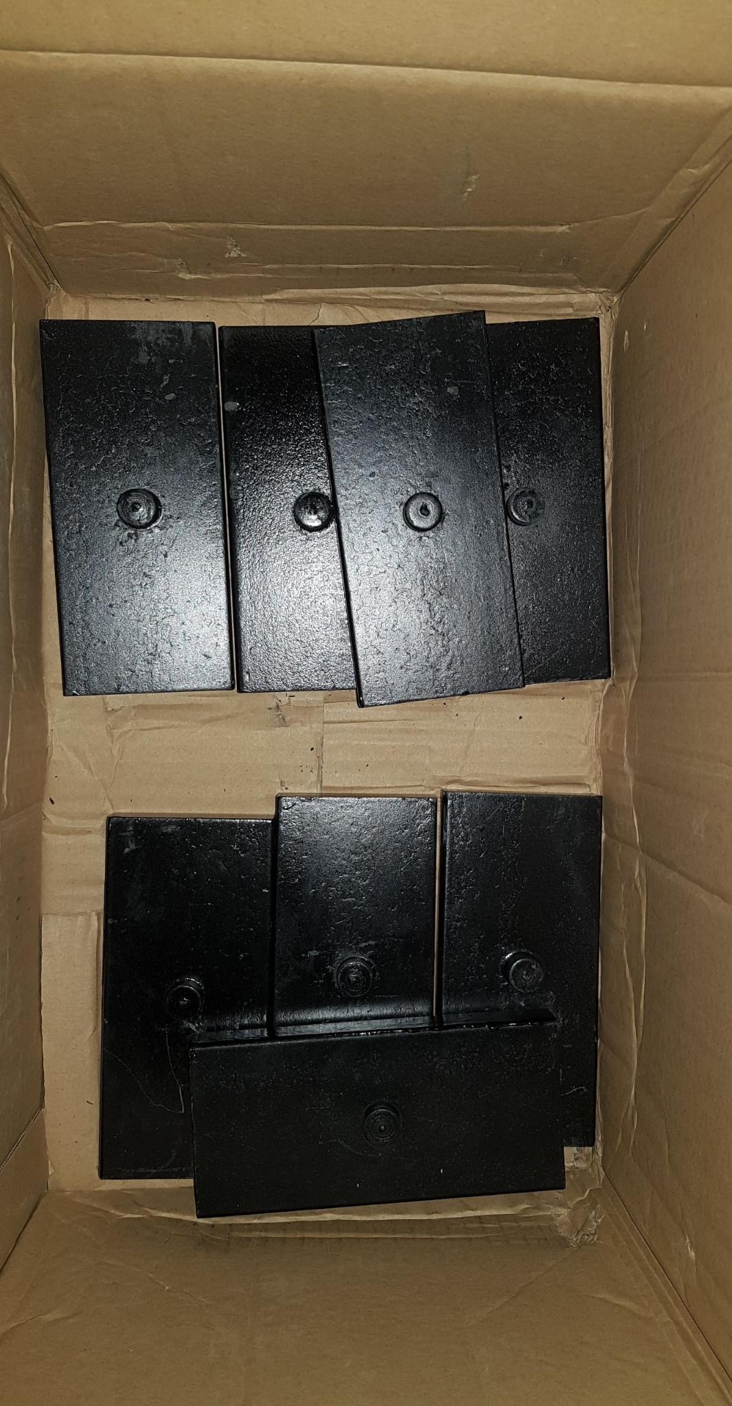

da aber nach dem Reifenupdate die Reifen vom Umfang nicht ganz in die Radhäuser paßten :kotzen: wurde auch Möglichkeit 1 mit Distanzstücken umgesetzt. Der Bus hat also die großen Reifen und zusätzlich die Höherlegung mit insg. 60mm Distanzstücken.

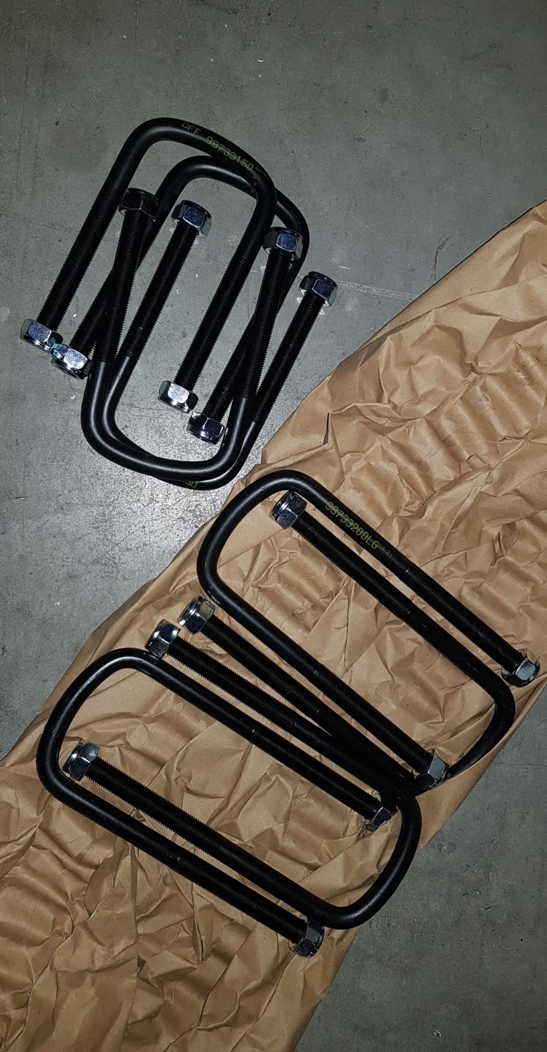

dazu braucht es natürlich auch längere Federbriden , heutzutage Federbügel genannt, weil keiner weiß, was Briden sind. Die braucht es, weil der Umfang der einzelnen Blattfedern und der Distanzstücke zugenommen hat.

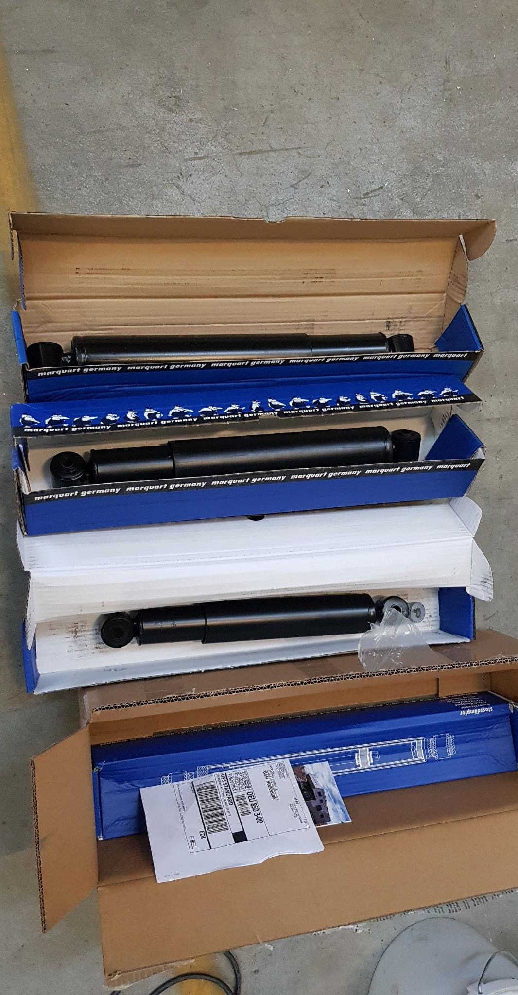

und weil es so schön ist, brauch es wegen der Höherlegung auch noch längere Stoßdämpfer....
