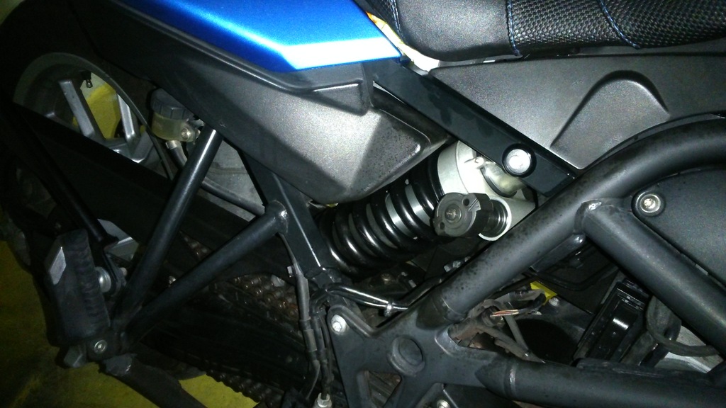

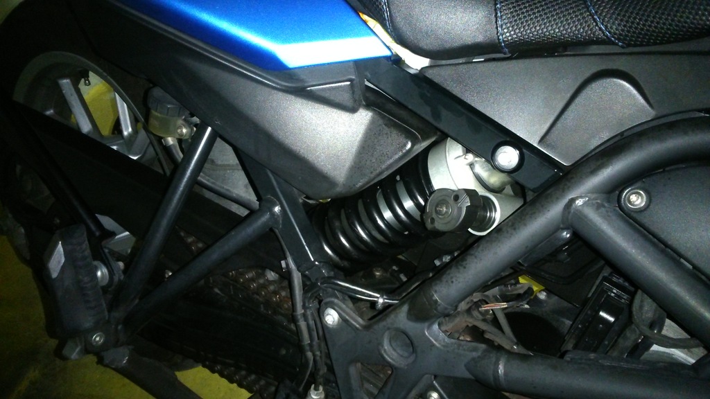

MAKEN
26.05.2016
10
Athen
BMW F 650 GS TWIN
DSC_0031_zpsh5pnl2vl.jpgHabe gestern das Federbein wie es im service manual steht ausgebaut und zum revalving gegeben. Es lohnt sich den Kettenschutz zu entfernen da man besser sehen und arbeiten kann.
