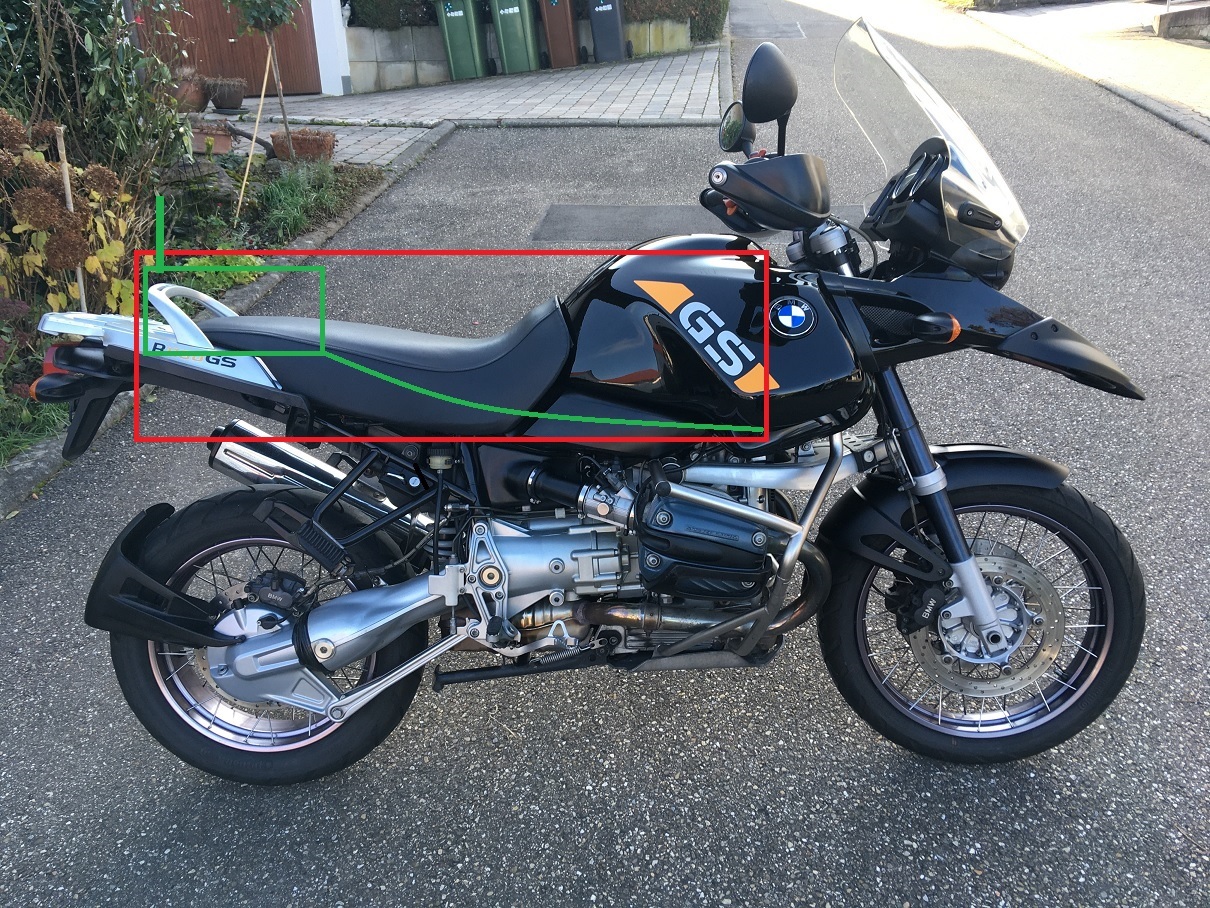

Hallihallo,
ich habs mal ganz grob und mit einfachsten Mitteln skizziert auf einem Foto (das Moped im Bild steht nicht 100pro horizontal, aber für den groben Überblick reicht's)
Wenn der Zusatztank innerhalb des rot markierten Rahmens angebracht wird, funktioniert das System "kommunizierende Gefäße". Also ohne Pumpe und ohne Hahn. Beide Tanks werden stets "parallel" befüllt und entleert.
Voraussetzung: Die Zusatztankentlüftung muß deutlich über Niveau Tankdeckel liegen (sonst läuft der Zusatztank beim Betanken des Haupttanks bis zum Kragen über.) Und die Spritleitung muß irgendwo im Niveau unterhalb der Unterkante des Zusatztanks in den Haupttank führen. Bspw. dort, wo der Überlauf des ADV-Tanks liegt.
Grüße vom elfer-schwob
