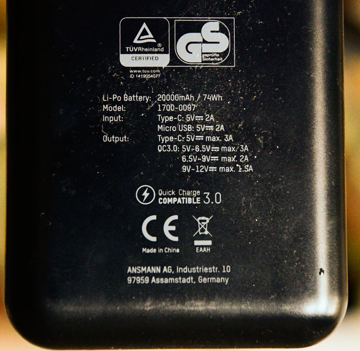

Hallo painter01,

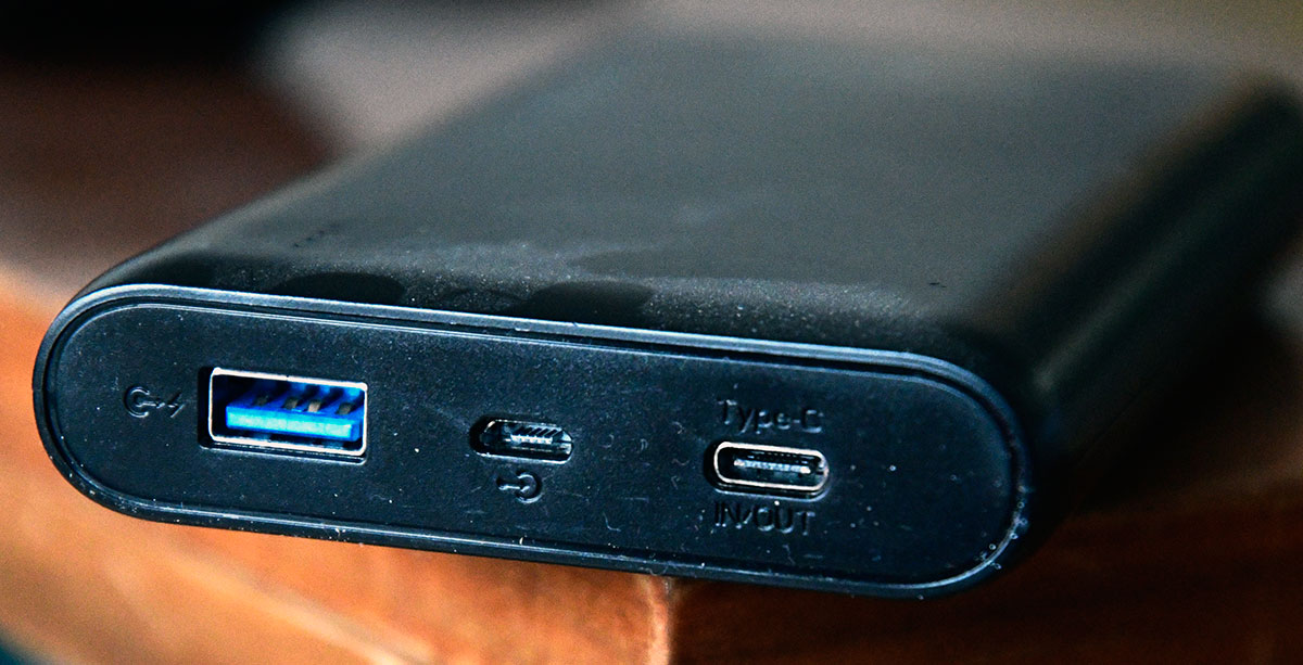

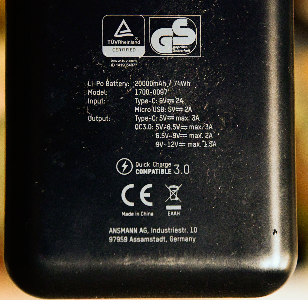

Schon mal an eine Powerbank gedacht? Ich habe eine mit 20Ah von Ansmann/Conrad, die hat 3 verschiedene USB Anschlüsse. Die hält lange vor und muss nicht täglich geladen werden.

Hallo painter01,
Ja das wäre eine Möglichkeit, oder/und gleich ein Booster der auch noch den Motor starten kann.
Aber dann muss trotzdem alle paar Tage Zugang zu einer Steckdose vorhanden sein.

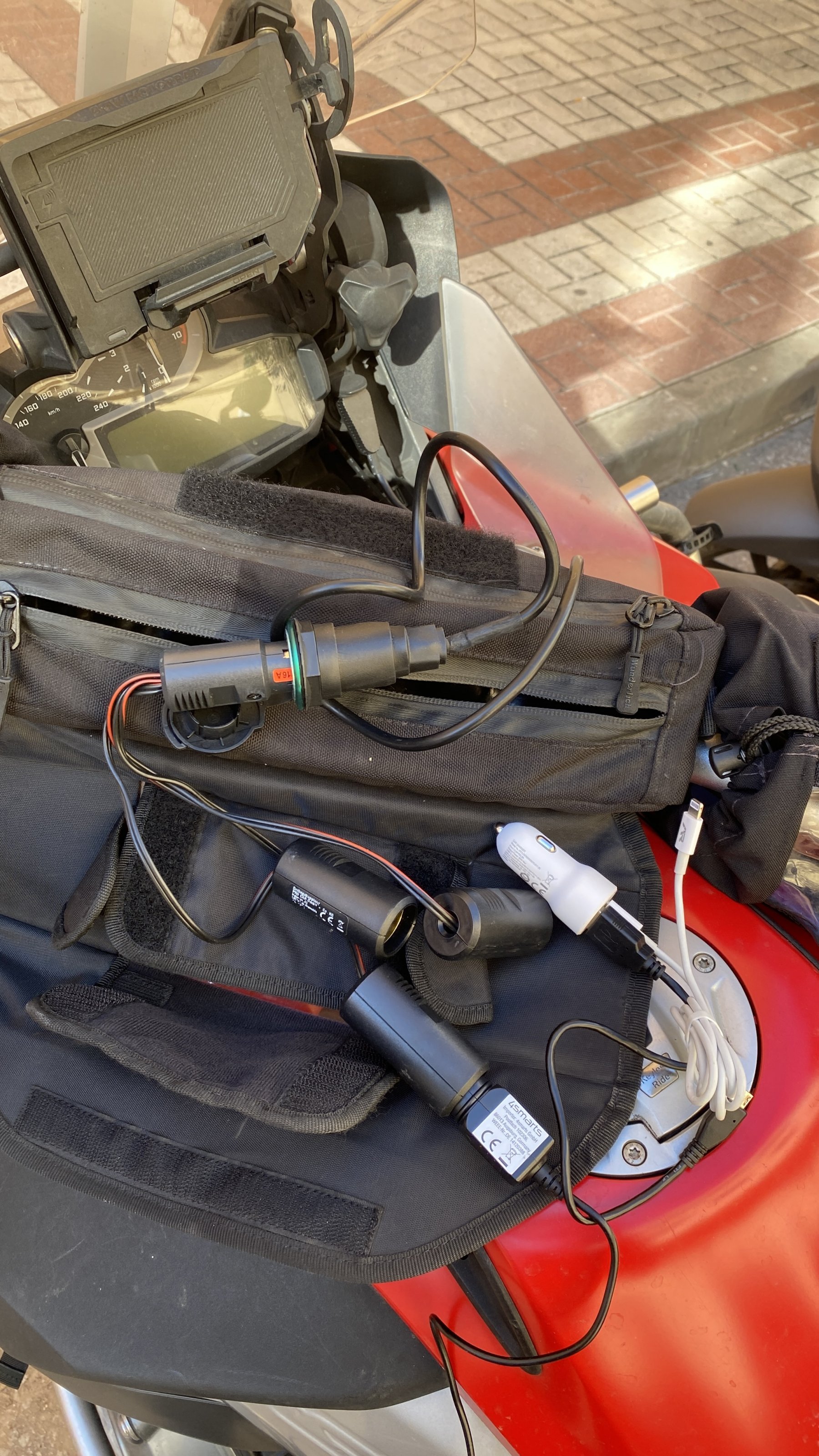

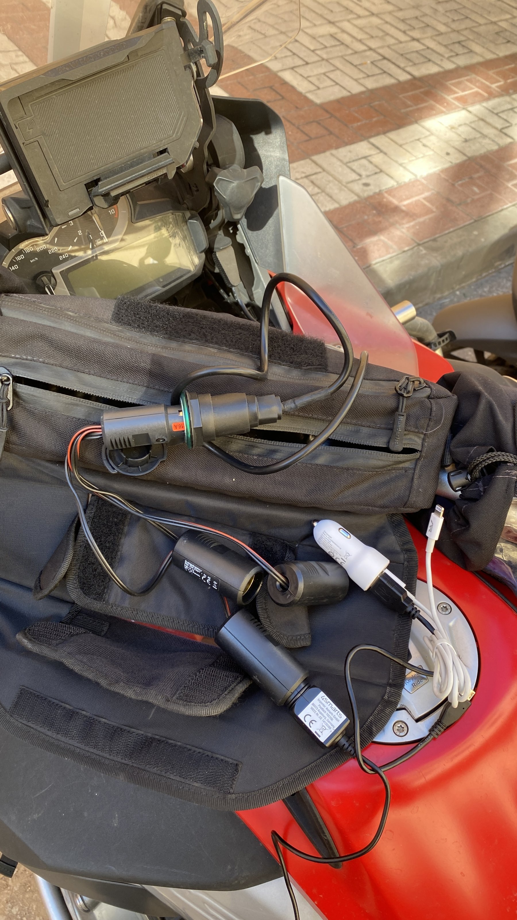

Ich wurde raten, dass eher nicht genug von dir angeschlossen werden kann, als zu viel. Sehr grob gerechnet: 5A*14V = 70Watt/5V =14A, so viel können auch drei/vier 5V Geräte/Akkus in der Regel nicht ziehen.
Ich hab ein Multiplikator für Anzunder-Steckdose und stecke ein den besten USB-C 5V Adapter, den ich finden kann - 2x 5V*2A ~20W, plus Booster Akku (14V*1A) insgesamt also 35-40 Watt. Oder auch ein 14V Laptop Adapter (zum Laden). Der kann dann aber schon 60W, allerdings weiß ich nicht wie viel die Laptop-Batterie eigentlich aufnehmen kann. Auf jeden Fall hatte ich bis jetzt kein Problem.
Und wenn du nur 3-4 Stunden am Tage mit dem Bike unterwegs bist, dann musst du ja in dieser Zeit den größtmöglichen Strom ziehen, um die Geräte-Akkus laden zu können. Also würde ich auf jeden Fall versuchen, den ganzen Potenzial auszuschöpfen.

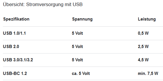

Es wäre mir zu riskant, die CAN-Bus-Abschaltung der Steckdose oder der Navi-Abschaltung durch Direktanschluss an der Batterie zum Zwecke des Ladens zu umgehen. Meine Batterie ist mal während einer Tour stufenweise bis zum Totalausfall kaputt gegangen. Das hat dazu geführt, dass die Navi-Stromversorgung (das Navi hing an der Bordsteckdose der 2007er GS) immer wieder auf Standby gehen wollte, weil die Stromversorgung während der Fahrt gekappt wurde. Ich habe das Problem nicht kapiert und es Problemen mit Kontakten zugeschrieben, bis ich dann nach der Mittagspause das Motorrad nicht mehr starten konnte. Die Abschaltung ist eine zusätzliche Absicherung im Falle eines sich ankündigenden Batterieschadens.
Bezogen auf die Geräteanzahl ist die Rechnung relativ einfach. Wenn die Abschaltung der Navisteckdose bei einem Strom oberhalb 2A bei 12V gemacht wird, dann wird maximal die Leistung von 2Ax12V = 24 W zur Verfügung gestellt. Wenn daran Geräte über USB geladen werden, dann zieht ein solches Gerät normalerweise maximal 1Ax5V = 5 W Leistung. Damit können 4 solcher Geräte parallel an der Navi-Steckdose geladen werden. Bei der Bordsteckdose mit 5A-Absicherung ist die Anzahl dann größer. Ich würde dem Rat folgen und eine Powerbank mit mind. 20 Ah Kapazität mitnehmen und diese während der Fahrt laden. Dann hat man über Nacht Zeit, daraus andere Akkus zu laden.
Hier die Leistungsdaten für die USB-Spezifikationen:

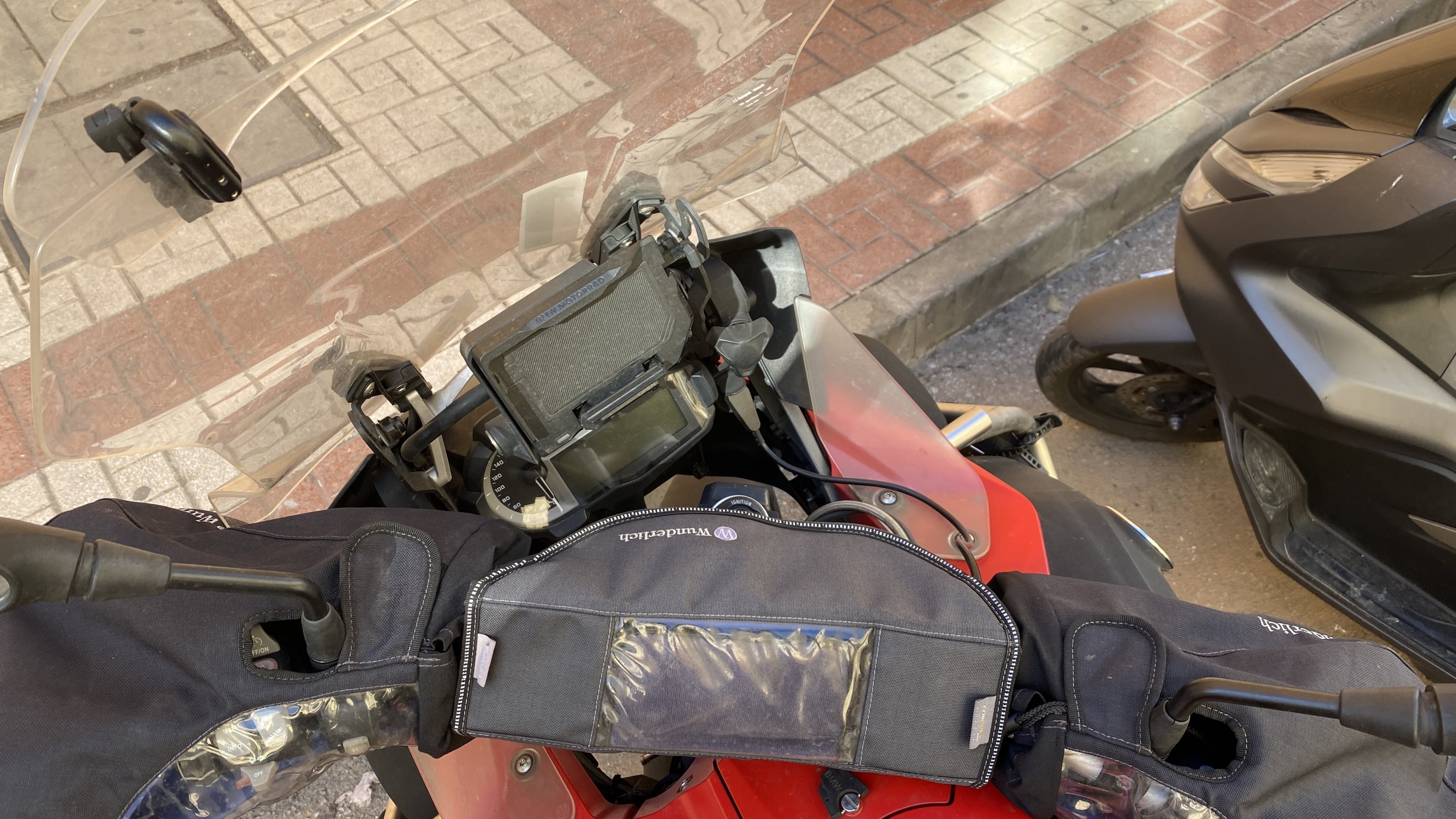

So sieht meine Lösung praktisch aus. 48F335D3-5D0B-4846-96E1-EB69B43AEC1E.jpeg9244F636-F358-4B9B-8F9B-A7D8C6B723BF.jpeg
