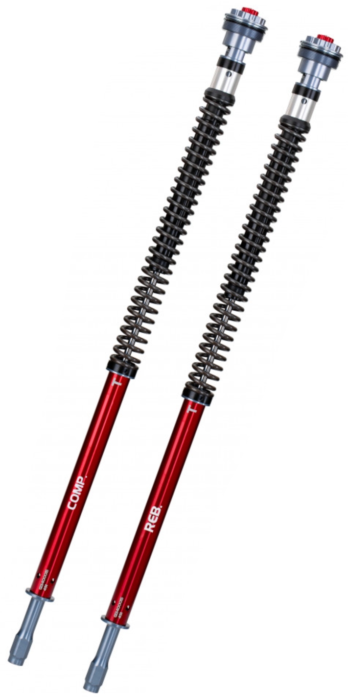

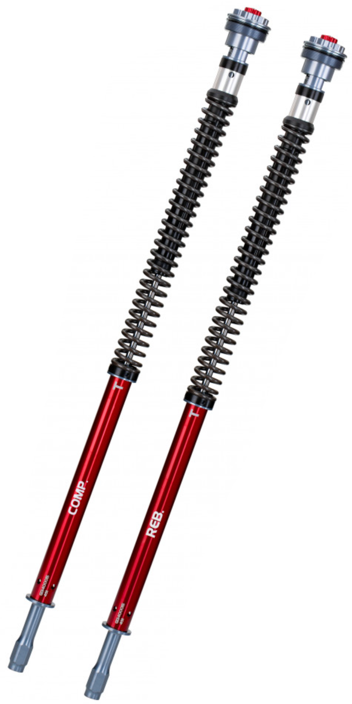

was denkt ihr über dieses Angebot? für die richtige Feder wird gesorgt, sprich TT ist in der Lage eine passende Feder nachzurüsten.
TT ist top oder?
Preistechnisch passabel oder teuer?

Finde ich preislich etwas ambitioniert. Aber sonst sicher empfehlenswert.
Ich habe mir letztes Jahr ein ungebrauchtes Tractive Federbein ohne Ausgleichsbehälter aber mit Federvorspannungs-Handrad für 500,- € gekauft.

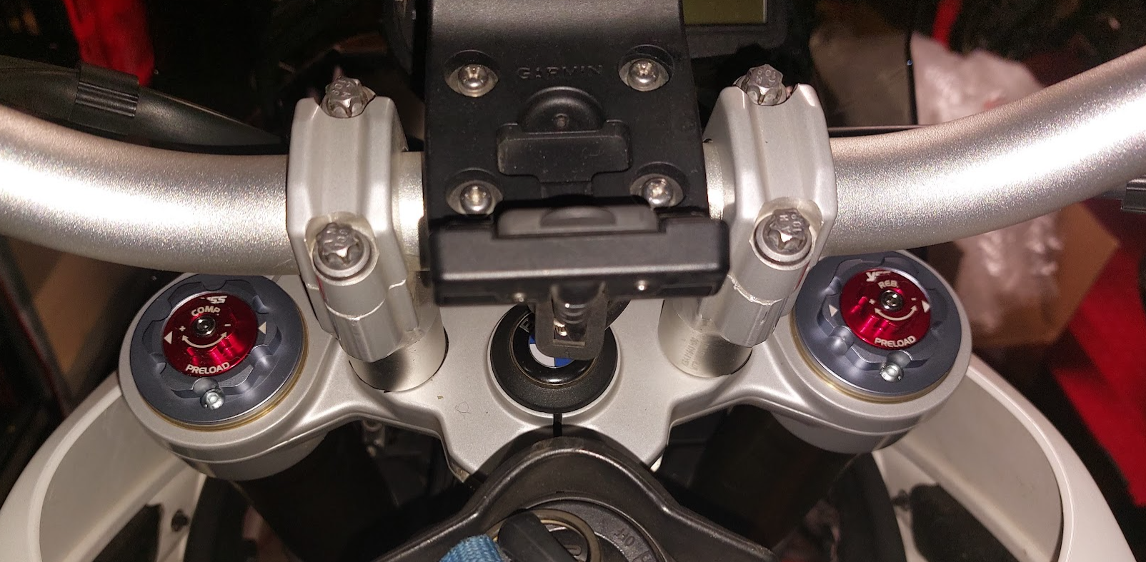

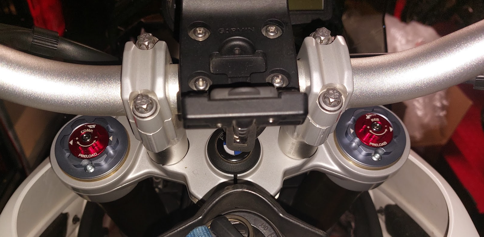

Habe jetzt eine neue YSS Cartridge (600,- €) in meiner Gabel - komplett einstellbar. Habe den Einbau mit einem kompletten Gabelservice bei Franz Racing verbunden (Simmerringe, Gleitschalen, ...).
Fazit bereits nach kurzer Probefahrt:
Gabel spricht jetzt wesentlich besser an und taucht beim Bremsen nicht mehr so stark ein. Muss/kann aber noch feinjustiert werden.
