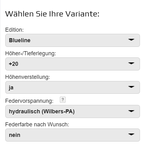

ich überlege mir meine K72 im Punkto Offroad-tauglichkeit zu verbessern, nämlich das Federbein umzurüsten sowie das Hinterrad mit 18'er Zoll zu ersetzten.
Soviel ich mich auf Google schlau gemacht habe ist dafür (17->18) keine Höherlegung nötig. Aber eine bessere Federbein darf unabhänging davon trotzdem seien.
Nun sind meine Fragen:
0. wird durch höheres Federbein das gesamte Heck höher, wenn ja, dann wie viel wenn man den Stossdämpfer 2 cm höher bestellen kann?
0.1 wie beintrachtet ist die gesamte Geometrie des Moppeds, muss man vorne noch was unternehmen?
1. das Federbein wird verstellbar von original Höhe bis zum plus 2 cm, oder wird als original Höhe plus 2 cm fix gefertigt? dann würde ich Höhenverstellung nicht verstehen was damit gemeint ist.
2. Eine gute Idee?
Hat jemand schon was ähnliches durchgeführt oder kann eine Anekdote darüber berichten?

Höherlegung +20mm bedeutet, dass das Heck über ein längeres
Federbein um 20mm ggü. der Serie höher kommt.
Höhenverstellung in Verbindung mit der Höherlegung bedeutet,
dass man die Länge des FB um +/- 5mm variieren kann. Also im
Bereich von 15 ... 25mm bezogen auf das Heck.
In Verbindung mit einer 18"- anstatt einer 17"-Felge kommt das
Heck dann schon um min 15mm + 12,7mm (halber Felgendurch-
messer)= 27,7mm höher. Wobei man das Heck nochmals über die Höhenverstellung 10mm auf dann 37,7mm anheben kann.
Womit Du um diesen Betrag höher sitzen wirst, der Lenkkopfwinkel
wird steiler, das Moped handlicher.
Wenn Du das an der Gabel ausgleichen willst, müsste die Gabel
länger werden. Was wohl kaum eine Option ist...
Mein Tipp: Ruf bei Wilbers an und frage nach deren Meinung. Die
sind immer freundlich und hilfsbereit.

Danke für den ausführlichen Input, mit Wilbers werde ich den Kontakt aufnehmen.
Verstehe ich richtig, dass wenn ich +2cm bestelle bzw. anfertigen lasse, werde ich immer noch ein 1:1 Verhältniss zum originalen Federbein erreichen im Punkto höhe dank Höhenverstellung, weil du sagst es sei +/- 5mm einstellbar?
für mich kritisch wäre, wenn ich die standarte Geometrie immer noch erreichen könnte und nicht unüberwindlich das Mopped 2cm höher mache.

Nein, kannst Du nicht. 2 cm höher +- 0,5 cm erzwingt eine Höherlegung um 1,5 cm. Zusätzlich kommt noch gut ein cm für die 18" on Top.
Die 18" muss man sich gut überlegen. Die Vorteile im Gelände sind überschaubar, die Reifenauswahl ändert sich komplett, und der Gang zum Tüv dürfte nicht ganz ohne sein (mal von den Kosten für die Felge / das Umspeichen abgesehen).

Sorry, grade erst gesehen, dass die +-0,5cm am Fedebein sind und damit am Heck entsprechend anders ausfallen. Yep, damit könnte man wieder an die Originalgeometrie rankommen.
