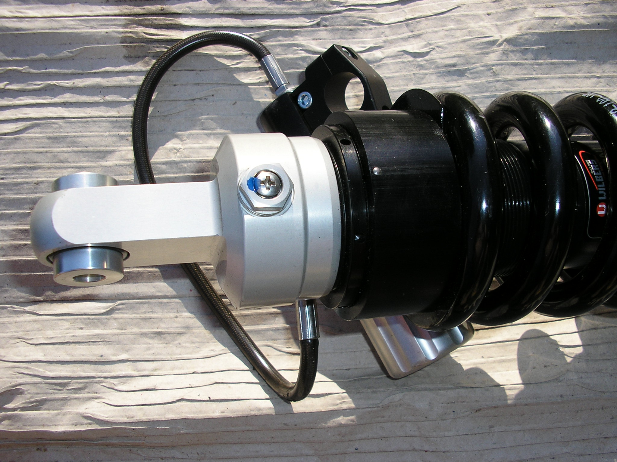

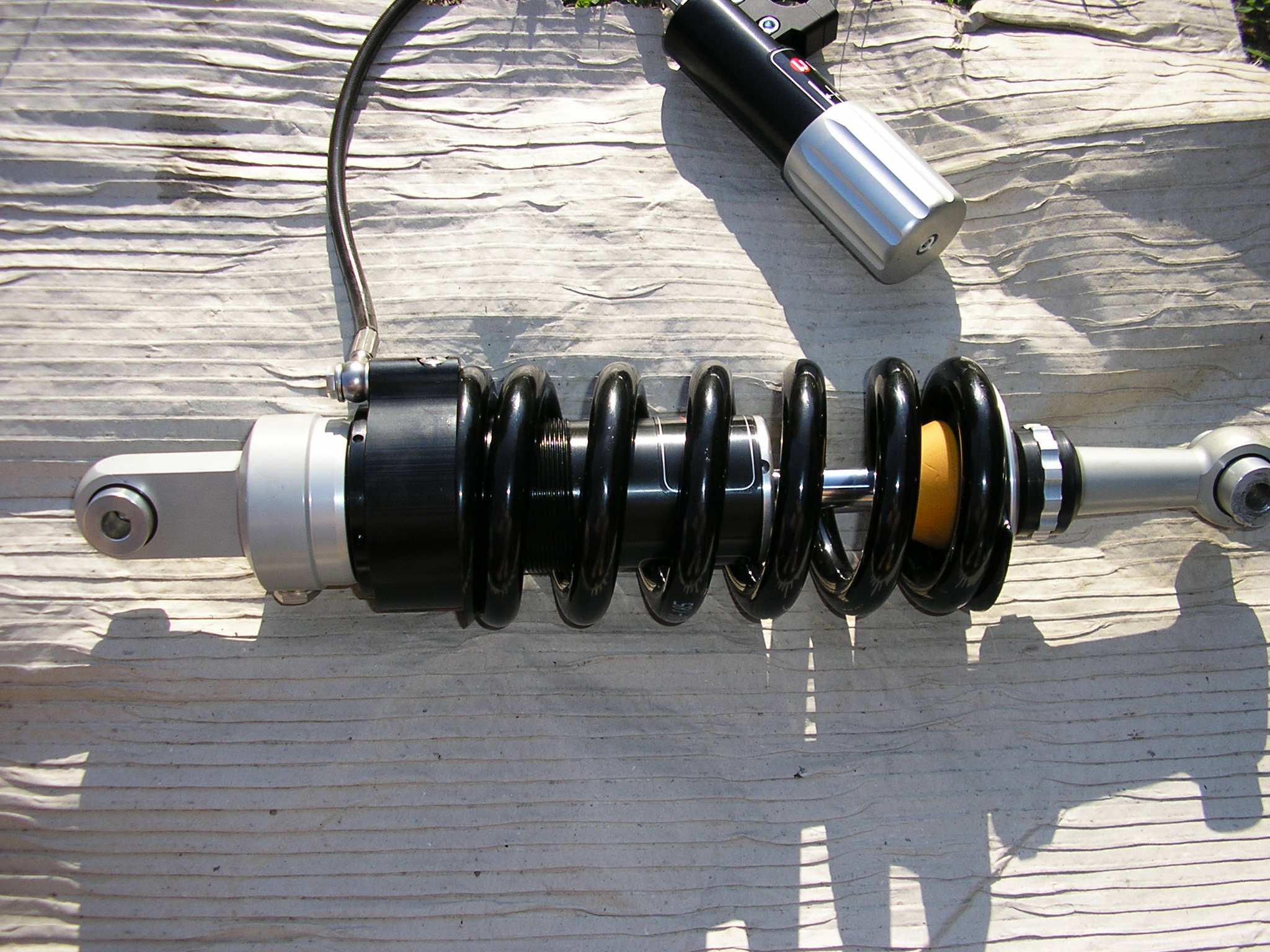

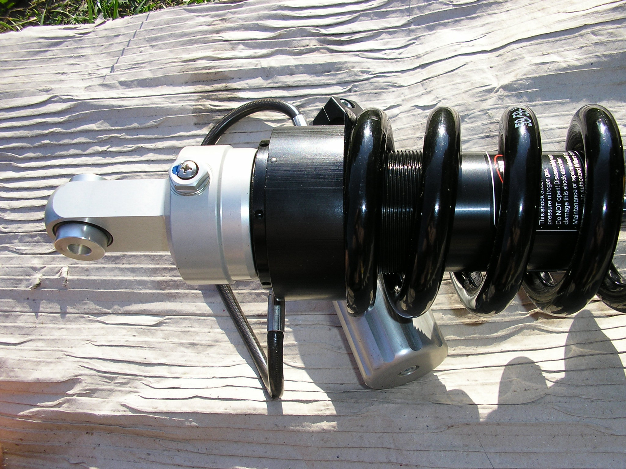

wilbers 001.jpgwilbers 002.jpgwilbers 003.jpg Hallo, bei mir geht da nichts mit dem Hackenschlüssel. Oder Übersehe ich da was?? Gruß Manfred
elfer-schwob
elfer-schwob
09.04.2008
8.817
im Murrdäle
1150 GS-A, R 80-Umbau
da gibts wohl ne neuere version als meine. mit dem passenden hakenschlüssel, dessen "haken" in die löcher paßt, geht schon was.
aber nur in richtung noch höher,
weil über der hydr.-einheit kein platz mehr ist, um die feder zu entlasten!
die feder scheint zieml. lang zu sein...
