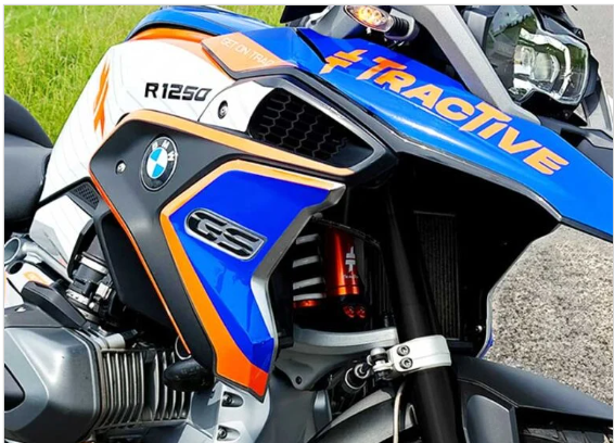

Ich habe eine 180er Feder in meinem Tractive (habe auch 35 % Sozia + Gepäck angegeben, ich 35 kg oberhalb des normativen Fahrergewichts) und damit kann meine automatische Vorspannung im Solobetrieb komplett eingefahren bleiben, somit kein erhöhter Kardanverschleiß.
Auch nicht unkomfortabel, denn das stellt man an der Dämpfung ein und die ist ja nun manuell zusätzlich einstellbar zu road/dynamik
Und mit Sozia/Gepäck fährt die Vorspannung automatisch raus, damit hängt der Tanker nicht mehr in den Seilen wie mit der schwindsüchtigen Original-Heckfeder trotz max. Vorspannung, sondern steht genauso korrekt auf Höhe wie beim mir Solo mit eingefahrener Vorspannung. :)
Also keine Angst vor "zu hartem Fahrwerk" das richtet die Dämpfung (so denn der Dämpferprofi den manuell einstellbaren Bereich breit genug gespreizt hat)

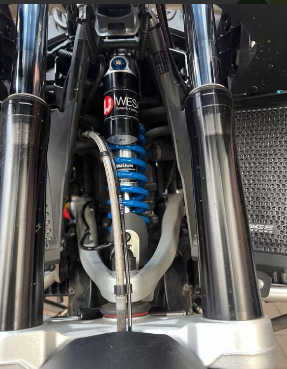

Die Einsteller sind auch gerade vorne bei Tractive besser erreichbar:
Wilbers scheint das auf dem Kopf zu verbauen , da ist der Einsteller dann oben im Gabeltunnel und somit schlechter zugänglich. :)

Das Argument mit dem verstellen gegen über Travtive/Touratech und Wilbers is nicht wirklich da weil man kann das Wilbers über kopf einbauen oder das Touratech/Tractive wie das Wilbers. Desweiteren wenn es einmal passt fast man diese drehe nie mehr an, die elektronik macht den größten teil aus. Dynamic/Road/ Enduro z.b
